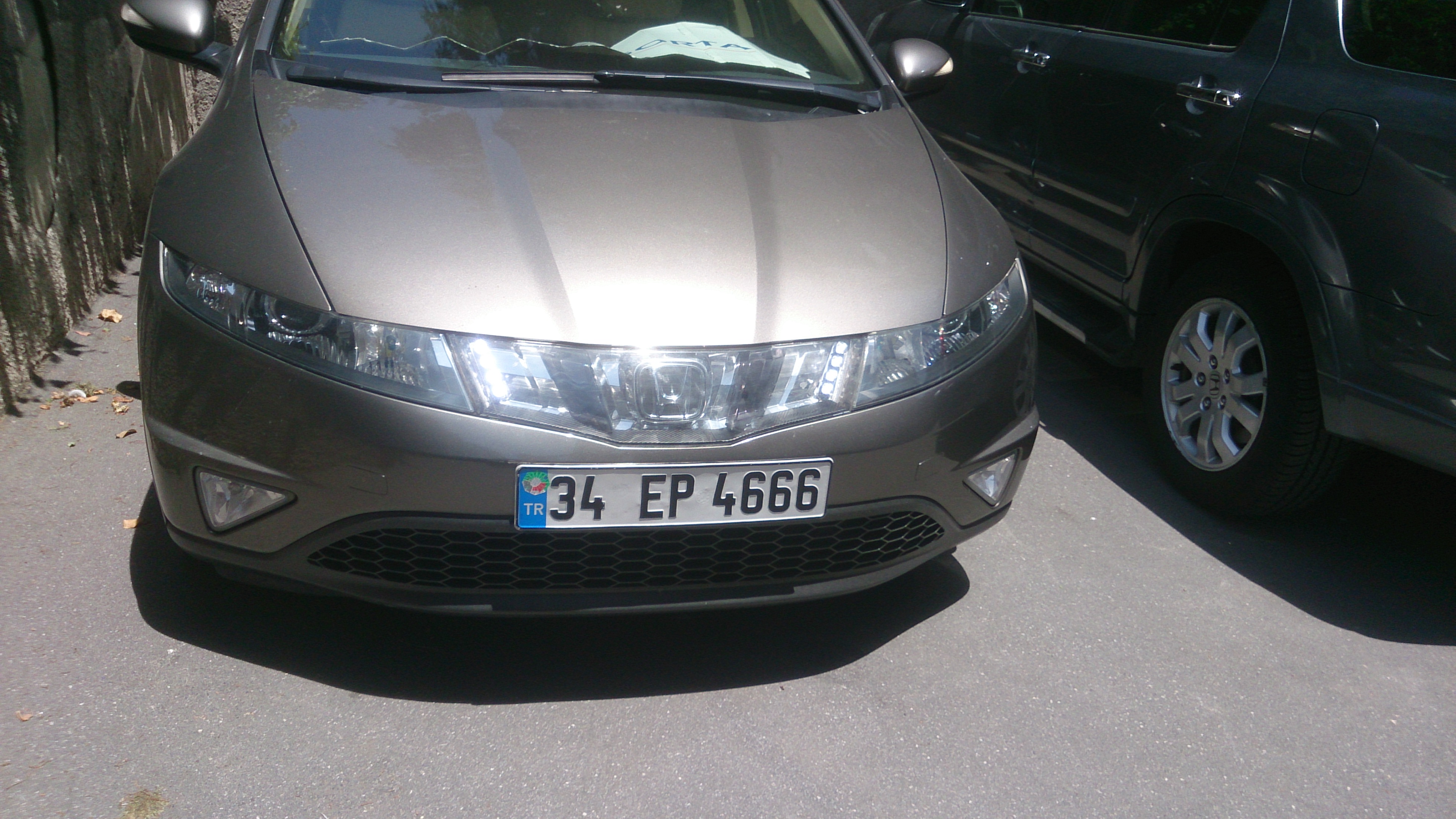

Bu saate kadar uğraşıma değdi. Açılı lens olunca birde yapıştırınca geri dönüşü olmayınca çok uğraştırdı ancak tek noktada topladım ışığı.

Eline sağlık Gökhan abi, bu daha orijinal ve şık durmuş
Bu mesajda bahsedilenler: @gekren
11 yıl
Bence çok güzel olmuş eline sağlık :-)

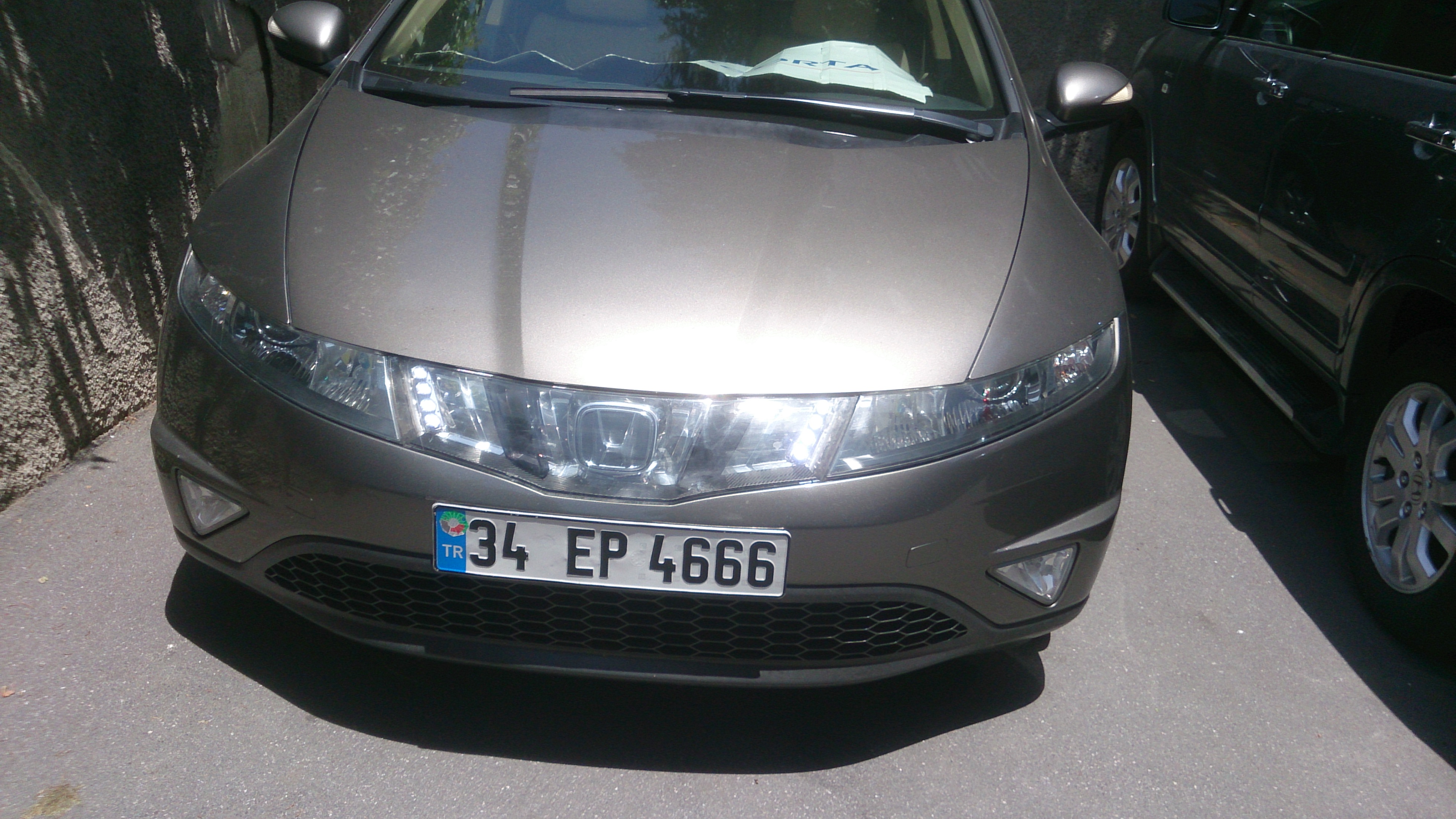

daha bağlamadım ancak içime sindi. bu arada panjuru kaplarım sonra sökerim diyenler sakın o hataya düşmesin. ölçü almak için sakızla yapıştırdığım yerin bile boyası kalktı. panjur içindeki krom boya çoook ince.

Yoğun güneş altında bile ben buradayım diyor. Bu sefer istediğim gibi oldu

benimde aklımın bir köşesinde hep var gündüz farı ama bi ara araştırdım, o ızgaranın çıkması için komple tampon sökülmesi lazım diye biliyorum, yoksa daha kolay yolu var mı?
bir de o bölgeye beyaz led flaşhor de koymak çok guzel olur gibime geliyor.
11 yıl
Orijinalden alıntı: scan_z
ben tam 30 kere sökmüşümdür. hiçbirinde tamponu indirmedim :) üstleri 2 vida kalan yeri dişler tutuyor. ısıyla rahatça açılıyor içi. ancak ben en az 15 kere açtığım için sonunda su almaya başladı. onun için de sıvı conta ile kapattım son yaptığımda. şu an sorun olmaz gibi. yapacaksanız power led ile yapın. bugüne kadar 3 ayrı led ile yaptım. 3 ünün de bir yerlerde sorunu çıktı. bu ledlerin özelliği kendi üzerinde soğutucu var. ben onun üzerine birde satıcının gönderdiği aliminyum levhayı da ekledim. dün gece açık bıraktım ısı yok gibiydi. birde sökecek arkadaşlara tavsiyem sökmüşken siyah karbona kaplatın panjuru. kaplayın demiyorum bakın kaplatın. çünkü tırtıklarından kendinizin dönmesi çok zor. bir yapıştırdıktan sonra dönüşünüz de yok. ya kaplayacaksınız ya da atık boyayla başbaşa kalacaksınız.
