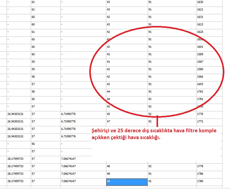

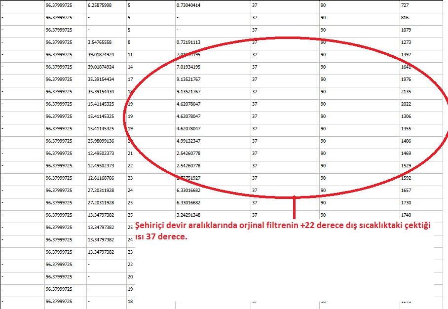

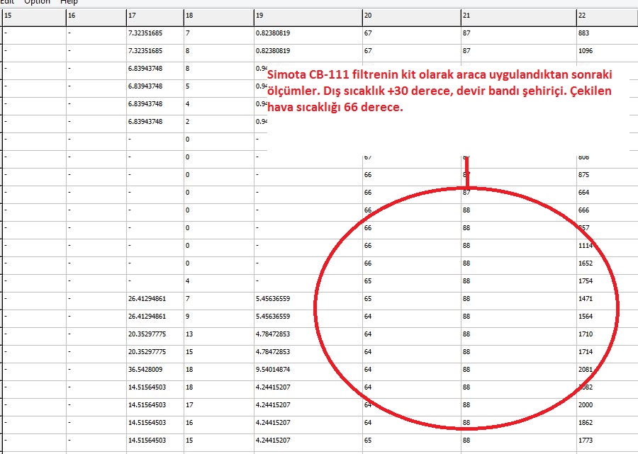

ölçüm dediniz ben geldim. sanıyorum en kapsamlı hava filtresi ölçümü olacak benimkisi. bizim hp ve ses mes için yapacaklarımız sınırlı. bu sınırlılar arasında da elde veri ile ölçüm paylaşmak istedim. fotoğraflarda orjinal kapalı filtre, cb-111 orjinal borulu kit ve cb-111 son borusu çıkarılmış durumların hava ölçüm seviyeleri var. verilerde şaşırtıcı olan cb-111 kitin borusunu ne yöne çevirirseniz çevirin ısıyı daha fazla alıyor, ancak ucunu açık bırakınca sanıyorum kaput kapağı arasından veya sirkülasyondan aldığı hava daha serin. orjinal kutu kadar olmasa da ucu açıkken verimli çalışıyor. zaten kullanacak arkadaşlar simotayı ya orjinal beslemeden besleyip sessiz kullansın ya da ucunu açık bırakıp sesli olarak kullansın. ara demir borunun gram faydası yok.
ben genelde böyle modifikasyonların psikolojik etkisi olduğunu düşünürüm ancak açık bırakma ile orjinal hali arasında ara hızlanmalarda fazlasıyla fark var. sanki daha rahat tırmanıyor araç. ben kesinlikle tavsiye ediyorum ki bu tip şeyler için boşuna masraf diyen bir insanım.

bu arada filtrenin ağzı direkt olarak neredeyse fanlara bakıyor. hiç incelemedim o fanlar umarım dışarı üfleme yapıyordur. içeri radyatör sıcağını üflüyorsa çok fena fail bir iş yapmış olacağım :)
Fanların dışarıdan gelen havaya zıt yönde iş yapacaklarını pek sanmıyorum. Zaten motor sıcağını radyatöre üflemesi olmaz. İçeri doğru çalışıp dışarıdan temiz havayı çekiyordur. Ne kadar sıcak hava geliyor onun ölçümleri sende artık.
11 yıl
Orijinalden alıntı: supremum
Orijinalden alıntı: gekren
Aslında bol vakit ve yer olsa çok şukela planlarım vardı bu filtre için ancak şu ayırdığım zamanlar bile yıkamaya götürdüğüm vs. gibi ara zamanlar. O plan için bayağı bayağı ölçme etme işi var. Çünkü japon arkadaşlar ön bal peteği ızgaranın bir tarafını gel buraya filtre ucu koy der gibi açık bırakmışlar. Filtre hortumunu uzatıp oraya filtre yerleştirmek verimin ötesinde kaputu delip hava kanalı açmış gibi olur. Böyle kullanmaya devam. Artık tüm birikimler ishift i değiştirmek için. Arada uzun soluklu eğimli tırmanmalarda hafif balata kokusu gelmeye başladı.

Ölçümler için teşekkürler. Boruları çıkartıp, kapağı sokerek kullanmayı dusunuyor musun? Balata kokusuyla ilgili bi arkadasimin abisi 3 yil önce honda yi mahkemeye vermis fakat kaybetmiş. Demek ki fabrikanın normal gordugu bir durum :)
borular sökük ancak kapağı çıkarmadım. şu an tam istediğim gibi. 2600 gibi homurtular başlıyor. 3000 de hafif racing modu. 4000 den sonra ben neye bindim diyor herkes :)
