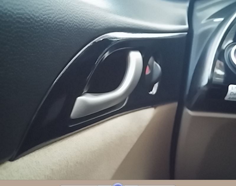

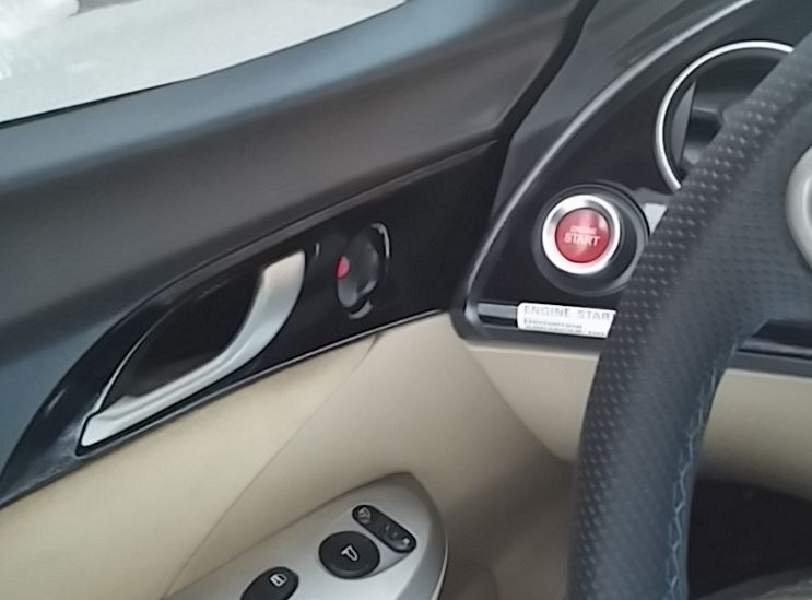

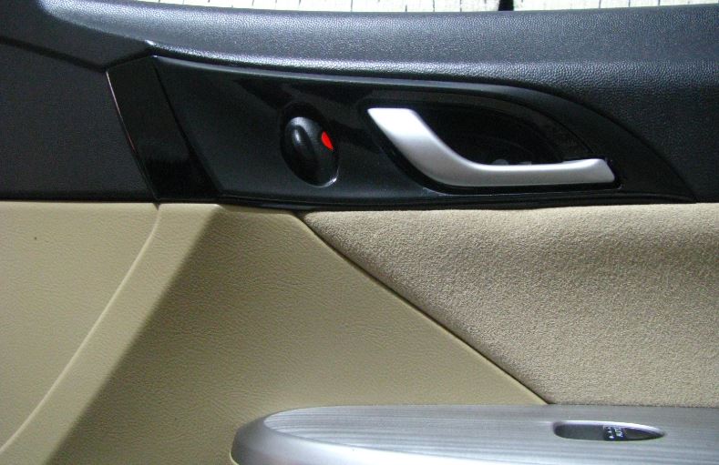

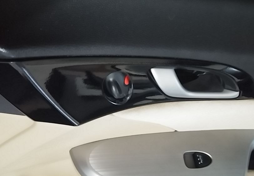

Kapı içi yalıtımını yaparken can sıkıntısından şöyle bir demo yaptım. Kapı açma kolunun olduğu kısım sürücü tarafından konsola bitişik duruyor. Malum gösterge paneli kısmı piyano black olarak geçen malzemeden. Bu kısım ise hemen onun komşusu. Ben bu kısmıda piyano black yaptım.
Geri dönüşü 2 dakika. Ne dersiniz gereksiz mi olmuş? Sırıtmış mı? Ne düşünüyorsunuz?

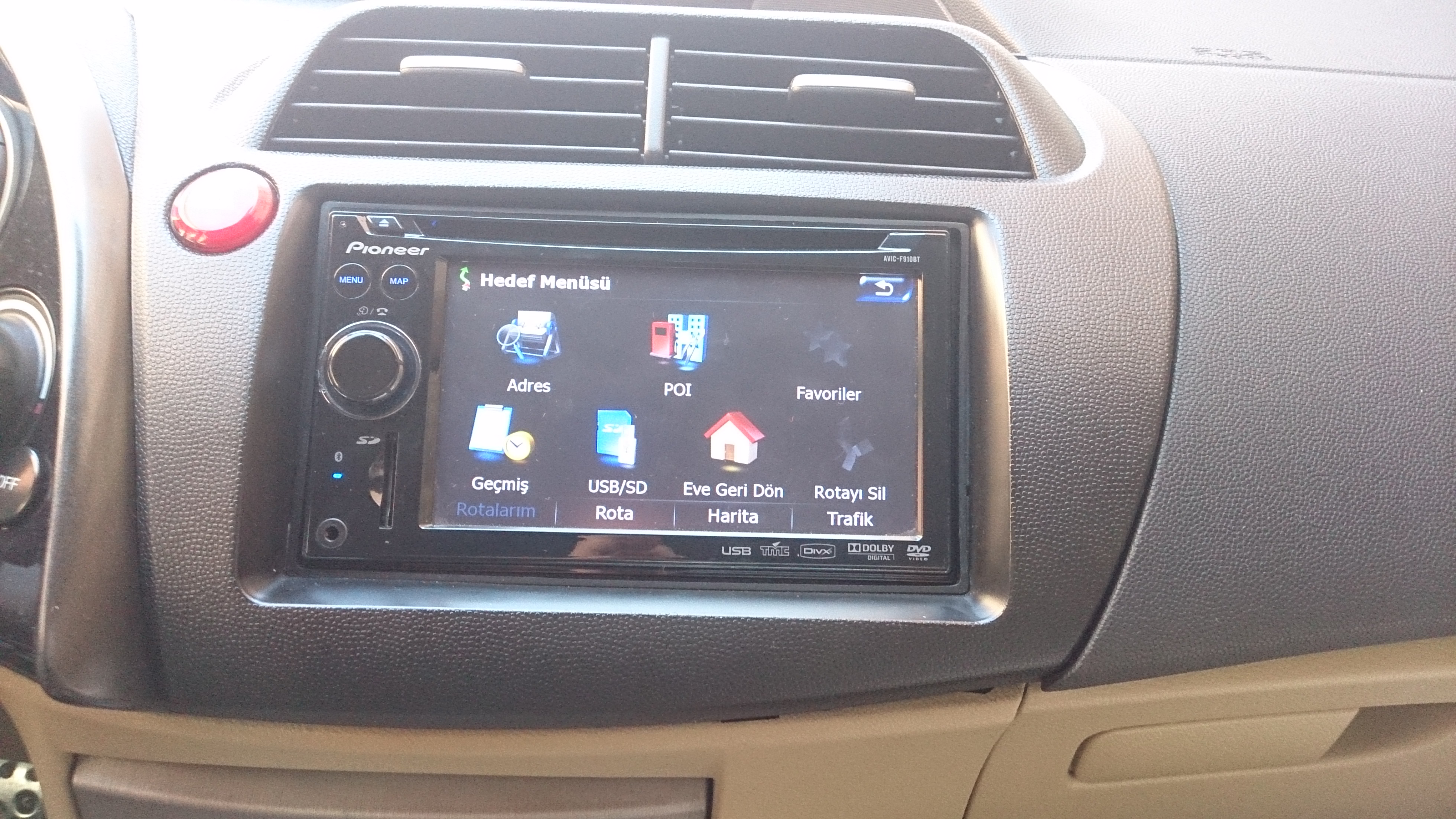

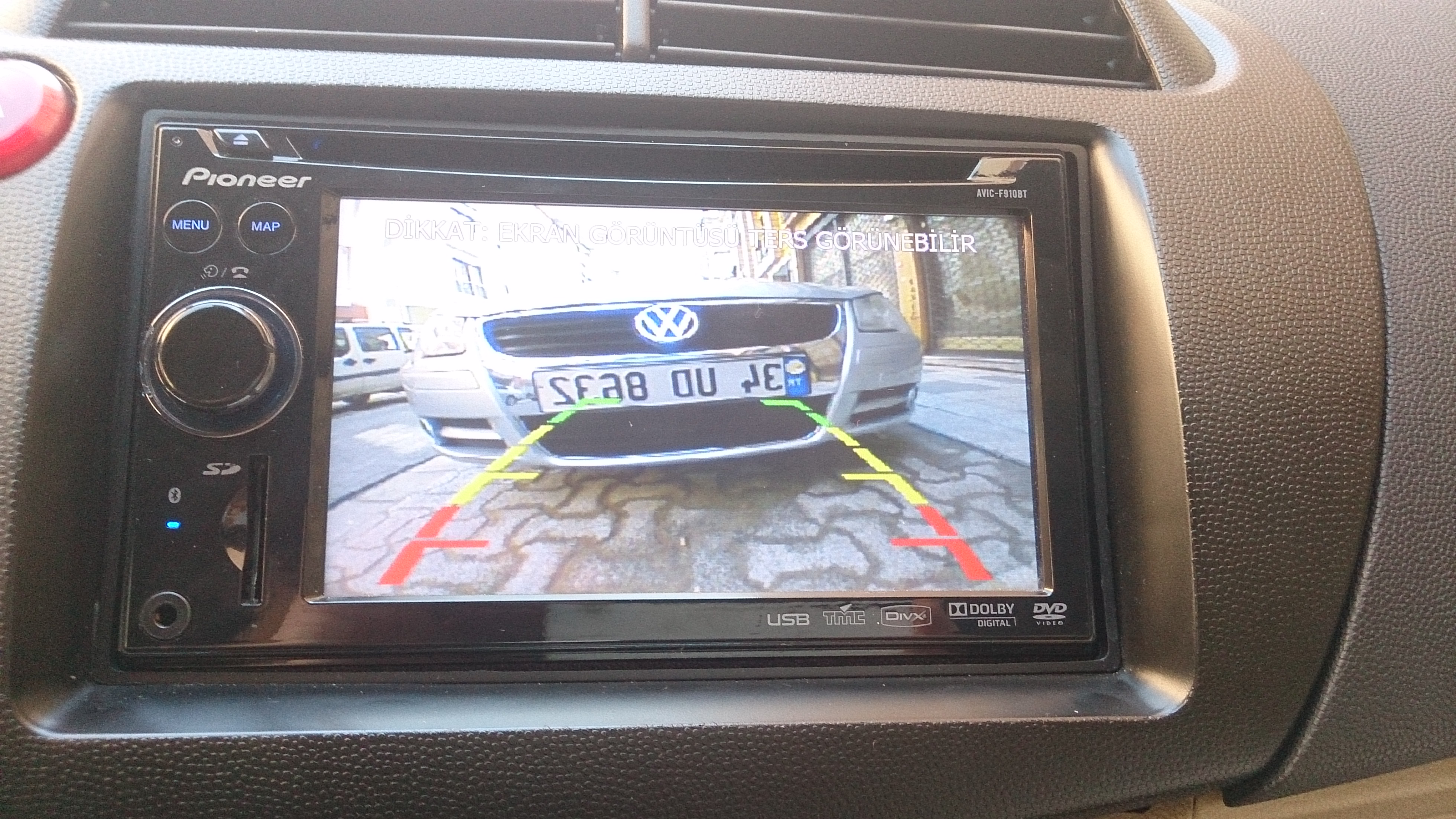

evet navigasyonlu double din montajını da yaptırdım. ancak sanıyorum kendimin yeniden söküp tekrar oturtmam gerekiyor. bir türlü kablo kalabalıklığından tam gömemedi usta. alt ve kenarda hafif kot kaldı. onun da fotoğrafını yarın paylaşırım. teyp pioneer 910bt modeli. navigasyon bluetooth ile görüşme ve video özelliği var. navigasyonu gayet yeterli. anteni camın sağında duruyor.göze batacak bir yerde değil. kamerayı tamponda 2 tane sensörün ortasına taktık. daha geniş bir açı oldu. fazla kurcalamadım ancak gayet güzel oldu. sadece çerçeveyi tam oturtamamasına sinir oldum. diğer taraftan eğer kadir in tarifleri olmasa biraz zor monte ederlerdi. bu arada bayağı büyük bir mekandı taktırdığım yer. tüm çalışanlar çerçeveyi sordu. ne çerçeveymiş arkadaş altından değerli. bu arada teybi de ikinci el olarak 950 tl ye aldım.

bence olmuş, zaten aradfa ufak tefek değişiklikler insanı iyi hissettirir hatta belki üstteki parçayı da piano black deneyebilirsin

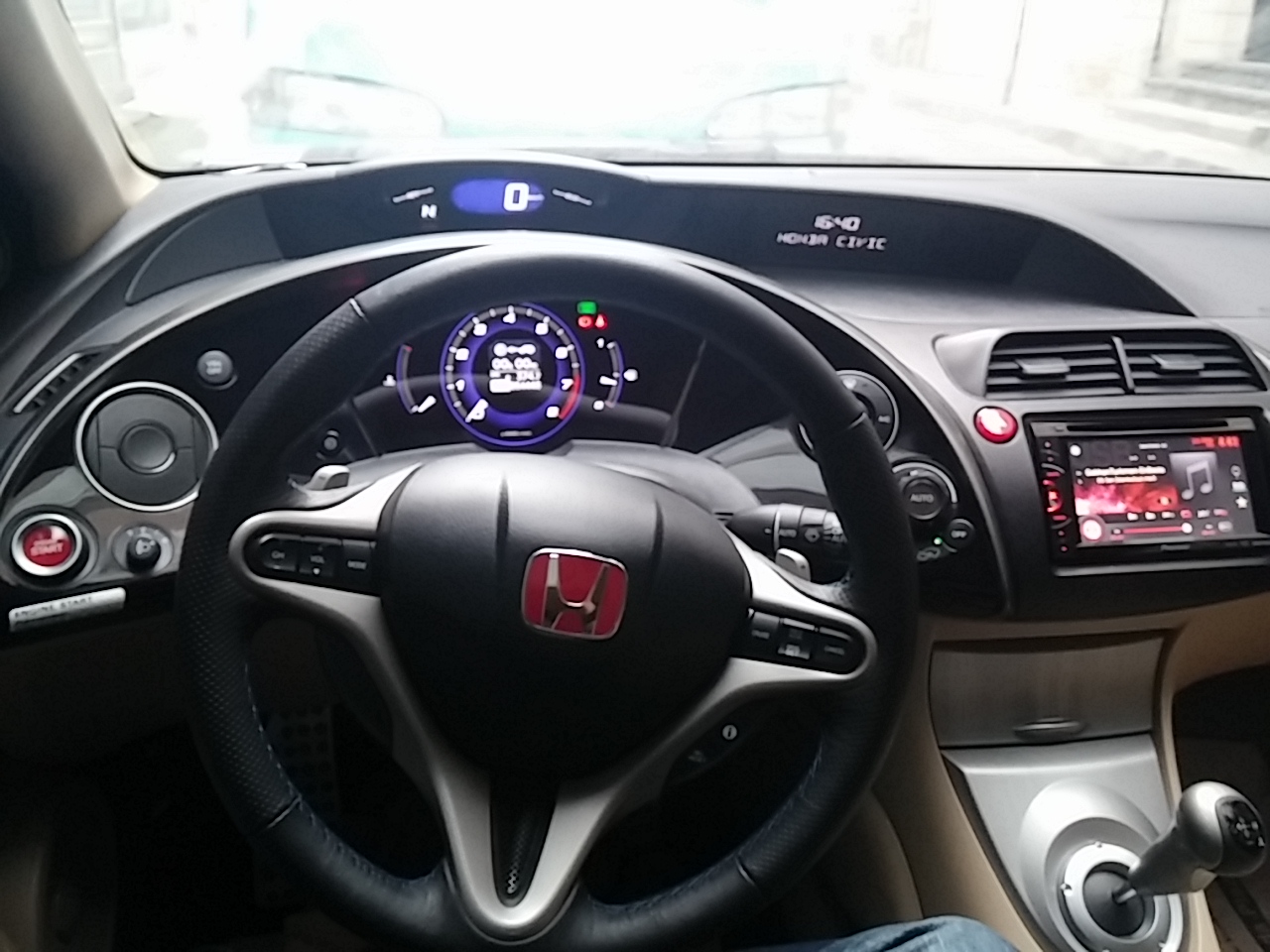

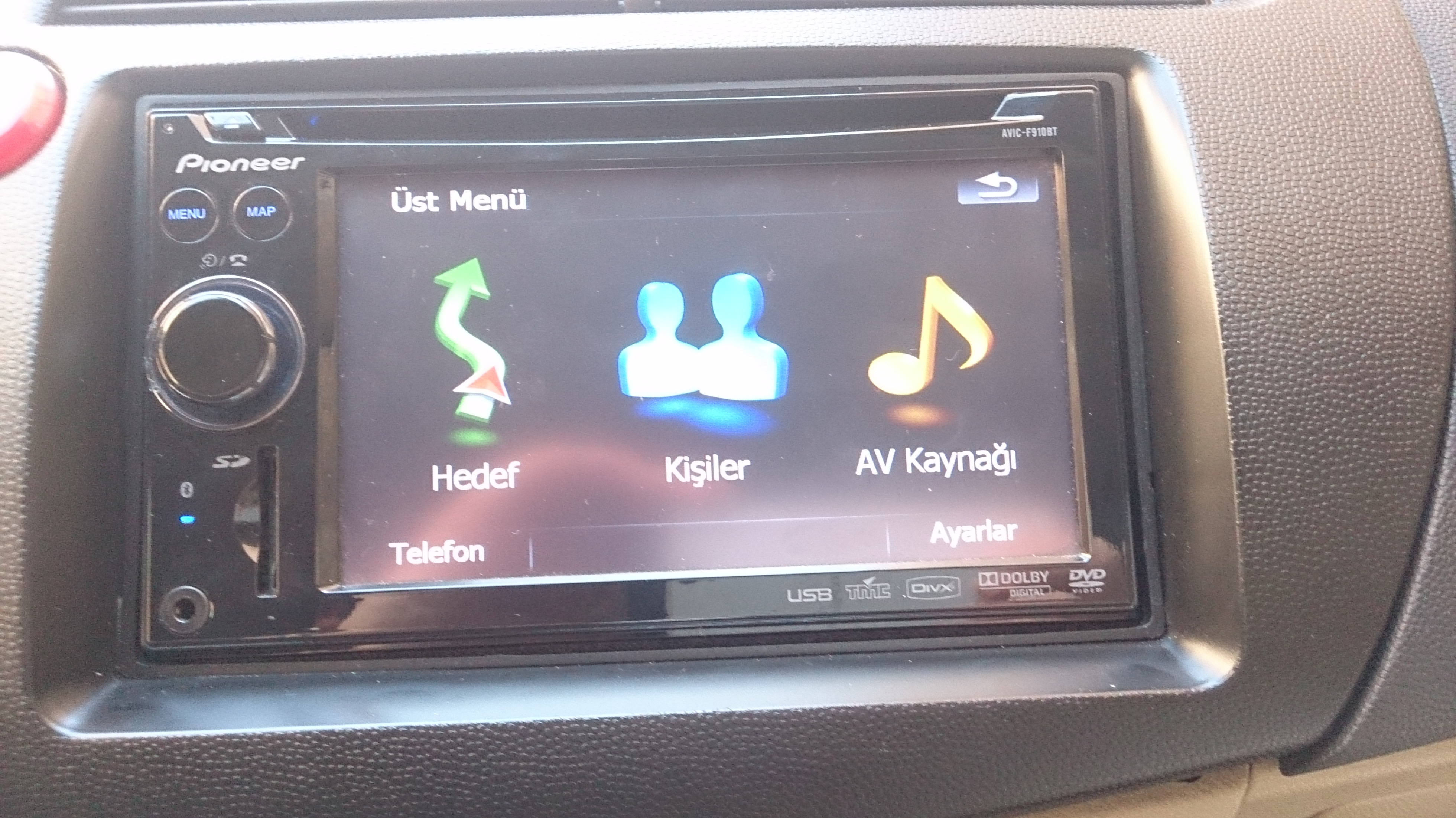

fotoğrafları da taze taze çektim. dediğim gibi işçiliği sadece çerçeve montajı olarak beğenmedim. diğer her konuda gayet hassastılar ancak hem akşam olması sebebiyle hem de kabloların yoğunluğundan çerçeve tam oturmadı. takan arkadaş anca bu kadar oturuyor dese de ben cumartesi günü tekrar kabloları toplayarak girişeceğim bu işe. altta ve yanda hafif yükseklik farkı var. tahminimce kablolar arkadan baskı yapıyor çerçeve ve teybe ve bombe oluşturuyor.

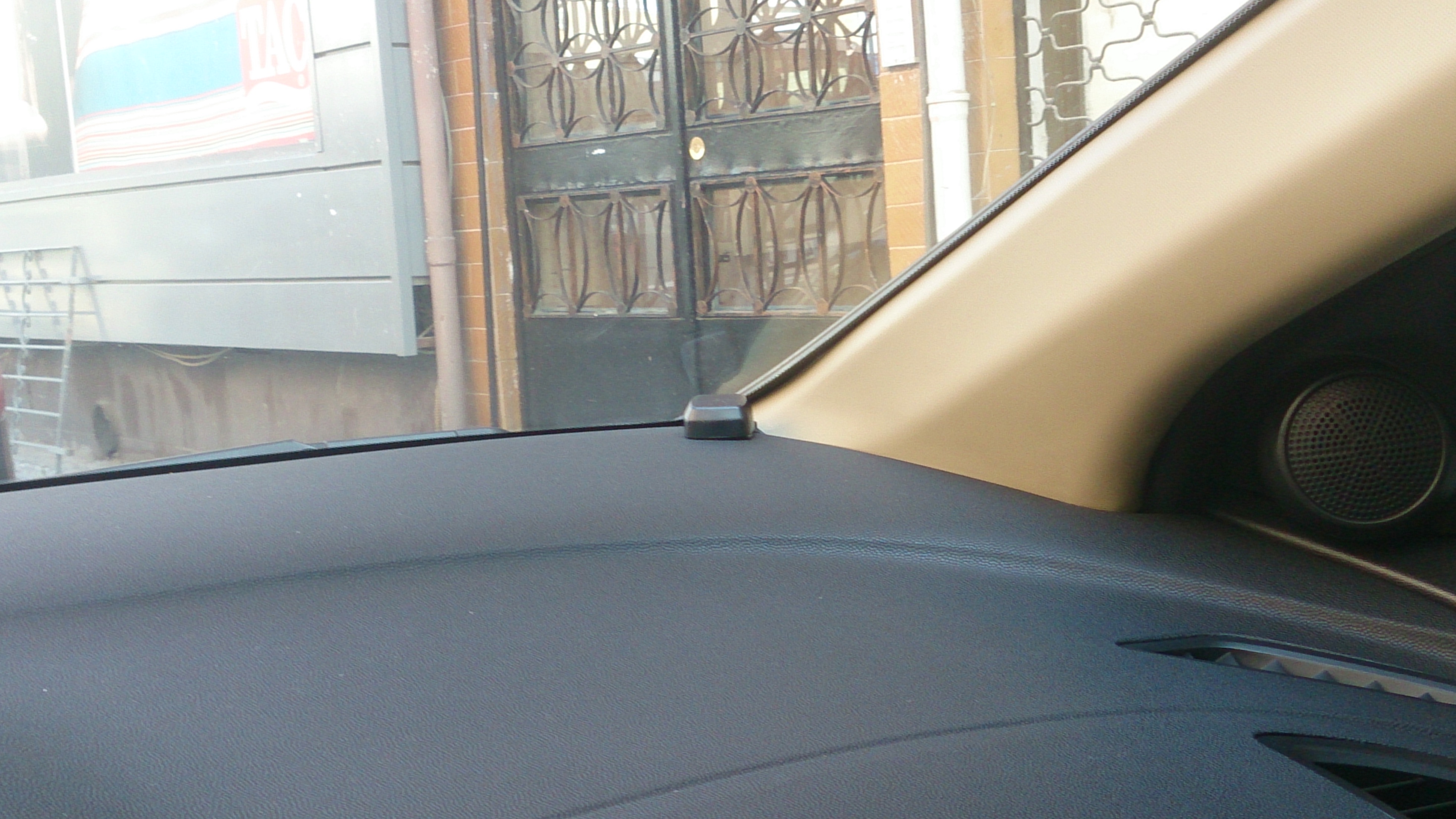

diğer taraftan cihaz yeterince hızlı. sadece açılışındaki boot süresi 10 12 saniye kadar sürüyor. sonrası gayet hızlı. navigasyon haritası da yeterli geldi gözüme. bluetooth bağlantısı ve mikrofon olayını orjinal yerine monte ederek hallettik. aydınlatmanın içine gizledik mikrofonu. navigasyon anteni ön camın sağında. geri vites kamerasını da tamponun ortasına monte ettik.
bu da diğer fotoğraflar. hata verdi sistem yeniden yükleyemedim :)
Alman işi olmuş Hocam... :D
Üstteki kısım çok dokulu orası kaplama tutmaz diye düşünüyorum. Dediğin gibi değişiklik iyidir. Gayet içime sindi bence hoş oldu.
Hocam Alman Malman Japona uydurduk bi şekilde.
Gökhan hayırlı olsun. En sonunda kavuştun ekranına. Güle güle kullanın. Kamera vs. araca binip turlamak istediğine eminim.
Merak ettiğim bir şey orjinal hoparlörlerle bile ses farkı yaratıp yaratmadığı. Kayda değer bir fark var mı sence?
Yerleşme durumu için aynen dediğin gibi arka taraf çok yoğun oluyor. Benim birde amfiden gelen jacklarda vardı. İncik cincik çok uğraşmak istiyor. Biraz gayretle tam fit oturuyor. Gözünü dürtüyorsa bu konuda hiç sıkıntın olmasın. Bunun içinde bir fotoğraf ekliyorum.

Kadir orayı iyi düşünmüşsün benimde gözüme çarpıyordu sürekli tabi çözümcü olunca adam böyle sonuçlar doğurabiliyor, birde o yalıtım meselesi
naptın be ya ON NUMARA maşallaaaah mutlaka ses sisteminden önce yalıtıma faydası olmuştur kesinlikle...

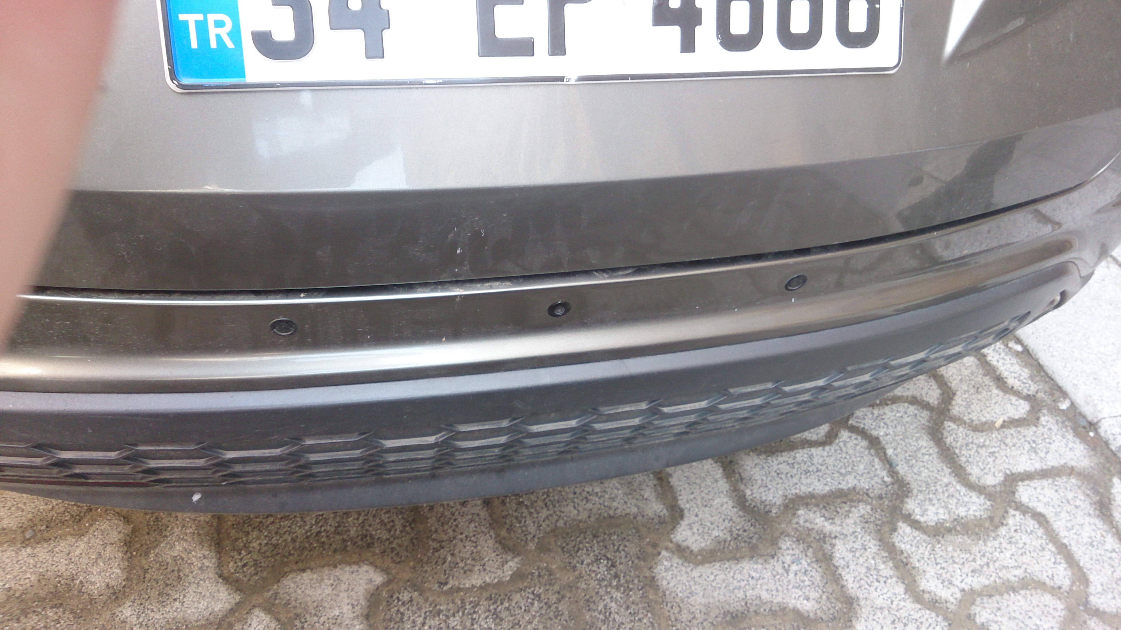

Gökhan hayırlı olsun, iyi karar verip yaptırmış geçmişsin ama arka tampondaki park sensörleri ve kamera delikleri hariç on numara güle güle kullan.

Hakkı yalıtım durumu sadece sol kapılar için geçerli olduğu için bişey anlamadım muhtemelen kolay kolayda anlayamayacağım. Hepsi bir kerede olsa iyiydi ama sindire sindire yaptığım için 4 kapıyı 1 günde bitirmek imkansızdı. Piyano black iyi oldu. Seri üretime mi geçsem ne yapsam?
