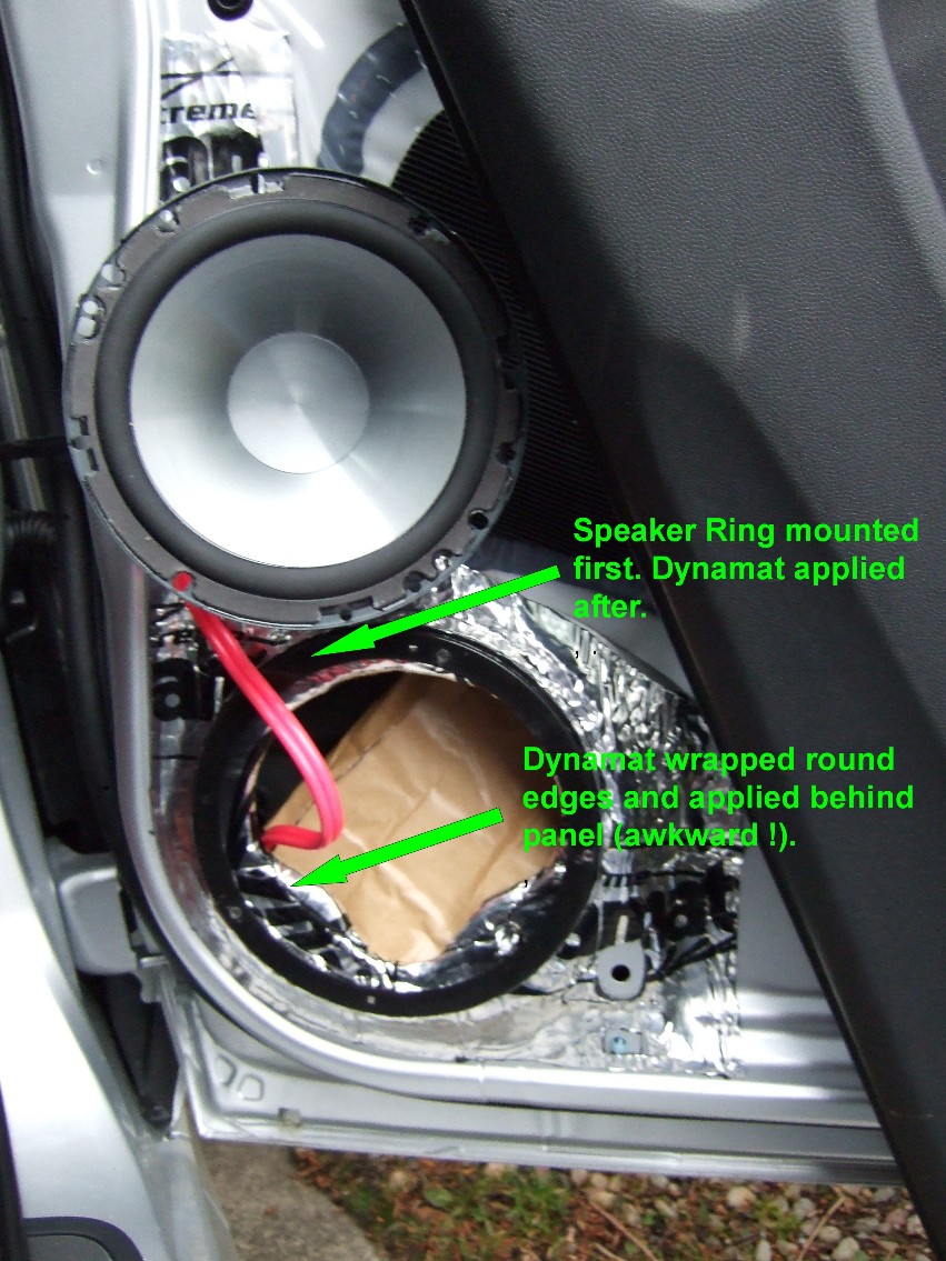

Bende pazar eğlencesi olarak kapı yalıtım işine giriştim.
Daha önce bahsetmiştim. 2m2 akustik yalıtım malzemesi 1m2 0.5cm akustik yalıtım süngeri almıştım.
Kapıyı söktüm. Açıkçası orjinal fabrikanın koyduğu malzemelerde çok kötü değildi. Plastik kısımda köpük ve elyaj süngerler. Kapı mesalinde ise yine naylon ile entegre süngerimsi bir malzeme vardı.
Söküm işi tamamlandıktan sonra iç kısımlardan başladım ısıtıp ısıtıp yapıştırmaya. Mekan rahat ve kendi işim olduğu için içime sine sine uğraştım.
Kapının içinde sanırım hiç boşluk kalmadı.
Kapının iç kısmı bitince kapının içerden taraf olan saçına iç kısımdan akustik yalıtım süngerini yapıştırdım. Yine boşluk bırakmamaya dikkat ettim. İç kısımlar tamamen bitince kapının boşluk kısmına 0.5cm kalınlığındaki akustik yalıtım süngerinden kalıp kesip etrafını komple yapışkanlı malzemelerle döndüm ve kapıyı bitirdim. Hoparlör takılan kısma 1 kat malzeme geçtikten sonra kasnağı takıp 1 kat daha malzeme geçip sonra hoparlörü taktım.
Kapı plastiğinin ise iç kısmındaki boşlukları yine sünger ile doldurdum. Tek başıma olduğum için detaylı fotoğraf çekemedim.
Sadece 1 kapı yapabildiğim için net şeyler söylemem zor. Ancak kesin bir şey var ki kapının kapanış sesi VW reklamındaki Golf'ten çok daha tok.
Birde kapıya dıştan tıklayınca ön kapı ile arka kapı arasında bariz farklılık var.
Hava karardığı için yeterli deneyimleme şansım olmadı. Diğer kapıları bitireyim bakalım o zaman tekrar yazarım bir şeyler...

11 yıl
Hocam cahilliğimi hoş gör, bu yalıtım dışarıdan ses gelmesiyle mi yoksa dinlediğin müzik kalitesiyle mi alakalı? ya da her ikisi birden mi ? :)
Bu mesajda bahsedilenler: @supremum
11 yıl
Orijinalden alıntı: Türker_
Estağfurullah ne demek.
Aslında sadece müzik için kapının tamamını döşemek pek gerekli değil. Hoparlörün takıldığı yer ve çevresini güzelce kapalayıp titreşimi kesmek kafi. Ancak ben yapmışken tam olsun dedim. İç kısımda hiç metal kısım kalmadığı için kapı bi nevi kabin görevi görsün istedim. Onun dışında kapı plastiğini koymadan önce kapıyı komple yalıtım süngeriyle kapattım ki dışardan gelebilecek yol seside tamamen kesilsin diye.
Yani bir taşla iki kuş diyebiliriz. Ancak bu taş biraz büyük oldu.
Civinfo'da bu kadar yapmışlar mesela. Ben biraz abarttım galiba.

Ürünlerden bir tanesi ASS akustik yalıtım malzemesi olarak geçiyor. İlk etapta sadece yukarıdaki gibi hoparlör kısımlarını yapmayı düşündüğüm için bundan aldım. Sonra nasıl yapacağıma dair araştırma yaparken bir çok kişinin yapı marketlerde satılan ASS akustik yalıtım malzemesine göre biraz daha ince olan ama aynı yapıdaki bitüselften aldım. Amaç kapının iç kısmındaki metal yüzeylere de bu malzemeyi yapıştırıp rezonansı komple kesmekti.
Bauhause'ta dolaşırken akustik yalıtım malzemeleri olan bölümde de akustik yalıtım süngeri gördüm. Bunu da kapıya komple çekersem yoldan kapıdan gelen sesi komple izole etmiş olurum diye düşündüm.
Bugün tekrar araçta fader balance ayarlarından sesi sağa ve sola alarak denemeler yaptım. Fark bariz belli. Diğer kapılarada yapınca gayet güzel olacak.
Tok kapı sesini videonun yansıtabileceğini pek sanmıyorum ama denerim.
Bu arada kapının iç kısmının fotosunu koyamamıştım. Onuda ekleyeyim.
Beyaz kısımlar kapıda orjinalden vardı. Siyah yerler benim akustik yalıtım süngeri ile yaptığım yerler. Ayrıca cam düğmeleri gibi titreşebilecek şeyleri sabitlemek için yine bitüself kullandım.
