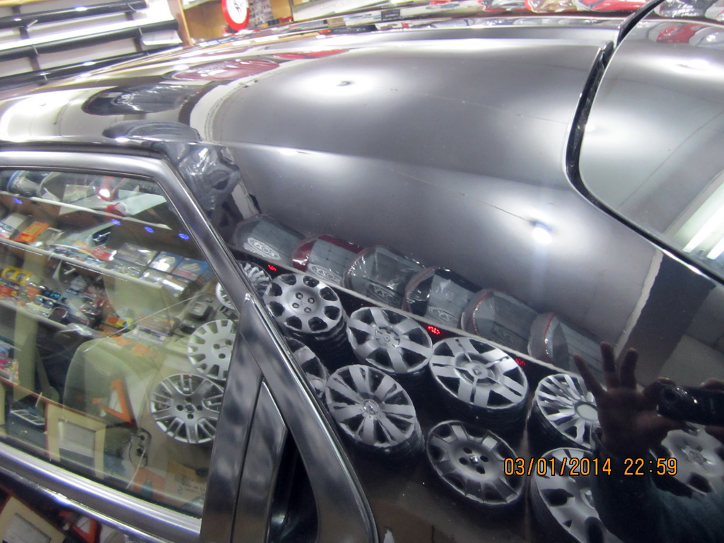

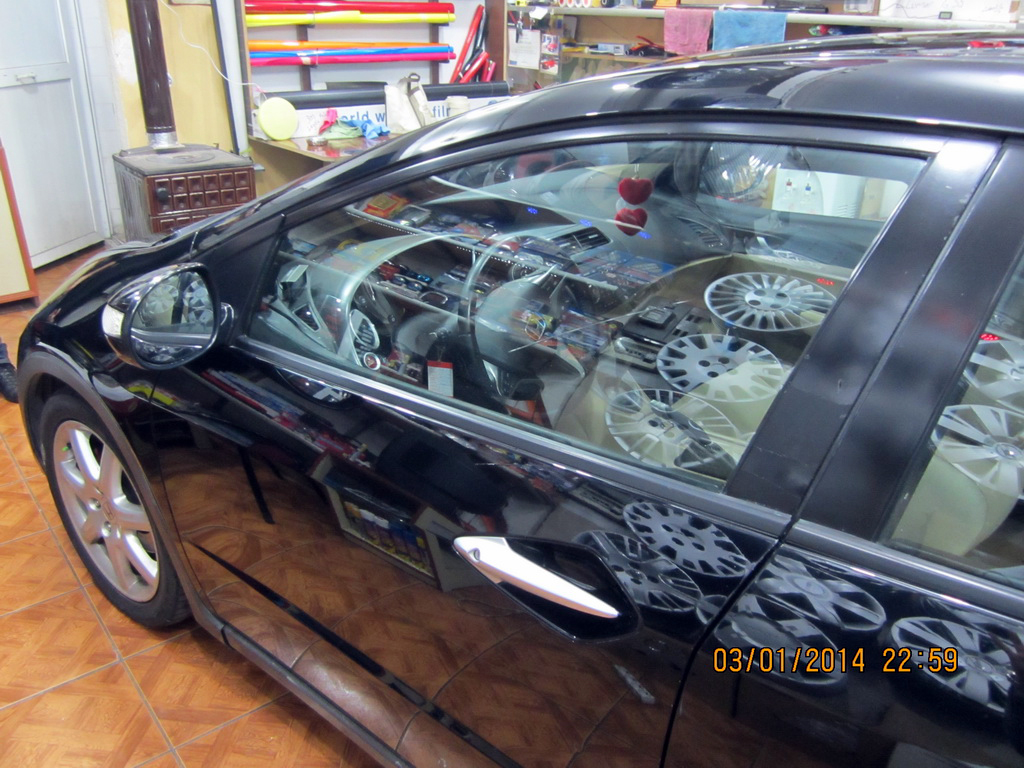

Nasiol Zr53 nano koruma uygulamasını yaptık.
Önce aracı Meg.105 ile komple geçip derin çizikleri aldık. Ardından Meg.205 ile ince çizikleri aldık. Sonra boyayı IPA ile temizleyip nano korumaya geçtik. Uygulama olarak FK1000P'den 1000 kat kolay.
Sürmesi çok kolay silmesi çok kolay. Biraz dikkatle kusursuz bir uygulama mümkün. Bir şişe bir araca ancak yetiyor diyorlardı ama ben nasıl sürdüm bilmiyorum ama yarım şişe RX8'e yetti.
Az sürdüm desem zaten amaç ürünü boya üzerine yaymak. Fazlasını mikrofiber bezle alıyorsunuz. Işıklı bir ortamda yandan bakarak boyanın her tarafına aralıksız sürüldüğü çok net belli oluyor. O yüzden sıkıntı olacağını zannetmiyorum. Ürünü uyguladıktan sonra boya üzerinde verdiği kayganlık hissi mükemmel. Hidrofobisi oldukça yüksek. İşin güzel tarafı siyah plastik trimleri öylesine siyah yapıyor ki tek kelimeyle mükemmel.
Aracı nano ile bitirdik çektik dükkanın oraya yarım saat sonra dışarıya bir çıktık kaputtan sürttürerek bir şey geçirmişler. 1 tane tırnak takılmasına yakın çizik birde 30*30'luk bir alanda yüzeysel çizikler olmuş. Artık ne sürttüler nasıl yaptılar bilmiyorum. Sen 1 saat önce ışıktan yandan baka baka en küçük çiziği almaya çalış...
Nano tam faaliyete ve sertleşmeye geçmesi için en az 24 saat gerekiyordu. O yüzden malesef o çiziğe engel olma şansı olamadı.
Ertesi gün çok ince yağmur yağıyordu. Baloncukları fotoğraflama şansım oldu.

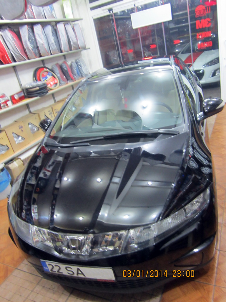

bi ara kaputa kırmızı şerit diye konuşulmuştu belki hatırlarsınız, böyle oldu
Bu mesaja 3 cevap geldi.
11 yıl
Orijinalden alıntı: Türker_
Maşallah aman nazar degmesin şik ve estetik bir hava katmiş araciniza
11 yıl
İyi dilekleriniz için teşekkür ederim :)

ZR53'ün parlaklığı katı waxlar kadar iyi. Dünyaca bilinen en iyi markalardan biri olan FK1000P kadar iyi diyebilirim.
Uygulamayı kapalı otoparkta yaptık. Hava 10-12C arasıydı. Otopark 1-2C daha sıcaktır herhalde. Kürleşme olayını şöyle söyleyeyim.
Zr53'ü pedine döküp planladığım bölgeye sağ sol şeklinde aralıklı bir şekilde rastgele sürdüm. Sonra yaptığım yönün tam dikine yukarı aşağı sürdüm. Bu sayede pedteki yoğun kısım eşit olarak dağılmış oldu. Sonrasında boşluk bırakmayacak şekilde planlanan tüm yüzeye ova ova yaydırdım. Bu işlem toplamda 1 dakika ile 1 buçuk dakika arası sürdü. Hemen ardından mikrofiber bezle üstünden geçince anında görüntü oluyor. O an yapacak başka bir şey yok. Beklemeye de gerek yok. Diğer parçalarla devam.

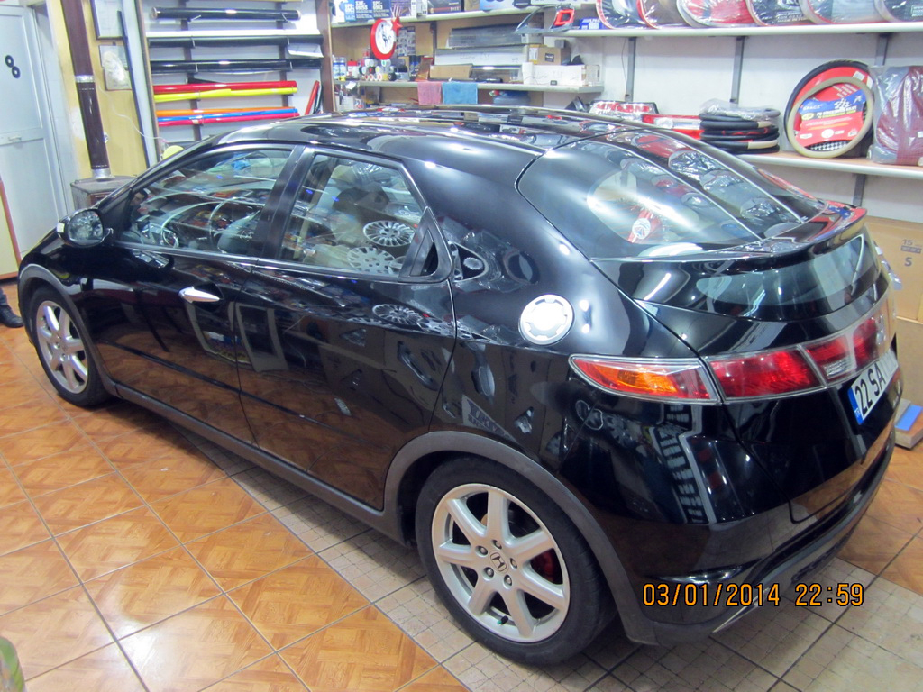

Şükür bitti 18:30 da başlayıp 23:30 da bitirdik.
M105 - M205 ve ardından ZR53
Çok başarılı bir ürün , inanılmaz bir parlaklık ve kayganlık ,
Hocanın dediği gibi yaptık bizde , Bir yerde su damlasına denk geldi ve anında bozdu, pasta ile alıp devam ettik.
Benim kaput ve çamurlukta bir dolu taş izi var , Meguirstan sonra rötuş yaptık, ve sonrasında ZR53 yaptık , sıkıntı çıkmadı.
yarın video çekebilirsem, çakmak ve kalem ile çizmeye çalışcam
kesinlikle 2 kişi yapın.
Çok kaliteli olmayan bir kaç foto paylaşayım

Kırmızı şeritler ilk etapta bana hoş bir izlenim vermedi. Yandaki kırmızı şeritlerle uyumlu olduğu bir gerçek ama aracın standart yüzünü bildiğim için özellikle 2D fotoğraftan tam algılayamadım.
