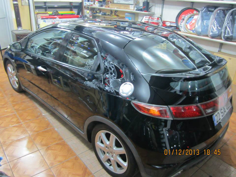

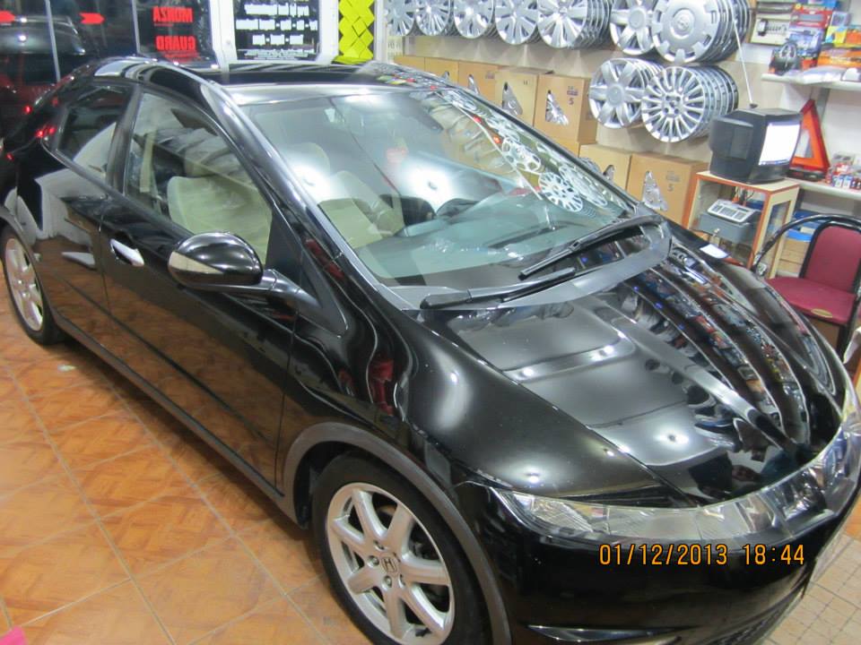

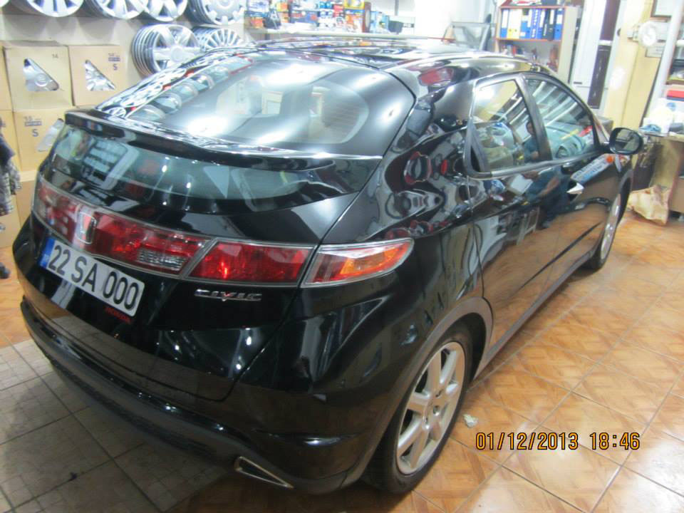

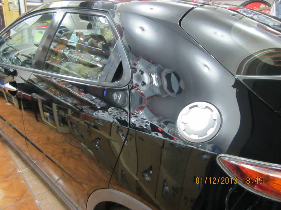

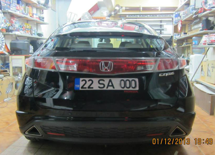

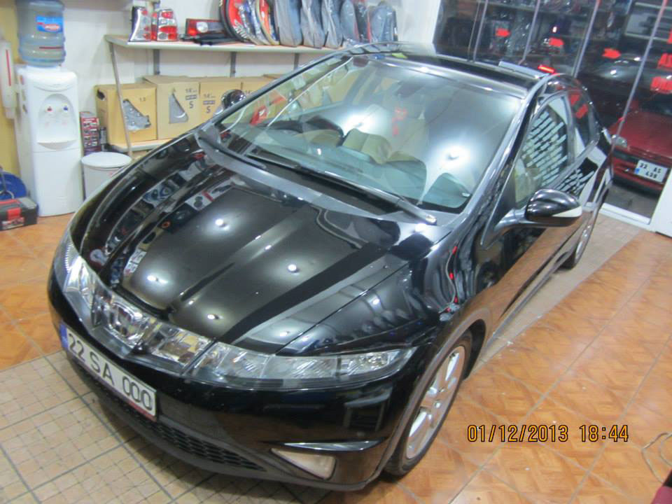

Cadde22 Hakan ustanın dükkanda yaptığımız meguirs uygulamadan sonraki fotoları paylaşayım.

carmentality maşallah yanıyor araba pırıl pırıl
ama boya korumanın ömrü hiç uzun değil bilgin olsun.
ben en uygun mevsimde (mayıs ayı) yaptırmıştım meguıarsta ama 15 gün bile dayanmadı.
verilen dayanıklılık vaadleri fos çıktı
kuş pisliğinde bile hiçbir faydasını görmemiştim, ondan bile koruyamadı.
o yüzden kendi polisaj makinemi aldım, kendi işimi kendim görüyorum artık..

dönünce aynısından istiyorum valla gözüm kalır
12 yıl
carmentality kardeşim maşallaaah yanıyor araba ne bu parlaklık yansmadan araba gözükmemiş...
Hayırlı olsun...
Belki veda günüdür...
12 yıl
Meguiars NXT yapınca benim araçta böyle parlıyor elinize kolunuza sağlık çok güzel olmuş, ama 2 köpüklü yıkamada cila akıp gidiyor, özel şampuan+süngerle yıkamaya ne yer var ne vakit var, gözümü nasiol nano cilaya diktim araştırmaktayım veya radiant wax üstüne fk1000p atacağım.

Boya bayağı kötüydü , işlem 6 saatimizi aldı M105-M205-M21 kullandık
Araçta boya değişen yok , ciladan sonra hayıflandım keşke kaput ve çamurluklar boyalı olsa diye
taş vurukları nedeniyle beneklerim fazla , rahatsız etti beni ,
Keyfi boyatanları şimdi anlıyorum. Şimdilik bi işlem yaptırmıcam.
< Resime gitmek için tıklayın >< Resime gitmek için tıklayın >< Resime gitmek için tıklayın >< Resime gitmek için tıklayın >< Resime gitmek için tıklayın >< Resime gitmek için tıklayın >
rolantideki sıkıntı neyden kaynaklanıyormuş dostum _? herhangi bir bilgi verdilermi servisden __?
Mustafa kemal, ismail hakkı, faruk Teşekürler,

araç harika olmuş. o beneklerden ben de müzdaribim de tek ben değilmişim kafasına takan demekki. bende de var ancak nazarlık niyetine bırakıyorum. hem işi uzun bir işlem. o yüzden bulaşmadım şimdilik.
