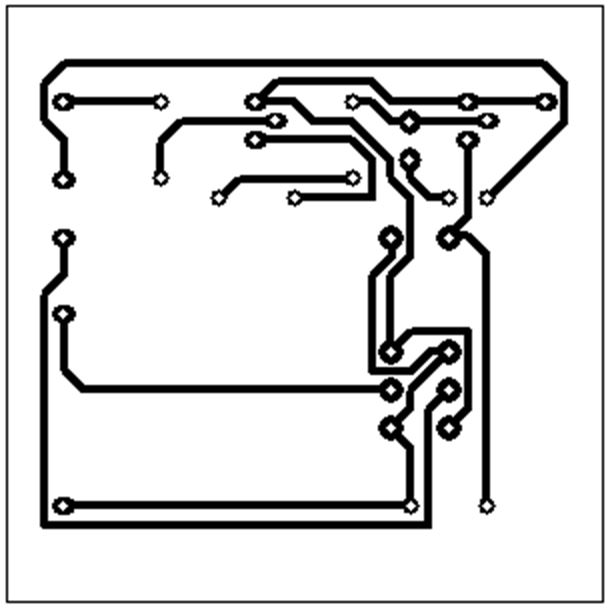

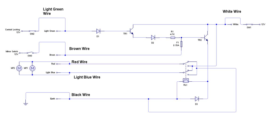

Selamlar, modülü asıl tasarlayan eleman devre şemasını gönderdi isteyen olursa mail atabilirim, herhangi bir elektronikciye sorulabilir, kendiniz de yapabilirsiniz bence malzeme fiyatları 10-15 tl arası birşey tutacak gibi, ben boş bir zamanımda kendim yapmak istiyorum, çünkü insan kendi emek verip birşeyler yapınca daha mutlu oluyor şimdilik listede yokum yani.
O kadar basite halledebilecegimiz birseyse gerek yok ulkeyi doviz zararina sokmaya.
kadirsevinc@gmail.com adresine gonderir misin?

dostum yolladım şemayı,
gayet basit bir devre 1 12 röle 4 diot 2 transistör 1 direnç bide 150ma cam sigortadan oluşuyor

Programlamaya gerek olan bir parça yok dostum bu devrede
Parça listesi;
1 adet BC108 yada BC547 transistör
1 adet BC138 yada BC635 transistör
3 adet 1N4007 diyot
1 adet 1N5408 diyot
1 adet 4.7K 1/4 watt direnç
12 volt DTDT Röle (6 ayaklı - 2 adet de kendi bağlantısı var)
1 adet 150MA cam sigorta
toplasak 5-10 tl lik parça var burda

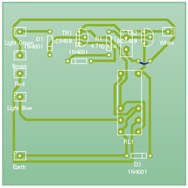

Ayrıca mail ile istemeye çekinen arkadaşlarımız olabilir diye şemayı ve listeyi ekliyorum,
Parça listesi;
TR1 1 adet BC108 yada BC547 transistör
TR2 1 adet BC138 yada BC635 transistör
D1-2-3, 3 adet 1N4007 diyot
D4 -1 adet 1N5408 diyot Bu diyot devrede kullanılmıyor başka bir kabloya bağlıyorlar koruma amaçlı, şu an için devreyi yapmadığım için deneyemedim.
R1 - 1 adet 4.7K 1/4 watt direnç
RL1 - 12 volt DTDT Röle (6 ayaklı - 2 adet de kendi bağlantısı var)
F1 - 1 adet 150MA cam sigorta
