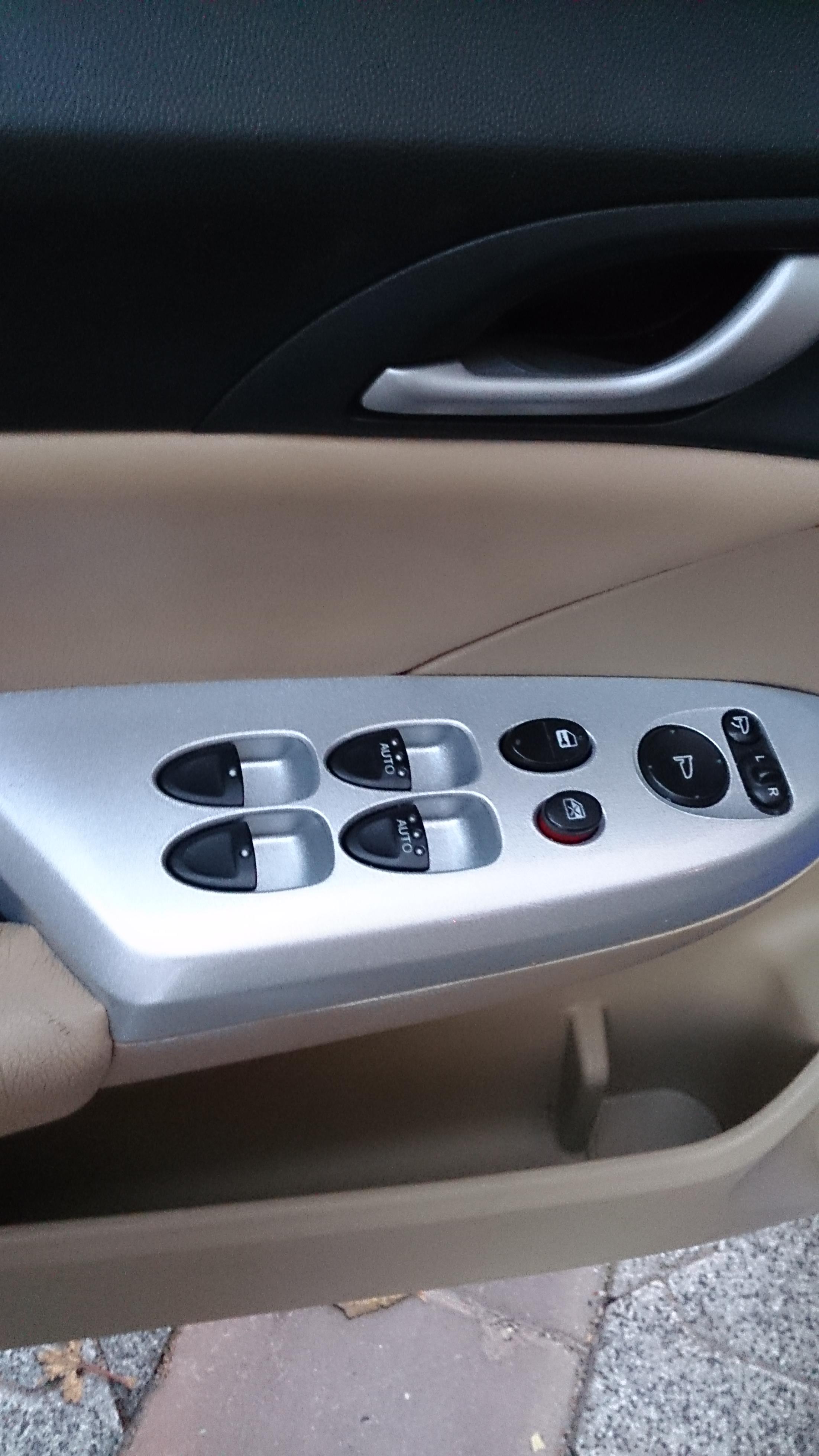

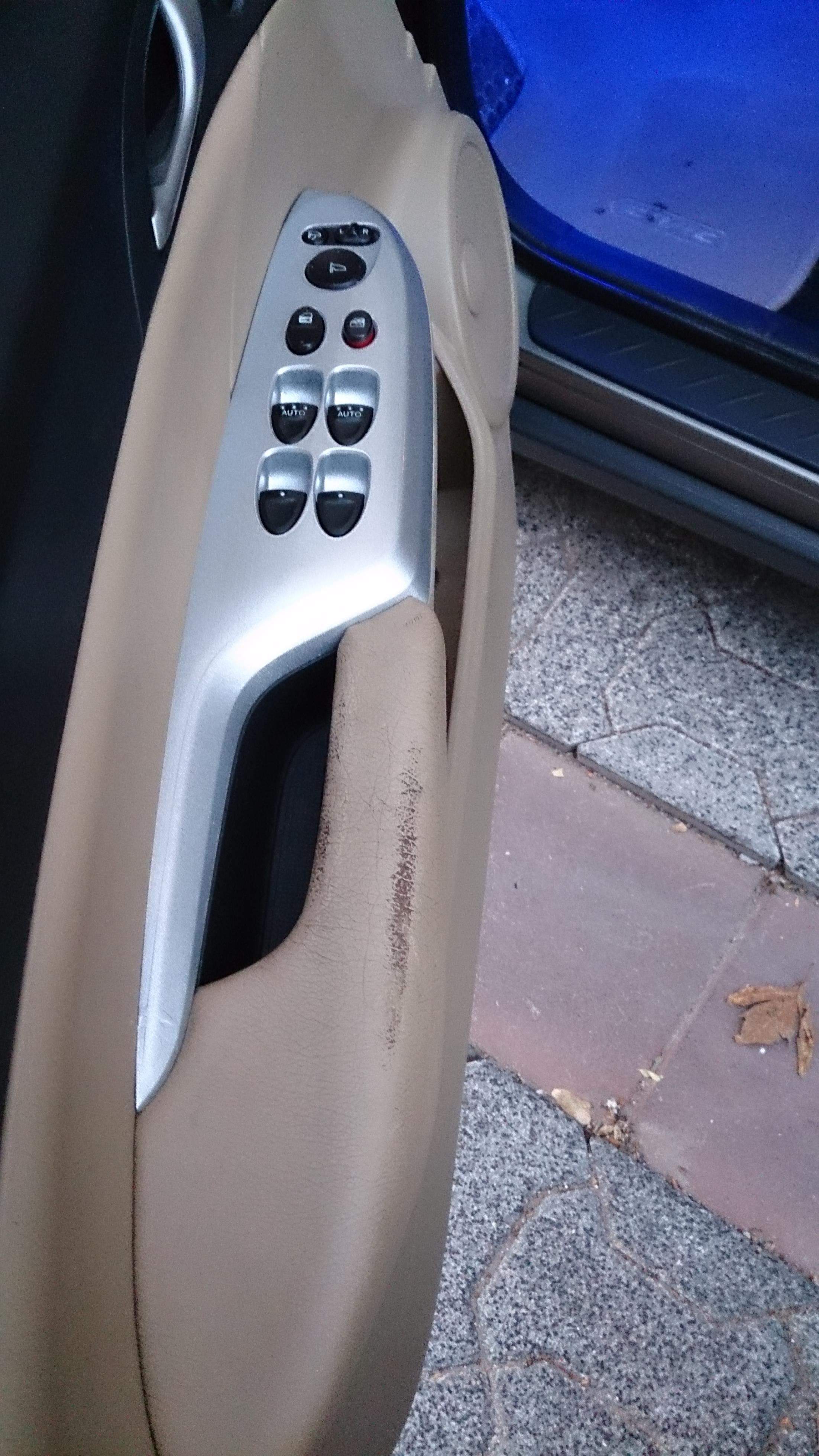

Orijinalden alıntı: gekren

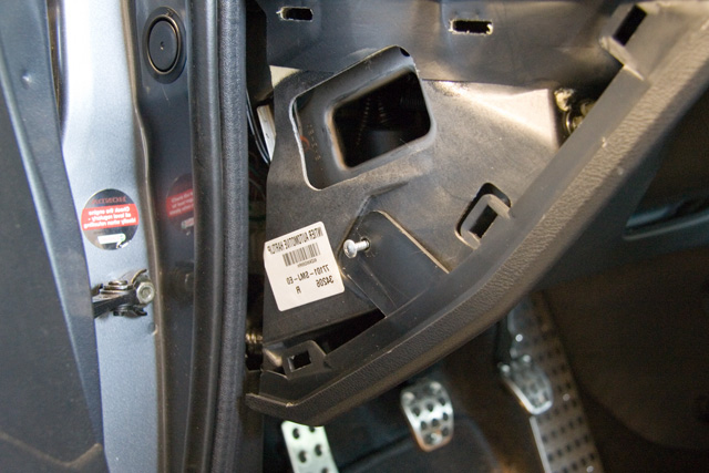

sonunda ayna ve cam kontrollerinin olduğu plastik parçayı boyadım ancak daha takmadım. takmadan önceki fotoğraflarını paylaşıyorum çünkü taktıktan sonra fotoğraf çekemezsem en azından ilk halini görmüş olursunuz. bu işlem için gerekli olanlar 180 kum zımpara astar için gri boya ve son kat için gümüş simli boya. en üste de sprey vernik atmak çok daha dayanıklı olmasını sağlıyor. bu arada bu araçla kedilerin çok sıkı bir bağı var. onu anladım. işte kanıtı
gelelim işlemlere. öncelikle bahsettiğim parçanın işlem görmeden önceki hali.
bu parçayı yerinden çıkarmak bana oldukça zor geldi. diğer arkadaşların dediği gibi sadece tırnaklar değil parçanın en ince noktasında bir vida ile de tersten tutturulmuş. çıkarırken bu vida görülmediğinden mecburen kırmam gerekti :(
parçayı kablolardan kurtarmak için kablo demetinin jakının uçunda bir düğme tarzı mandal var. onu bastırınca kablolar kurtuluyor ve parçayı alabiliyorsunuz.
sökülmüş hali.
kanırtırken kırdığım nokta.
malzemeler
astar olarak kullandığım gri düz boyanın üzerine ilk kat gümüş.
ikinci kat
daha önce kanırtarak kırdığım parçanın zımpara ve japon yapıştırıcısı yardımıyla düzeltilmiş hali. japon yapıştırıcısı bu durumda dolgu malzemesi görevi gördü.
sonuç olarak sprey vernik sonrası durumlar.
Montajı da tamamladım
Oha demek istiyorum, süper cillop pırıl pırıl janjanlı kaymak gibi olmuş! Eline sağlık:)
12 yıl
o kadarcık bir yıpranma için arabayı sat dediğimden dolayı mahçup oldum şimdi
ancak iki sorum var: o parçaları servisten alsaydın kaça patlardı..?
diğer soru ise: yıpranmış olan deri kısmı nasıl onaracaksın....!

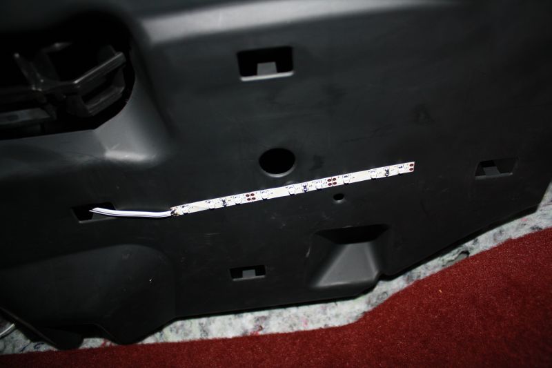

12 yıl
Led çalışması dedimde aceleye gelmiş o. Bol ledli dipsiz el yapımı gibi bir led aldım. Işık kaynağı bayağı fazla. Ben yapmadım yani. Ancak çok hoşuma gitti.
Selam hondadas hatirladigim kadariyla senin bi ambiyans aydinlatma uygulaman vardi.onu bi kisaca anlatabilirmisin nerden temin ettin, nasil tutturdun, elektrigi nerden aldin ve o sistemi arac icinde baska yerlere yayabilirmiyiz!

teşekkürler. arkaları da şu an yaptım evde. ama kesinlikle uyarıyorum çıkartırken siz siz olun kapının o kaplamasını (adı nedir bilmiyorum ama hoparlörün olduğu plastik büyük malzeme. onun çıkması da kolaymıdır fikrim yok.) çıkararak yapın temiz olsun. tam 2 yerden tersten vida var ve bu işi yapmak için o vida yerlerini kırmanız gerekiyor.
Orijinalden alıntı: caucass
aslında sanıyorum benim gibi titizsiniz sizde. ben hastalık olarak bakıyorum kendi durumumu. belki başkası olsa o kapı kolunu takmazdı ancak benim planlama aşamasındaki ilk düşüncem buydu. parçaları servisten alsam honda servisini bilmiyorum ama ön panjur için 400 tl fiyat verdiğine göre çok pahalı olacağını sanmıyorum. bu şekilde 20 liraya hallettim. diğer türlü sanıyorum 200 tl falan isterdi servis. ama takma işini yaparmıydı bilmiyorum. çünkü ben resmen kırarak çıkardım ve komple kapı kompozitini sökerek işlem yapılması gerekiyordu. diğer konu deri için de onarım firmasıyla görüştüm. deride kot veya üst başın temas ettiği bölgelerde yırtık dahi olsa tamiri mümkün. ancak el kolun yani tenin dolayısıyla vücut yağının temaz ettiği yerler yağı çektiği ve deri de özelliğini kaybettiği için onarım yapamıyorlar. bu sebepten art car ile görüşeceğim konuyu. artık yenileme olursa o parçayı yeniden kaplatacağım. başka yolu yok. onun dışında zaten sadece plastix ile göstergeyi parlattıktan sonra iç aksamda kafama takılan bir şey kalmıyor.
Orijinalden alıntı: 6hissedar

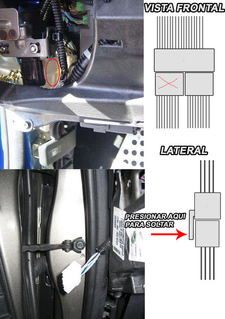

şimdi o işlemi yine bir forumdan ve buradan supremum isimli arkadaşın yardımıyla yaptım. aşağıda olayı fotoğraflar ile anlatmaya çalışıyorum. umarım yardımcı olur. ledleri normal elektrikçiden mavi led diyerek aldım. kendi çift taraflı bandına ek olarak 3m çift taraflı bantla destekledim. elektriği aldığım yer aşağıda. farklı yerlere uygulama derken arka koltuklara kadar çektim tesisat ancak deri koltuklar için ön koltukların arka tabanına etek gibi bir ek yapmışlar. o yüzden arka koltuklara uygulayamadım. benim tavsiyem ek yerlerini klemens ile yapın. bant sıkıntı çıkarıyor. ben kabloları yakıyordum neredeyse :D
kısaca önce direksiyon altındaki kapağı açıyorsunuz. daha sonra direksiyonun altına yatarak resimde görünen ikili jakı çıkarıyorsunuz. burada dikkat edilecek husus jakın üzerinde bir düğme gibi mandal var ona basıyorsunuz kablo demeti öyle kurtuluyor. daha sonra fotoğraftaki renklerdeki kabloları hafif soyup ledin kablolarını bağlıyorsunuz. daha sonra yan tarafa geçirmek için gaz pedalı altından kalın telin kılavluğu ile yan koltuğa tesisatı geçiriyorsunuz. aslında kolay bir işlem ancak biraz uğraştırıcı. takıldığınız yer olursa yardımcı olurum.
