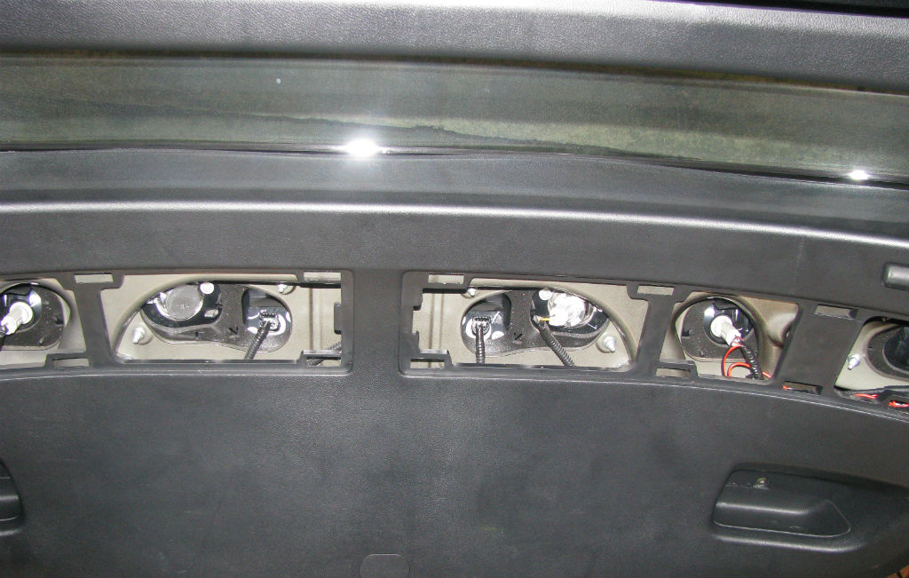

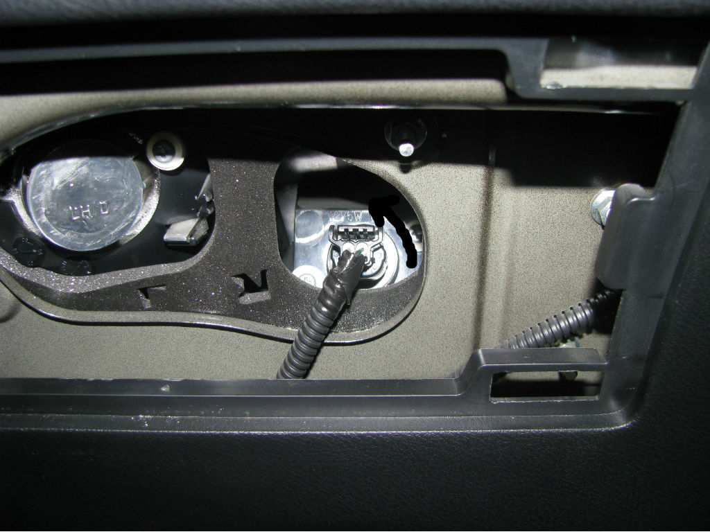

Plaka ampullerini değiştirmek isteyenler için bi paylaşım yapalım. Fotoğraflar bana aittir. Emeğe saydı rep lütfen.
Bagaj kapağını açtığımızda göreceğimiz iki tane kapak var. Onları tırnaklarından düz uçlu tornavida ile kanırtıp, sallaya sallaya çekip çıkarıyoruz.
Kapaklar açıldıktan sonra arka kısımdaki tüm ampüllerin arka bağlantıları açılmış oluyor.
Sonrasında plaka lambaları karşımıza çıkıyor.
Tecrübe işte ben baştan vidaları sökerek plaka aydınlatmayı çıkardım. Hiç gerek yok. Zaten vidalar çok riskli sökülüyor. SÖkerken veya takarken araya kaçtı mı gitti. Hiç gerek yok.
Ampulü arkasından jack ile birlikte baş ve işaret parmağı ile sıkıca kavrayıp sola doğru tek tık çevirmek yeterli. Zamanla sıkışmış veya parmak gücüyle dönmez hale gelmişse jack çıktıktan sonra penseyle nazikçe zorlanabilir.
