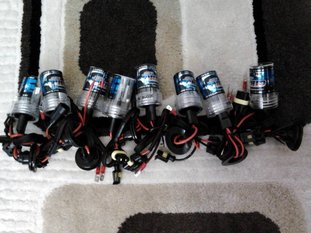

Xenonlar geldi...
çok mutlu oldm abi :D :D
