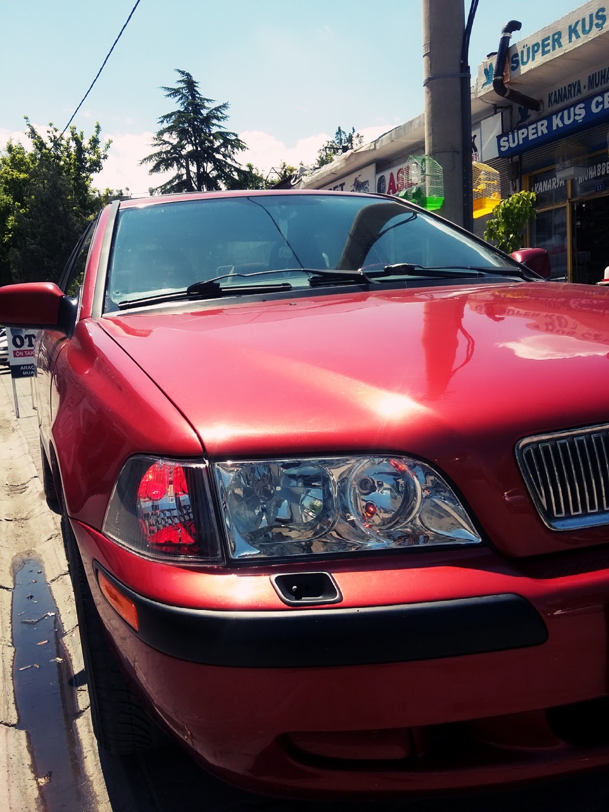

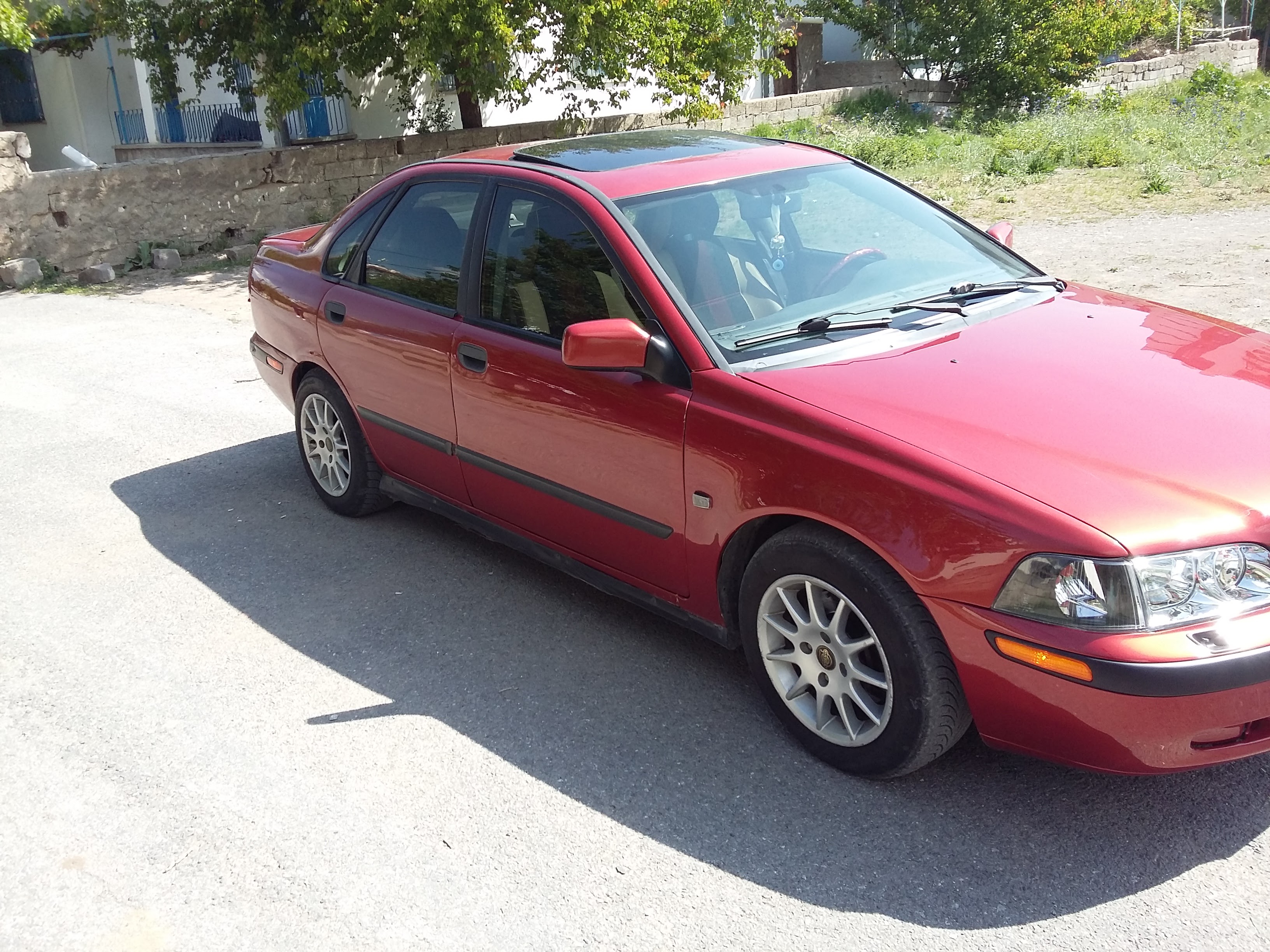

Şuan bende s40 var 1.8 otomatik full paket 168 bin de ama turbolu otomatik almak istiyorum. Isteyen olursa aracım satılıktır. 2001 model. Aracım resimlerdeki gibidir. Km orjınaldir. Komple boyalıdır.
