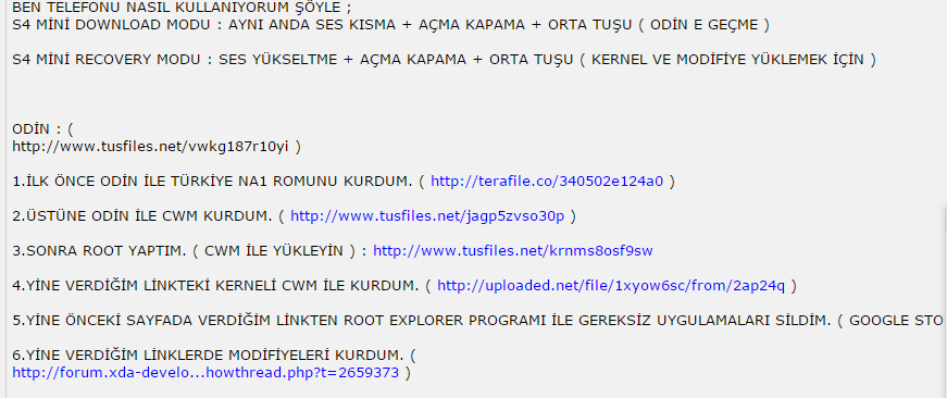

3. asamadan sonra telefon acılmıyor neden acaba ust tarafta sarı yazı gelıyor
10 yıl
Orijinalden alıntı: hgal107
O dosya eski olabilir.http://forum.xda-developers .com/showthread.php?t=2398143 bu konuya bakın
