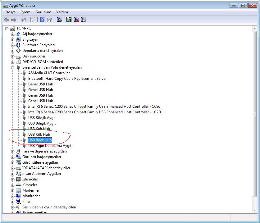

Arkadaşlar bu ürünü yeni aldım ,kaç gündür uğraşıyorum bir türlü çözemedim deli etti alet beni, sürücüsü falan da yok olan varsa gönderirse çok makbule geçer. Sorun ise şu; hub 'ın 3 portlu olan kısmındaki bütün portları tanıyor bilgisayar,hangi eleti bağlarsam bağlayayım sorun yok ama 4 port olan tarafına bir şey taktığım zaman kafasına göre takılıyor bazen tanıyor bazen bilinmeyen aygıt yüklendi diyor bazen usb aygıt tanınamadı diyor ve bazende ünlem işareti ile aygıtda sorun belirtiyor.
Açıkcası bu bazen tanıyıp bazen tanınaması beni deli etti. Bu türden bir sorunu olan yardımcı olabilecek olan arkadaşlara şimdiden teşşekkür ederim. Gold'daki ürün sayfasının linki ;
http://www.gold.com.tr/s-link-sl-720p-7-port-adaptorlu-usb-coklayici_u
ve aygıt yöneticisinin son hali ekte
10 yıl
Forum yöneticilerinden rica ediyorum bu cevabı sabitlesinler ,çünkü bu sorun neredeyse 3 gündür falan uğraştırdı beni ve okuduğum onca yabancı forumda da yok usb driverları kaldır yok sistemi temizle vs hepsi hikaye...
sorun güç kaynağından kaynaklanıyor ki çoğu yabancı forumda buna benzer usb hubların normal çalışıtğını ama bir iki defa sistem hibernate yaptıktan sonra aletin sağıttığından falan bahsedilmiş ama hiç birinde kesin çözüm yok..
bütün usb unknown device hataları veya genel hub driverinin yüklenememesi sadece bu sorundan kaynaklanıyor. Aygıt yöneticisi içindeki usb root hub kısmında gelişmiş seçenlerdeki power managament kısmından bilgisayar bu aygıtın gücünü tasarruf için kessin diye check edili ya işte o kısmı uncheck yapıyoruz ,yani orası işaretli olmayacak, olduğunda işte böyle sorunlar ortaya çıkıyor. Usb hub dışarıdan beslendiğinden bir şekilde problemler ortaya çıkıyor. Ekte aygıt yöneticisinin resmini ve ilgili kısmı işaretledim, herkese kolay gelsin.
