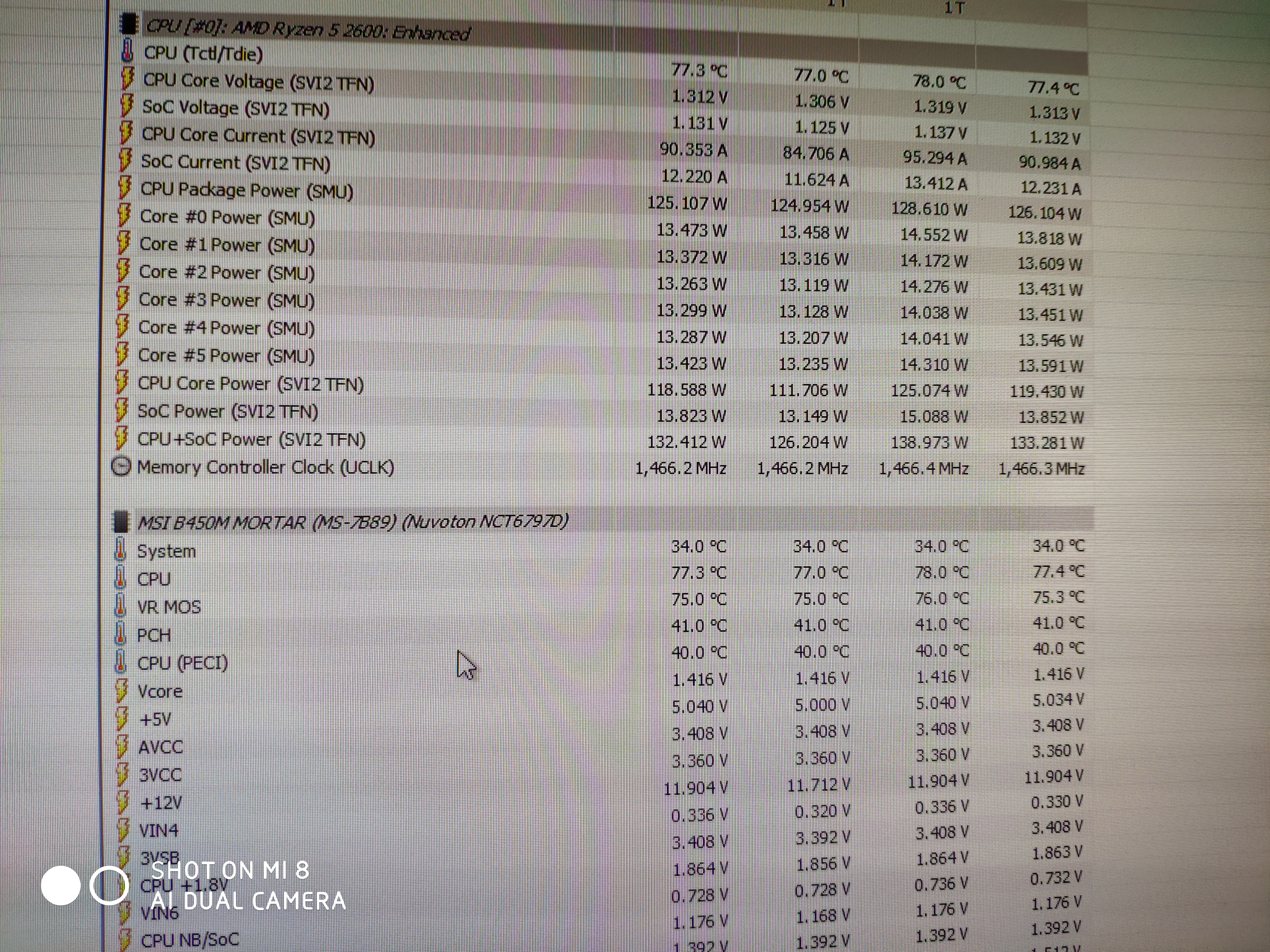

Pompa ayarı Quiet deydi hocam onu fulledim. Sanıyorumki ondanda çok uçuyormuş dikkat etmemiştim. Şuan 1.375 4.0 Ghz de 40 dkdır p95 small testte.
VRMOS : 76 Derece
işlemci : 78 de kaldı.
Fakat hwinfoda hala v değeri düşük gözüküyor
< Bu mesaj bu kişi tarafından değiştirildi wildwachsend -- 27 Kasım 2019; 18:9:11 >

50-100 mhz fazladan oc olması hiç bir anlam ifade etmez..
Sizi darboğazdan çıkarırsa ram çıkarır konuyu inceleyin.
VRMOS : 76 Derece
Bu arada bu testte 50. Dakikada resetledi

VRMOS : 76 Derece
o anakartla oc yapma bence

Mosfetin 100 e kadar gideri var diye biliyorum hocam yanlışda biliyor olabilirim :)
