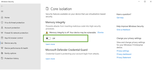

Hocam hangi yazılımlar çalışıyor arkada bilmiyorum ama afterburner ve rivatuner falan çalıştırmayın. Nvidianın kendi overlayi ile gözlem yapın. Mouse ne kullanıyorsunuz bilmem fakat 1000 hz polling rate kullanıyosanız stutter yapabilir. Onu 500 hz çekin.
Windows güç planında ayarlarına girip arka plan slayt gösterisini devre dışı bırakın. Bu da stutter yapar.

2 yıl
Denedim hocam tüm uygulamaları kapattım hatta fps görmek için ne afterburner ne de nvidia kendi programı kullanmadım yine oluyor . Akşam gidince arka plan slayt olayına da bakayım ,Mause denemedim onu deneyim o da aslında bloody gun v3 galiba standard kullanıyorum onuda kurcalayım . Psu yu bile değiştirmeyi düşünüyorum 750watt gold ama 5 yıılık , yeni nesil pciexpress 5.0 psu alayım diyorum . Gıcık bir iş …

2 yıl
Kesinlikle çok ince işler var. Aksi taktirde stutter yapıyor sistem. Defenderda şu ayar kapalı olsun. < Resime gitmek için tıklayın >
