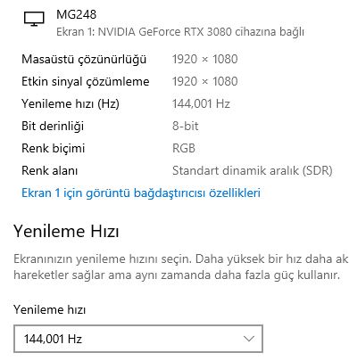

Cevap yazan herkese çok teşekkür ederim, monitörün 144 hz tazeleme hızına ayarlı olduğuna eminim hem Windows üzerinden hemde monitörün kendi donanımsal menüsünden kontrol ettim, hatta oyun içi ayarlarda "fps limited" ile ilgili ayarları da hep ya 144 hz olarak yada "unlimited" olarak ayarlamaktayım.

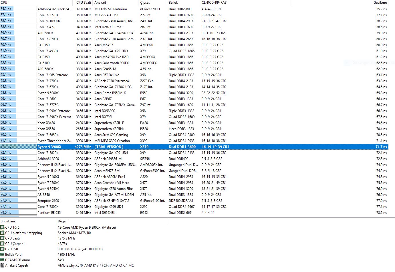

Aida64 programındakı önbellek karşılaştırmalı testi ismindeki testi yapıp görüntü atar mısınız? Gecikmelere bakalım

71ns o ramler için olması gereken değer gibi görünüyor. Benim için tek bir ihtimal kaldı, thermal throttle. Oyun oynarken hwinfo64 'ü açın bir yarım saat tüm verileri okusun. İşlemci sıcaklıktan frekans kısıyor olabilir.
