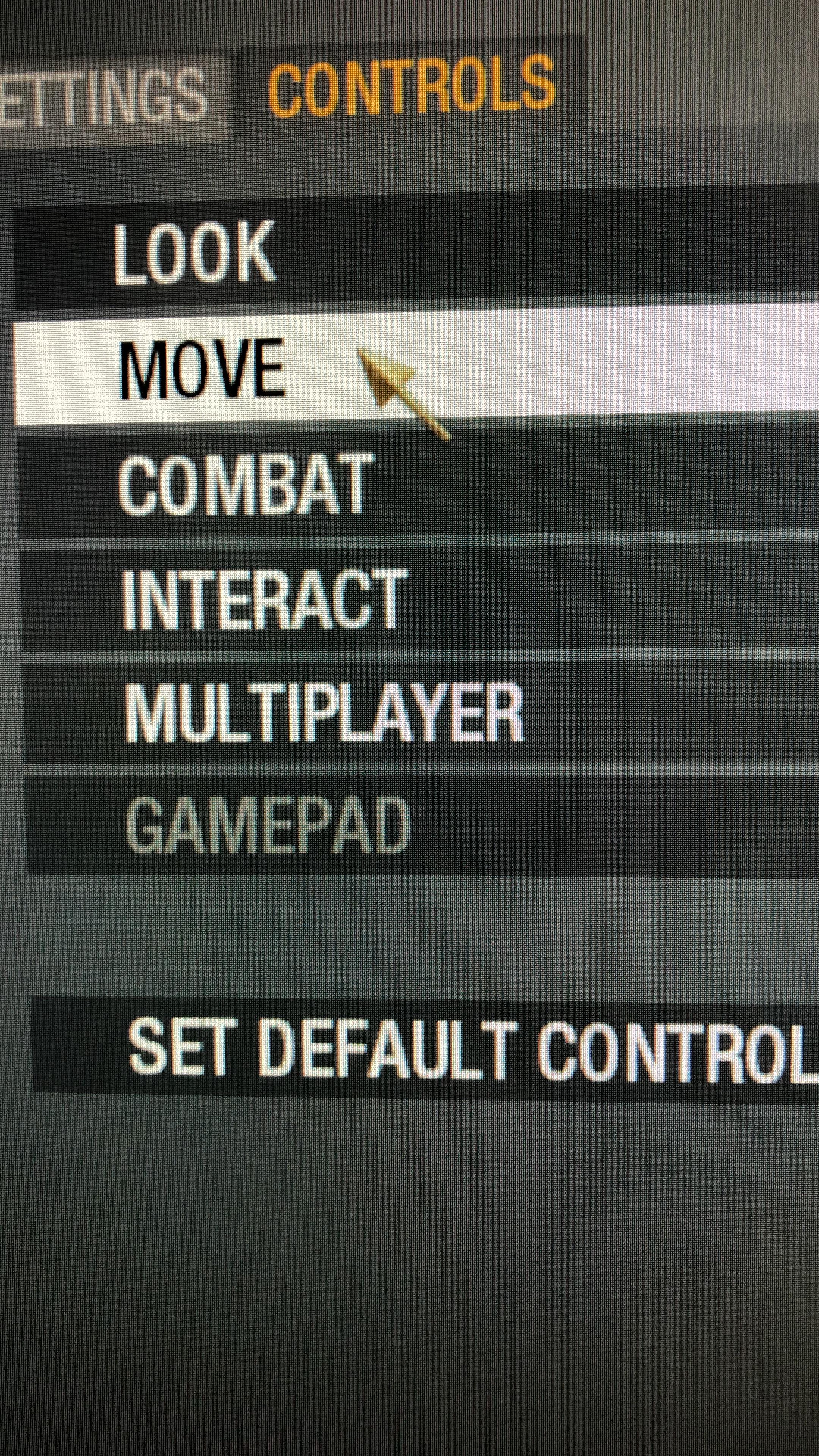

Hocam demin bir şey dikkatimi çekti ondan mı kaynaklı bilmiyorum ama menüde bütün seçeneklerde hep bu var
black ops da Şimdi fark ettim bu normal mi oyundan mı kaynaklı yoksa grafik kartından mı

Mouse hover ile oluşan İnce çizgiden bahsediyorsanız oyuna sahip biri kontrol ederse daha sağlıklı olur. Oyunun özelliği mi yoksa grafiksel bozulmamı anlamak zor açıkçası.

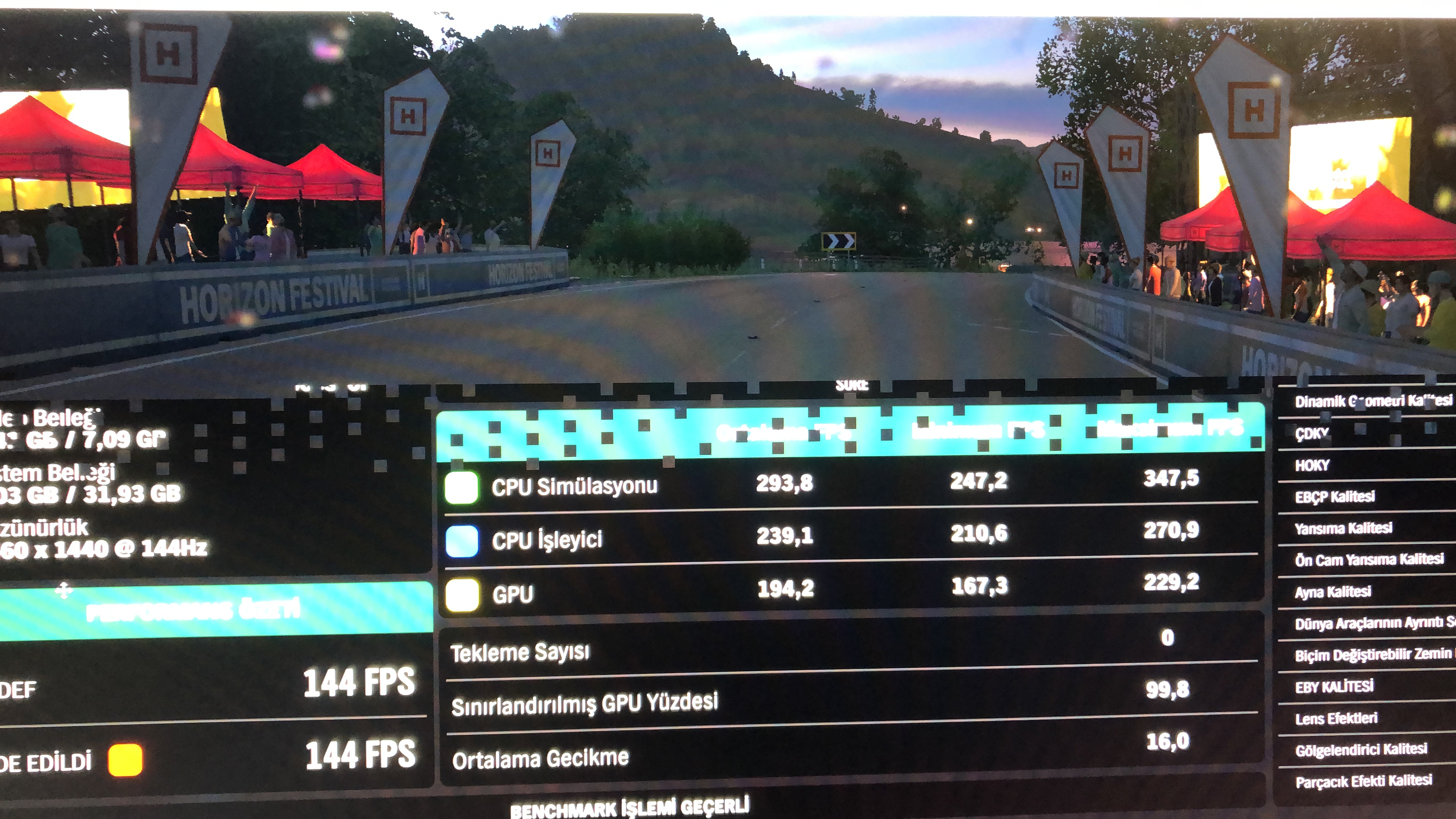

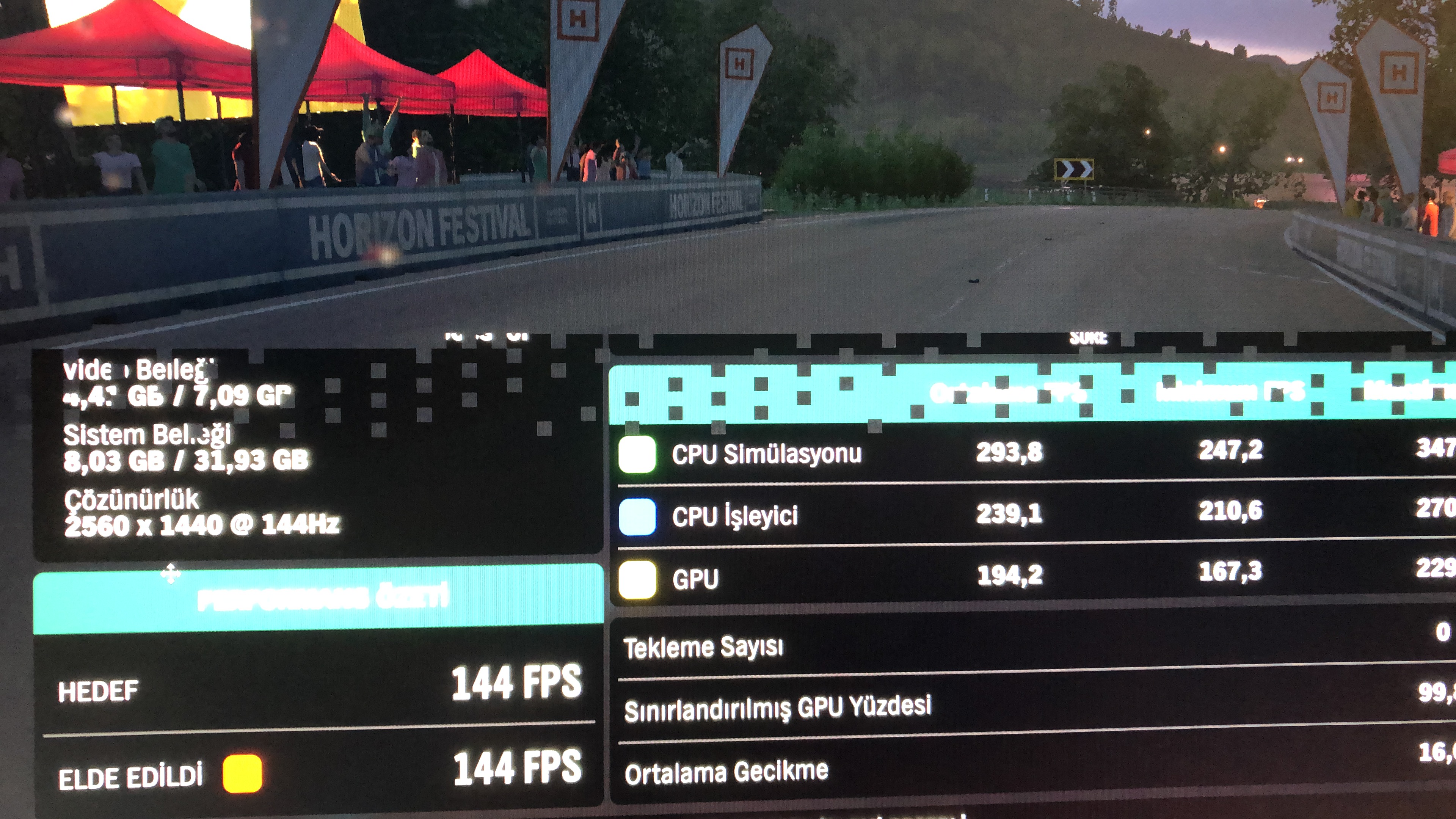

Hocam oyunda test ediyordum bakın şöyle bir şey dikkatimi çekti klavyenin resmi alma tuşundan çıkan sonucu sizin için resim alırken görüntüde falan hiçbir şey yoktu oyundayken iki kere test yaptım sonuç değişmedi oyunun test modunun ortasında 1 × 1 takıldı gibi oldu ama ikinci teste böyle bir şey olmadı tam size sonucu paylaşırken pointi açtım ekran resmini kaydedip göndermek için bakın şu şekilde Görsel ekranda şu şekilde görünüyor bilgisayar ekranında

Sonra tekrardan test yaptım tekrardan ekran fotoğrafı aldım bu sefer böyle çıkmadı ama tam olarak anlatmak istediğim bir şey yukarıda paylaşmış olduğum fotoğraftaki gibi iyice paronayak oldum hocam ne yapacağımı bilemedim ya huzursuz olmaya başladım tam kesin sonucu nasıl anlayabilirim bir sorun olup olmadığını

Oyun alanında hiç oluşmadı hocam test esnasında ben sunucu bilgisayar üzerinden ekran görüntüsü aldım bilgisayarım Pied programından görüntüyü yapıştırdığım anda o Satranç tahtası görüntü belli oldu onun sonrasında defalarca oyun testi yapılırken hareket halinde ekran görüntüsü alıp yapıştırdım böyle bir görüntü hiç olmadı sadece bir kere ilk yapıştırdım da olmuştu onun haricinde oyunun akışı anında testin bitiminde falan hiç böyle şeyler olmadı
Şu anda da bayağı aksiyona anında ya da aracı durdururken falan da fotoğraf çektim hiç böyle bir görüntü ile karşılaşmadım belki o anlık Point uygulamasından da kaynaklı olabilir ben yarın mesai saatleri içinde firmayla bir görüşeyim eğer müsade Ediliyorsa ürünün başında benim de bulunmam kaydıyla böyle bir hizmet veriliyorsa kim verilmiyordur yine soracağım duruma göre kendimi götüreyim of ya ne kadar mide bulandırıcı işlermiş ya ya da sizin dediğiniz gibi ilerki zamanda ya da yakın zamanda çıkacak olan bir arızanın ön habercisi gibi de olabilir

Ama oyun esnasında hiç oluşmadı hocam test bitince tuşa basıp ekran görüntüsü alıp paintte Yapıştırdığım vakitte çıkmıştı
