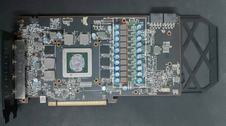

Üstte vram dolmasından demiş arkadaş ama bana pek öyle gelmedi gpu yüke girince birşey gücü düşürüyor vrm sıcaklıkları ne durumda hwinfo dan görülebilir bellek değil vram ile karışmasın vrm yani mosfetler mesela şu olabilir mosfetlerden biri max sıcaklığa ulaşıp kontrolcüye abi ben yanıyorum beni kullanma der ve kontrolcüde o mosfeti kullanmayı bırakır bu durumda çekirdeğe giden güç düşer.
Kartı çıkarıp bakın soğutucuda vidalarında bir gevşeme varmı pcb esneyip mosfetleri soğutucudan uzaklaştırabilir.
Mosfet dediğimiz parça yeşil rengin içindeki siyah kareler.
