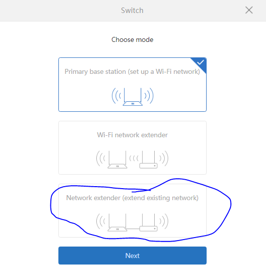

Router üzerinde 2 farklı mod var diye biliyordum ama üçüncü modu şimdi fark ettim. Onu seçince repeater moduna girdi sanırım tam olarak.
şu an hem cepten wifi ile nete girip hem de pc yi xiaomi cihazdan internete bağlıyorum ve yazıcıyı da görüyor cihaz.
bu sefer de hem cepten hem pc den farklı cihazlar olarak ağa şifrem ile giriş yapmam gerekiyor ama o da sıkıntı değil artık. < Resime gitmek için tıklayın >
< Bu mesaj bu kişi tarafından değiştirildi MaDMaxiBo -- 8 Haziran 2017; 15:27:0 >
8 yıl
Merhaba;
Çözdüğünüze sevindim.
Kolay gelsin.
6 yıl
Mi Wifi de bu ekran görüntüsünü nasıl aldınız yani bende böyle seçenekler yok programın ismi nedir?
Bu mesajda bahsedilenler: @MaDMaxiBo
6 yıl
Orijinalden alıntı: MaDMaxiBo
yardım için teşekkürler hocam @cemcakmak
advanced sekmesinde de bu ayarlar var. additional kısmı ve yukardaki diğer sekmeler. bunlardan yapılabilecek bir ayar var mı acaba ?
Şu menü bana gelmedi. Şu menüyü hangi sürümde var?
6 yıl
Kendi arayüzü hocam. En sağdaki additional sekmesi orası.
Bu mesajda bahsedilenler: @efsane61
