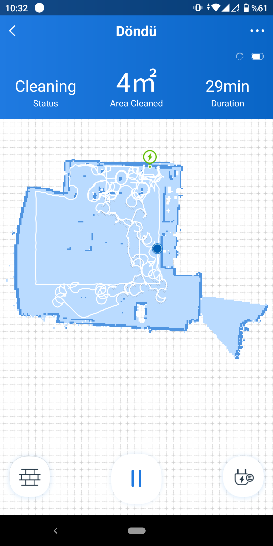

4-5 aylik Ozmo 920 süpürgem artik normal calismamaya basladi.Tuhaf tuhaf hareketler yopiyor mantiksiz yollar izliyordu.
Bugun uygulamayi sildim, cihazi resetledim tekrardan ilk kurulum yaptim fakat sonuç ayni.. Harita çikartamadi.
Fiziksel bir hasari yok, tekerler sağlam, sesi normal, sensorler temiz, cihaz temiz fakat saçma hareketler yapiyor.
Kaç dk oldu hala harita cikartacak..
Konu hakkinda fikri olan var mi acaba?
Edit : resim
< Bu mesaj bu kişi tarafından değiştirildi biyikliadam -- 15 Kasım 2020; 10:51:12 >
Zeminde bir değişiklik olmadığını varsayıyorum. Bu tip erratic hareketler genelde lidar döngüsünde bir problem olabileceğini söyler. Ama buna karar verebilmek için hiç düzelmemesi lazım, yani her seferinde aynı sorunu çıkarmalı.
