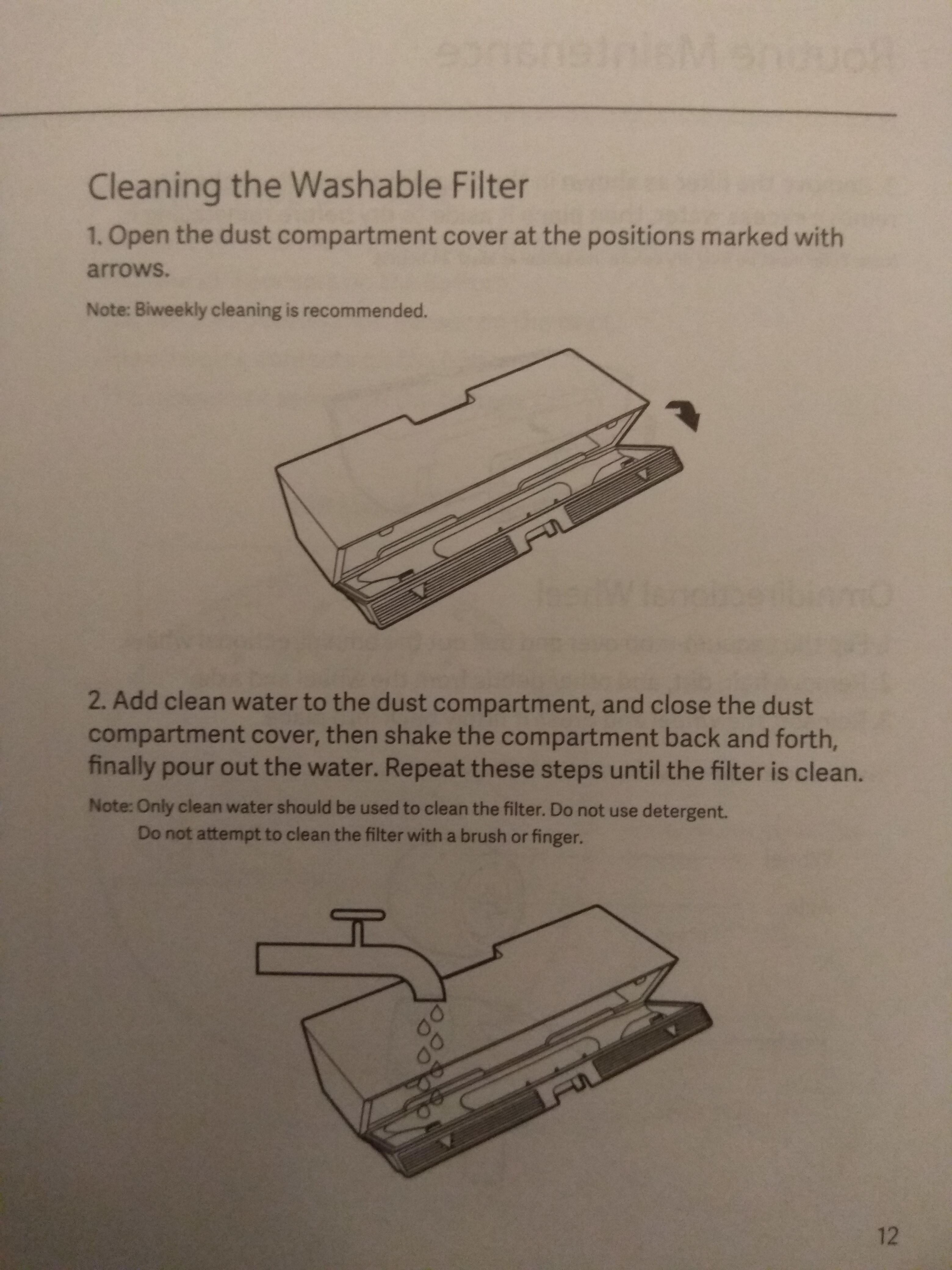

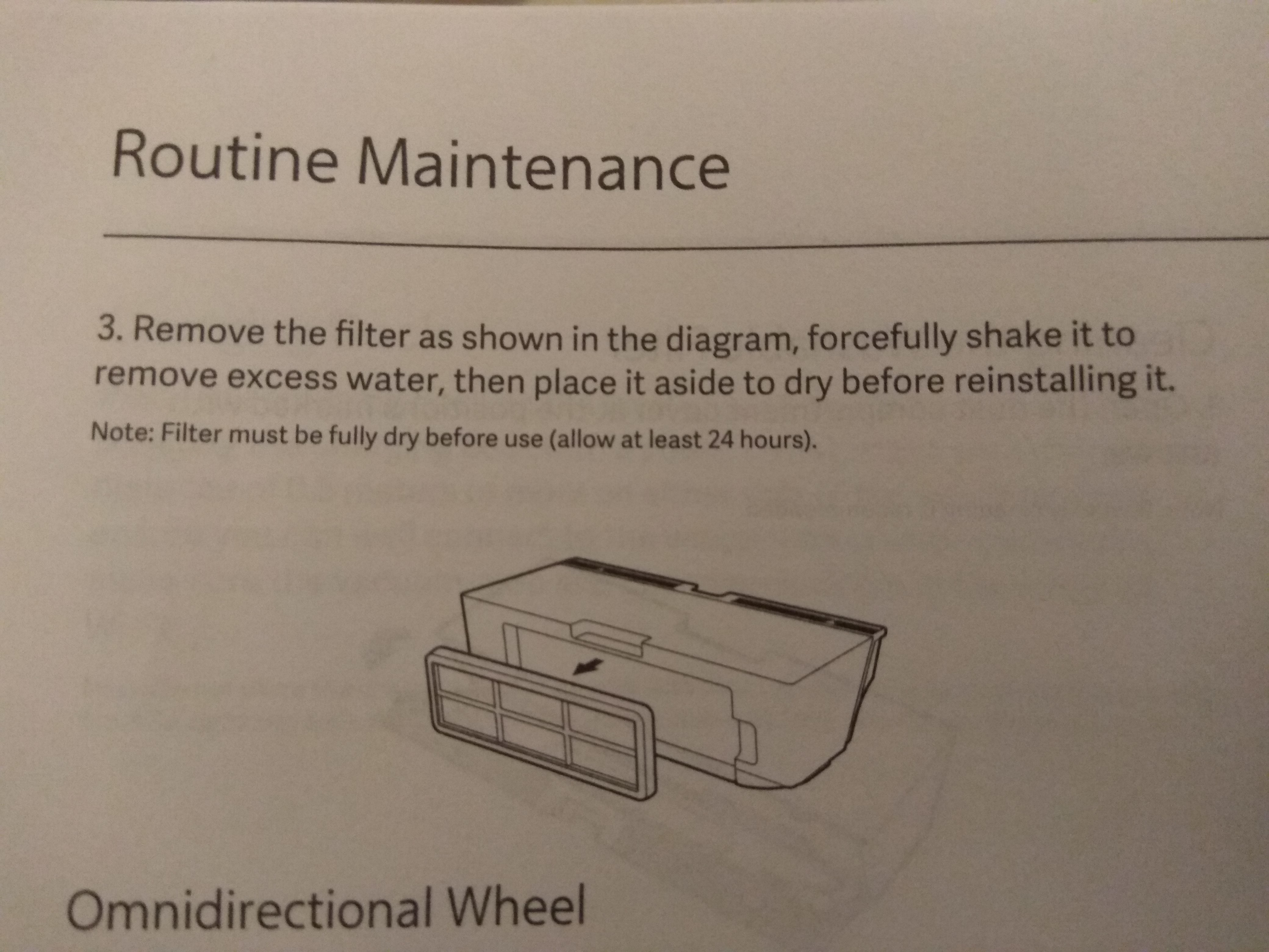

Bir de temizliği hakkında bir soru sormak istiyorum. Kullanma kılavuzunda toz haznesinin içine su doldurup çalkalayıp döküp temizleyin yazmış. Ama önceki okuduğum yorumlara toz filtresini suyla yıkamanın performans kaybına yol açabildiği yazıyor. Sizin tavsiyeniz nasıl temizlenmesi yönündedir?
Değerli yorumlarınızı bilgilerinizi rica edebilir miyim arkadaşlar, çok teşekkürler, saygılar.
