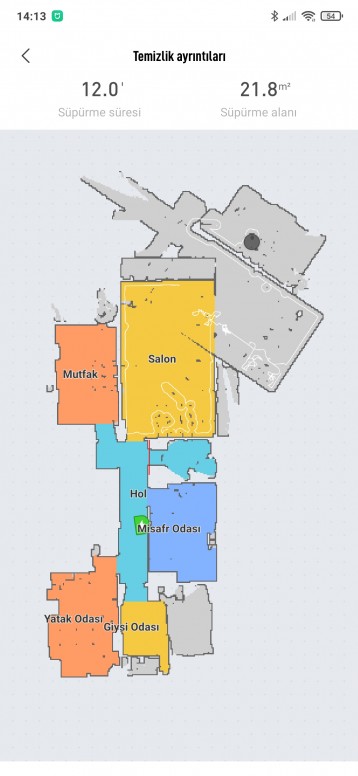

Arkadaşlar bizim evin şekli fotoğrafta olduğu gibi fakat salona girince sağ üst tarafta çıkış varmış gibi gri alan oluşturup odada çıkıyor izdüşümü gibi kopya çıkartıyor. Bu sefer başlatırken yaptığım tek ekstra şey süpürecek yerleri tek tek elimle odaları tikledim bir tek misafir odası olan yeri seçmedim şarjıda orada ondan mı kafası karıştı diyeceğim ama böyle bir şey olmaması gerekiyor sizce sebebi nedir? Normalde ev renkli kısımlar
Evdeki internet yayını 2.4Ghz olmalı, değil mi?
Bu mesajda bahsedilenler: @ersyno
Bölgeyi Çin yapıp tekrar Türkiye yaptım . Hallolodu. Çok teşekkürler
