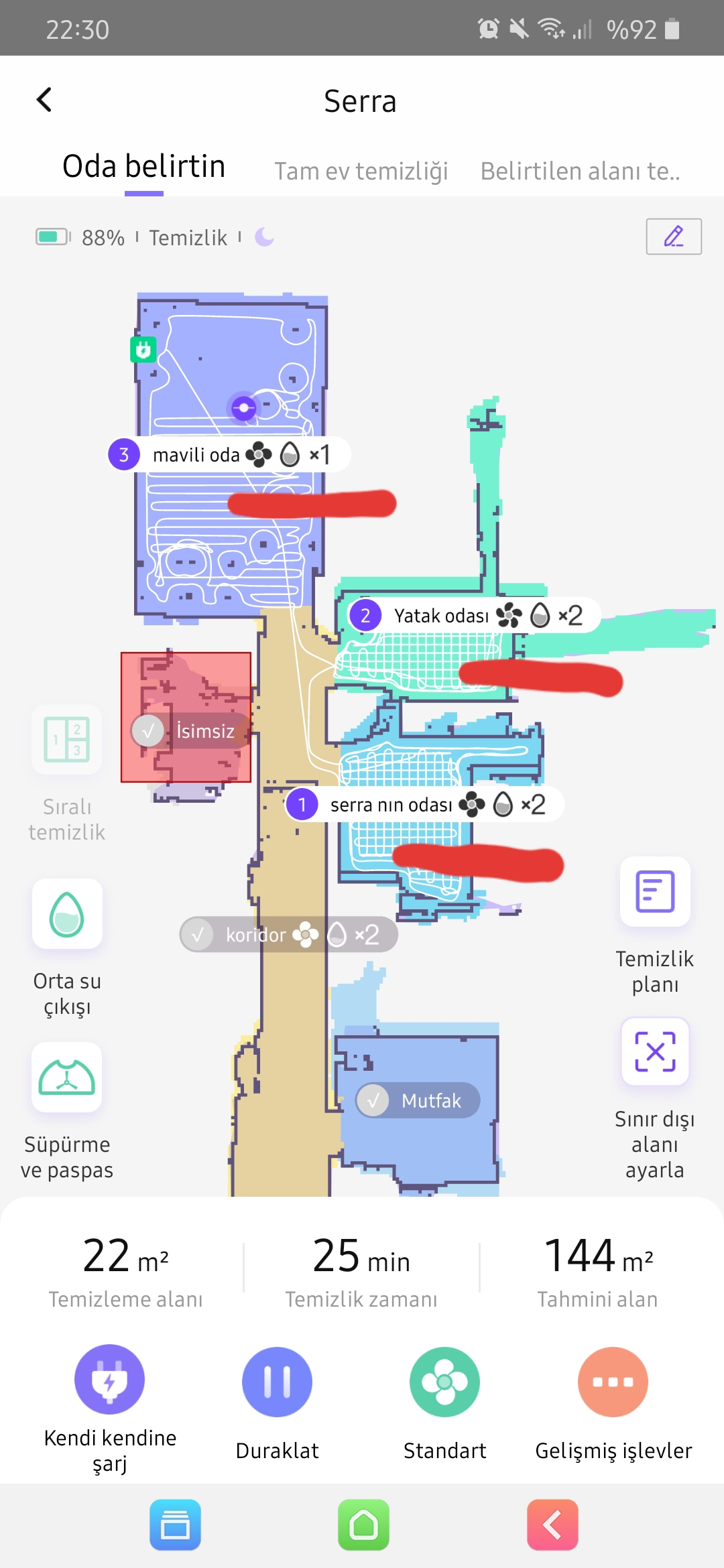

Genelde 360 s9 ve Roborock s5 max kağıt üzerinde yakın özelliklere sahip dediğimiz için s9' un defalarca deneyip çok büyük bir sorun gibi görünmesede, beni sinir ettiği olumsuz bir durumdan bahsetmek istiyorum. Bu anlatacağım durum belki benim robotuma ya da mobil uygulamama özeldir bilmiyorum, bu sebepten s9 ve s5 max sahibi arkadaşlar da test edip tecrübelerini yazarlarsa bilginin doğruluğu ya da bana özel olduğunun sağlamasını yapmış oluruz.
Şöyle ki;
Oda belirtin/Sıralı temizlik/Temizlik planı modunda fotoğrafta da görüldüğü gibi sırası ile üç odaya farklı temizlik seçenekleri ile bir plan yaptım. Ancak yaptığım planda mavili oda için iki kere x2 seçip planı kayıtdettiğim halde, x1 olarak kaldı ve o şekilde uyguladı planı
Yatak odasında süpürme modunu standart seçtiğim halde bir önceki plandan kalan güçlü emiş modunu değiştirmedi ve uyguladı
Serra' nın odası için tüm tercihlerimi kaydetti ve uyguladı.
Ama her temizlik planlamasında kaç oda seçersem seçeyim illaki bir odanın temizlik seçimlerinde tercihlerimden bir ya da bir kaçını pas geçtiği oldu. Baştan bu durumu uzaktan erişimle alakalıdır gibi düşündüm üstelemedim ama bir kaç akşamdır evden aynı wi-fi ağı üzerinden bağlı şekilde denedim ama nafile... haritanın ham halini yedeklemiştim, onu seçip denedim ama bir kaç kez yine tam komutlarımı uygulatamadığım oldu :(
Dediğim gibi bu durum bana özel olabilir, kesin bir sorun, hata olarak nitelendiremiyorum. S5 max kullanıcıların da durum nasıl tecrübe etmiş ya da ederim diyen kullanıcıların da katkılarını bekliyorum.
