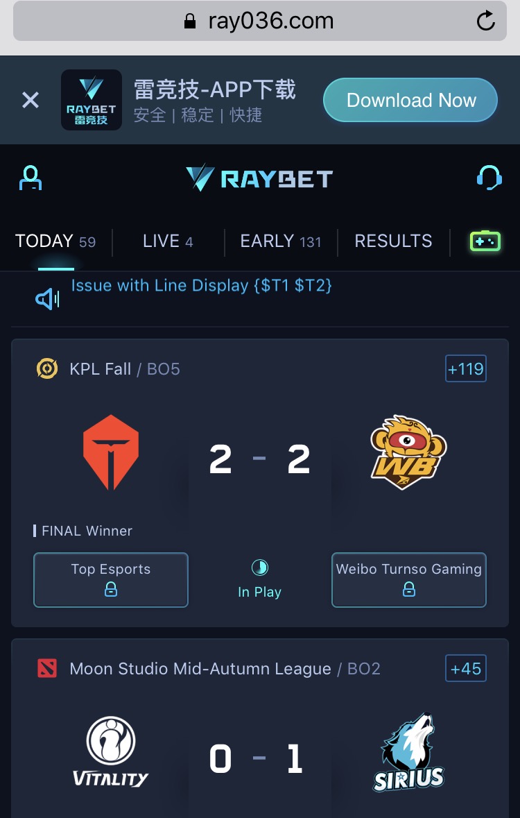

Roborock S5 Max'in kurulumunu bugün yaptım kendi uygulamasıyla (Roborock app) annemin telefonuna, sonra bir süreliğine internet kesildi. (Modemin ışıkları yanıyordu sorunsuz bir şekilde) Kendi telefonumda ise Safari'ye girdiğimde bir baktım arkada böyle bir sekme açılmış. Bir yere de tıklamadım, reklama falan. Reddit'te de Mi Home uygulamasının aylık baya bi upload yaptığını paylaşmış kullanıcılar.
Veri güvenliği açısından sakıncalı bir durum değil mi bu? Wifi reset'i iki kez yapmıştım daha bağlamadan önce ancak onla alakası yoktur diye düşünüyorum.
Ne düşünüyorsunuz arkadaşlar, @Hepsirobot hocam, hiç böyle bir durumla karşılaştınız mı, bu işe yıllarını vermiş ve uzmanlaşmış birisi olarak sizin de yorumunuzu merak ediyorum.
Açılan sekme aşağıdaki gibi:
< Bu mesaj bu kişi tarafından değiştirildi Falsoluserttop -- 17 Ekim 2020; 19:58:5 >

İlginç bir durum, ben öncesinde hiç rastlamadım.
Doğrusunu isterseniz robotun buna sebep olacağını sanmıyorum, çok anlamsız.

Şimdi şöyle izah edeyim,birincisi güncelleme desteği kesilmiş bir tel ise güvenlik açığı yaratması doğal birşey,çerezler çok yapışır, iphone ise tel değişir Android ise Custom rom atma işine girisilir, ikincisi ise; fotolar Android Chrome a ait,ayarlarda bildirim ayarlari altında saçma alelade bir site adresi goruruseniz onla ilgili herseyi kapatın, 3. Şu iphone da varmi bilmiyorum ama uyguluma seçeneklerinde " açılışta otomatik başlat " seçenekleri var ise ordan kapatmak, kısacası sizin robotla ve veya uygulaması ile ilgili bir durum oldugunu6 pek sanmıyorum
