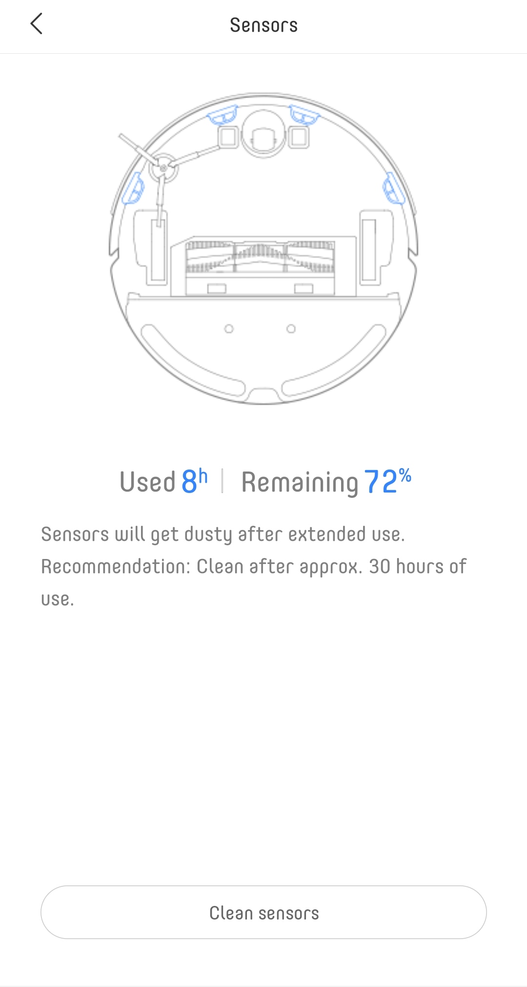

Çalışmayacağını Zannetmem ama performans kaybı olur mekanik parçalarda. yüzdeler sıfırlanıyor diye biliyorum yani tek tuşla %100 oluyor.
Bu mesajda bahsedilenler: @mali_bu16

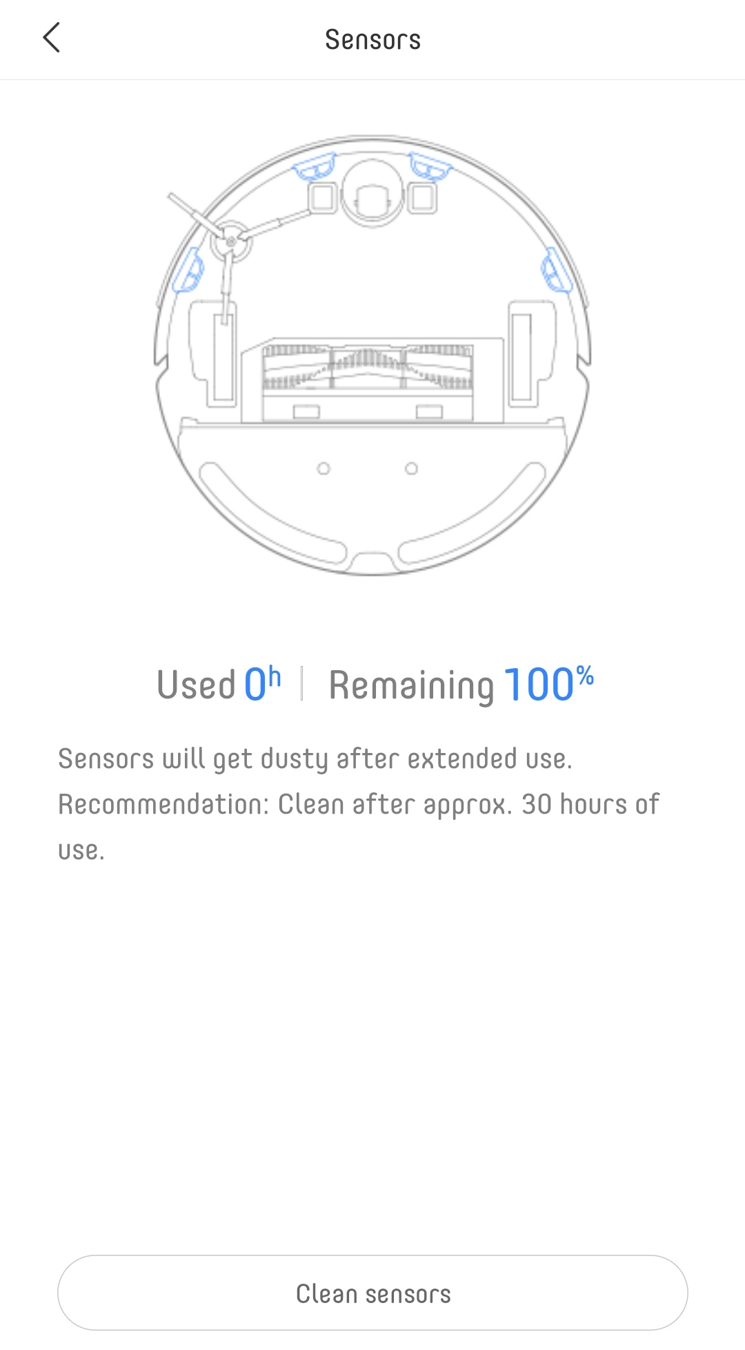

Yüzde olarak gösterilenleri temizlik yaptıktan sonra resetleyebiliyorsunuz ve tekrar %100 durumuna geliyor. < Resime gitmek için tıklayın > < Resime gitmek için tıklayın >
Sensör tamizliği sadece gözterge niteliğindedir, fırçaları temizlerken onları da nemli bez ile siliverin. Servislik bir çağrı değil o.
Fırça yuvasının kirlenmesi devam ederse servisini arayın, ya başlıkta boşluk vardır, ya da yuvada bir asimetri.
Her ikisinde de orta vadede sürekli kirlenme olursa aşınma ve aşırı ısınma olabilir. Eski bazı robot modellerinde çok yaygın bir arızaydı bu.
Bazen fırça kauçuğu aşınır ve bu izler kendiliğinden kaybolabilir.
