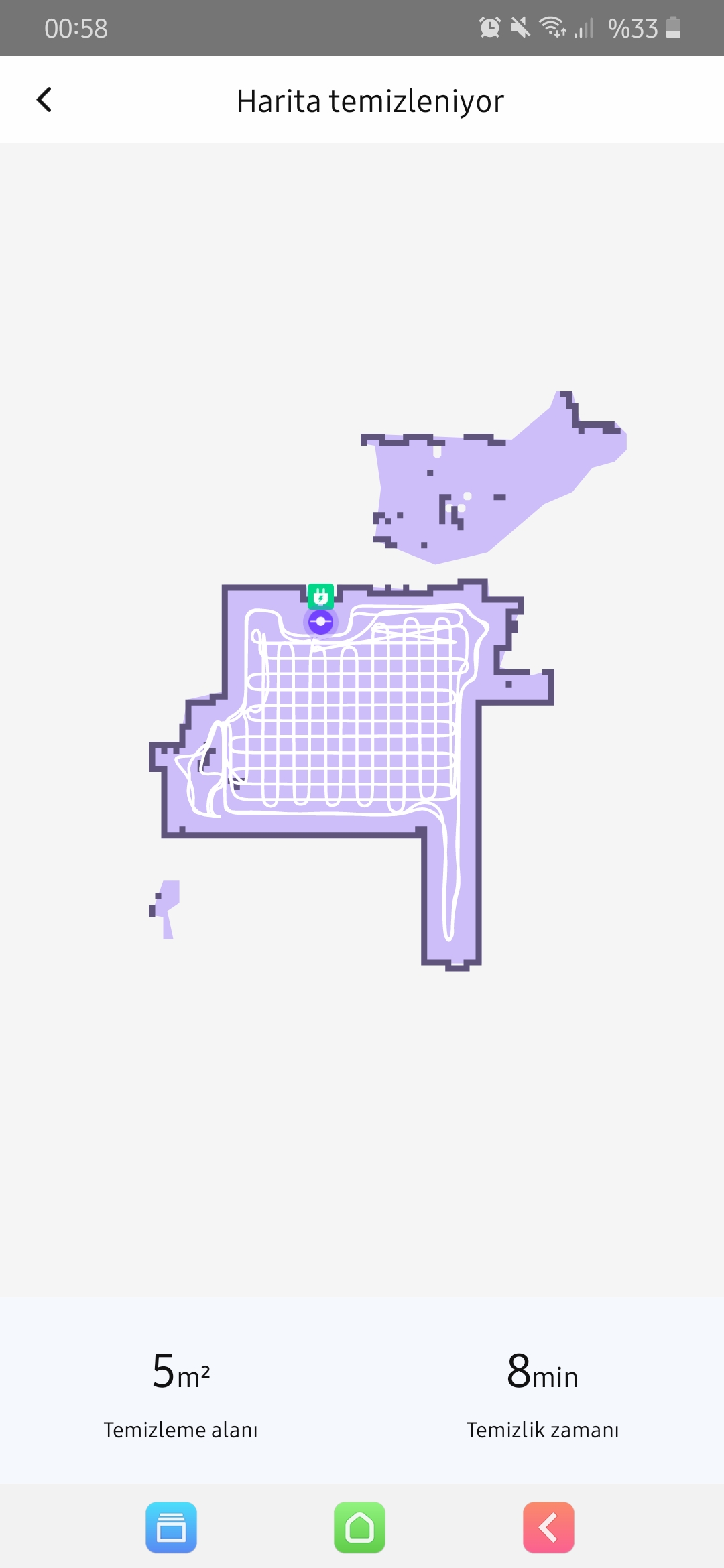

İlk kurulumda kızımın odasını önce kenarları gezerek çok hızlı ve gerçekçi bir harita çıkardı. Sonrasında ilk olarak odayı enine ve daha sonra odayı boyuna olcak şekilde zik zak çizerek, x2 modu ile bölgesel temizlik modunda 5m2 temizlenebilir alanı 8 dk da sessiz modda süpürdü. Yerde ince, altı yere yapışan cinste ince bir çocuk halısı olduğu halde hiç takılmadı. Toz hazenisden hatrı sayılır toz ve saç çıktı ki bu ev bu temizlikten bir gün önce yani pazar günü dip köşe şekilde Cleanmax Aura marka, sulu ve halıyı döverek emiş yapan akılsız süpürge ile süpürülmüştü.
Bu akşamki uygulama ve haritalama olmadan, cihaz manüel şekilde, elimle odalara bırakmak şartı ile(dock prize takılı) nasıl bir performans sergiledi;
Elimle odanın tahmini ortası sayılabilecek bir noktasına bıraktığım cihazı çalıştırdım ve izledim. Haritalamadaki gibi sistematik hamleler yapmadı doğal olarak. Ancak şunu fark ettim ki odayı biraz gezip keşif ettikten sonra belli bir rotalama yapıyor. Cihaz halıyı parkeden ayırarak halı üzerinde emişi artırarak (carpet boost) enine ve boyuna zik zak' lar çizerek (x2)süpürdü (wi-fi yok, uygulama yok kara düzen) ve genelde halıdan sonra parkeyi süpürmeye geçti.

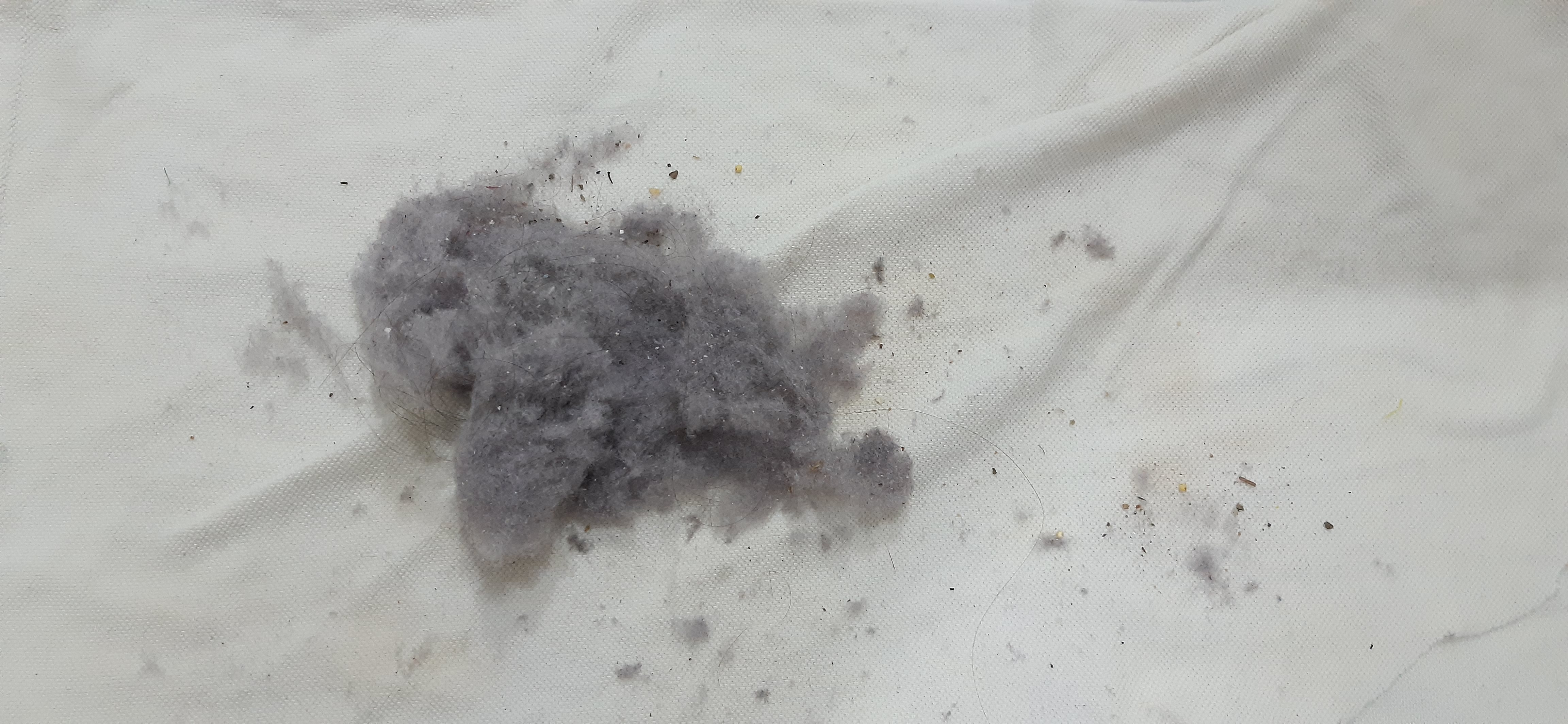

Evim 3+1 , bu akşamki wi-fi siz, haritasız testimi en büyük ölçüye sahip salon hariç şekilde yaptım ve utanarak, affınıza sığınarak temizlik sonrası toz haznesinden çıkanların görselini paylaşıyorum. Bu arada wi-fi siz cihaz hangi modda çalışıyor bilmiyorum ama sesinden anladığım kadarı ile en düşük emiş modu olan sessiz 600 pa gücünde yaptı gibi düşünüyorum. Bu çekiş moduna ve haritasız yaptığı temizlik sonucu toz haznesinden çıkanlar bence başarısını gözler önüne koyuyor.
Halıda öyle alamadığı kaba bir pislik göremedim, parkede ayakkabılık yakınlarında halı ve parkenin kesiştiği noktada küçük bir kaç taş gibi nesneler kalmıştı.

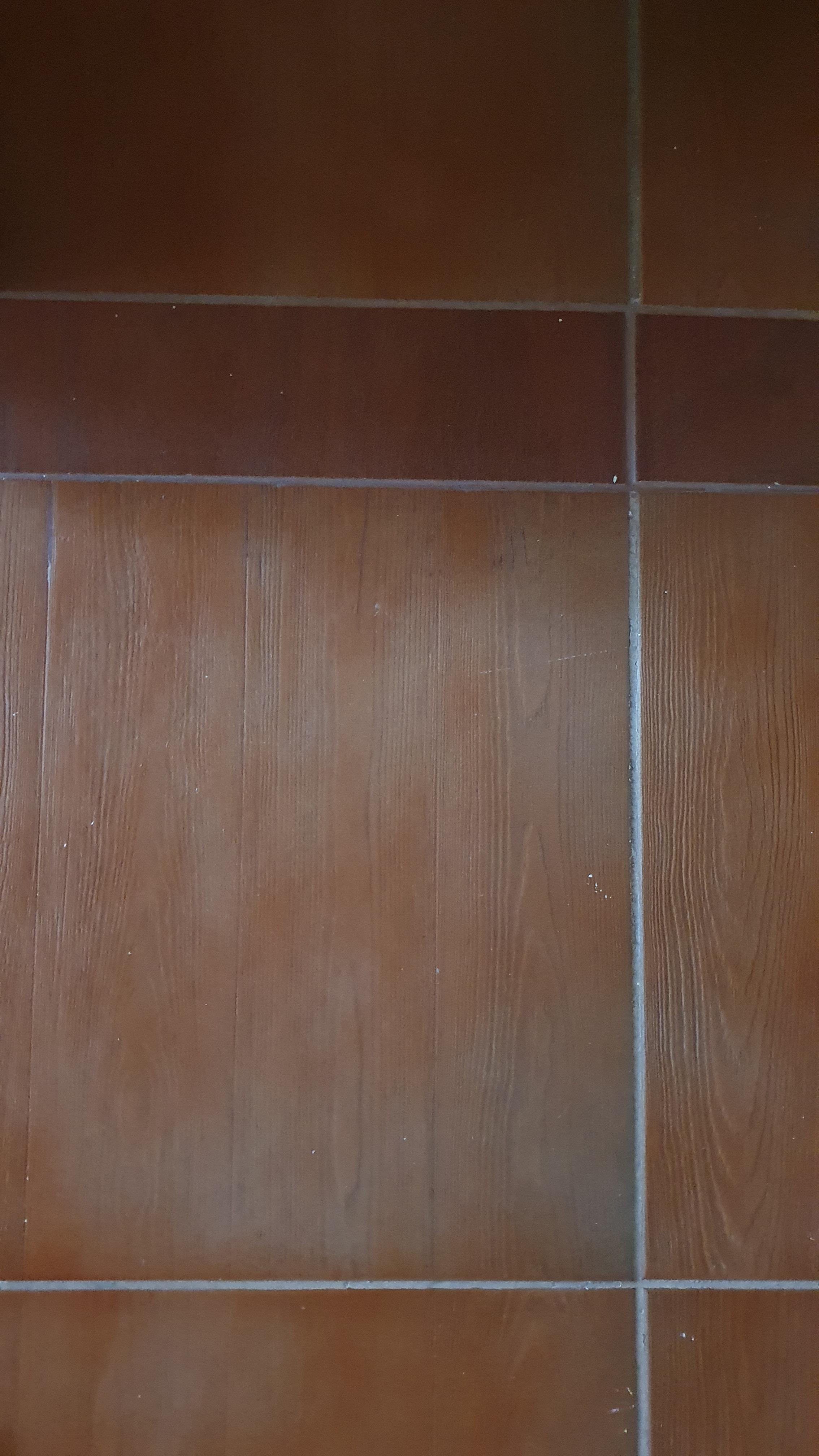

Mop özelliğini; orta su damlatma seçerek, odayı enine ve boyuna yani temizlik süresini x2 seçerek yaptırdığımda bana göre çok başarılı bir performans sergiledi. Önce odanın kenarlarını geziyor, sonra enine ve boyuna temizleyerek moplamadığı alan kalmıyor diyebilirim. Su haznesine damacanadan su koyuyorum=) hem de bir çay kaşığı beyaz sirke ilave ederek mop' latıyorum . Hem temizlik daha hijyenik oluyor, hem de su haznesi ve su pompalarının kireçlenmesinin önüne geçiliyor. Edit: sonradan forumda konusu geçti işi bilen, tecrübeli büyüklerimiz süpür + mop modu aynı anda uygulandığında robotun zemindeki nemi emerek, robot içinde bazı modüllere zamanla zarar verebileceği şeklinde uyarılarda bulundular bilginize! En düşük vakum gücünü seçerek vakum+mop yaptırtıyorum.

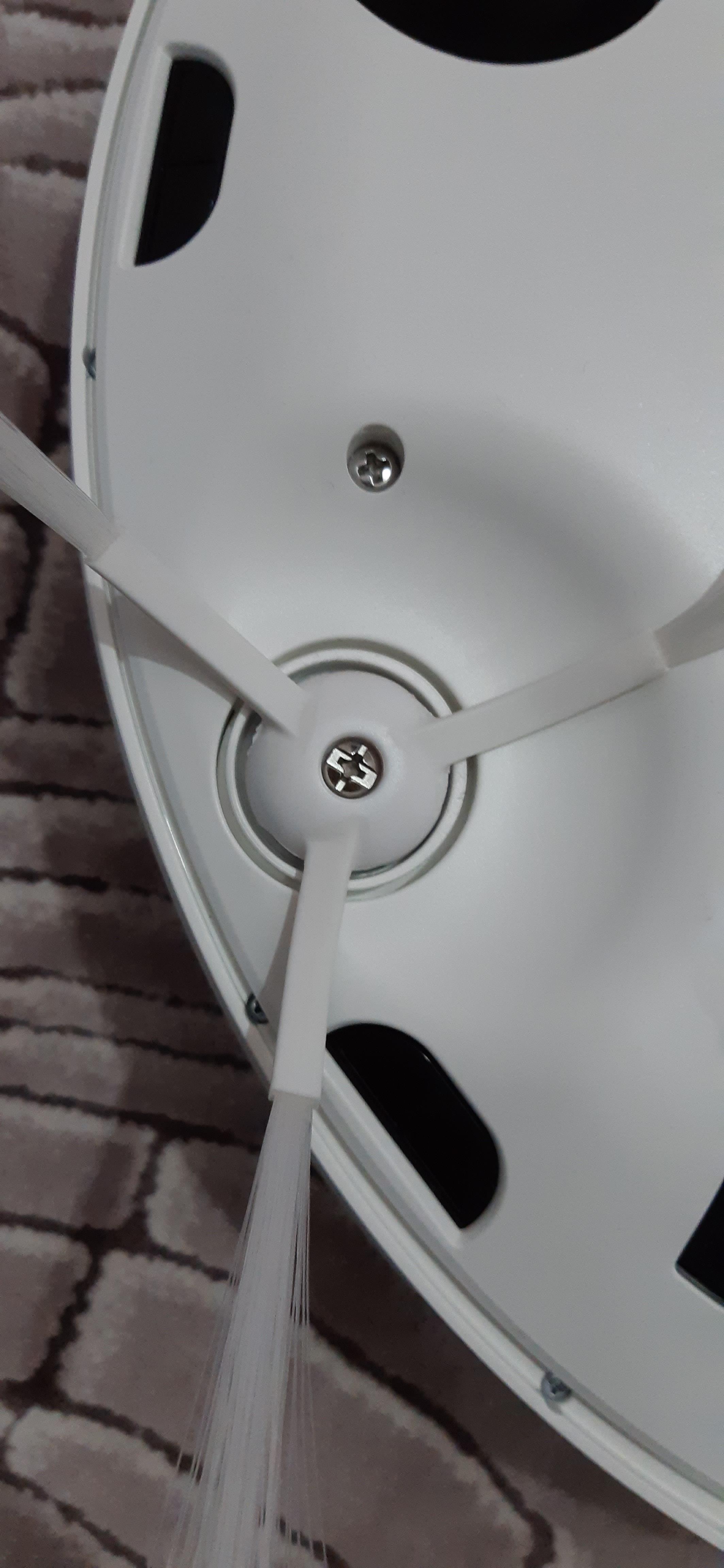

Yan fırça 3 kol(s5 max te 5kol ve kollar silikon) s9 da yarı silikon uçları misine gibi, bana çok basit gibi geldi. Kitapçıkta yazmasada kutu içeriğinden 1 adet yedek yan fırça ve mop bezi çıkıyor. Bir de yan fırça s9 da yıldız vida ile tutturulmuş, bir çok robot süpürgede en azından inceledğim Xiaomi lerde çıt çıt şeklinde sök tak yapılıyordu. Her hangi bir tornavida gereksinimi yok. tornavida ile söküp sıkmak çok mu zor kesinlikle değil ama çıt çıt sistem daha pratik bence. Ali abi vidalı sistemin daha kullanışlı olduğunu ifade etmişti. Edit : Ali abi yıldız vidalı sistemi daha istikrarlı olarak nitelendirdi :) çıt çıt sistemi zamanla aşınmalara bağlı olarak sorun olabilir gibi...

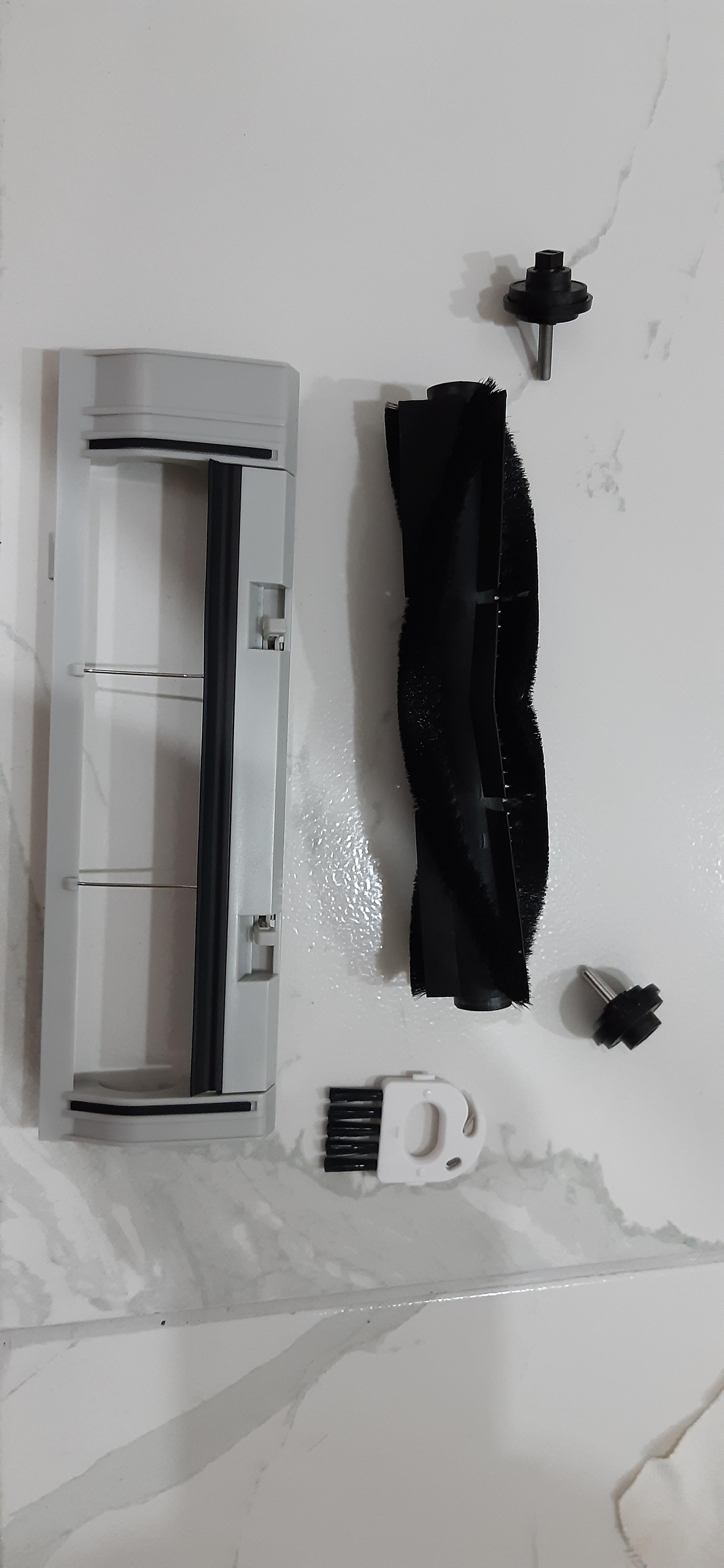

Tıpkı s5 max' te olduğu gibi çok amaçlı temizleme fırçası çıkıyor. Arkasında ana fırçaya dolanmış saçları kesmek için bıçağıda mevcut.
S5max ve s6 da bulunan, ana fırça her iki tarafındaki ana fırça yatakları, her iki uçtaki boşluklara zamanla dolaşan saç ve pislikleri çok daha rahat temizleyebilmek için sök tak yapılabiliyor. (görselini paylaştım)

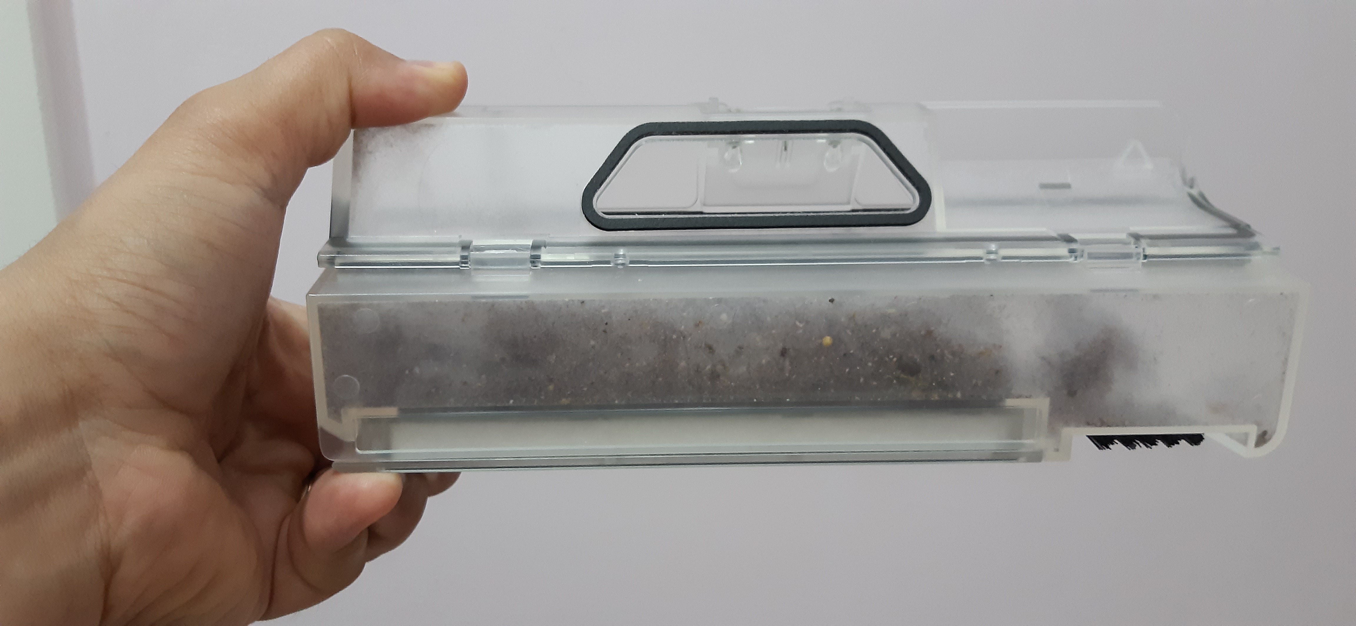

Toz haznesi s5 max te 460ml, 360 s9' da 420 ml. Ancak ilginç bir şekilde s9 robotun kapak içinde, ama ayrı ayrı olacak şekilde hem toz hem de su(200ml) haznesini barındırıyor.(klasik dizayn) @hepsirobot Ali hocam bu konuda sizin fikriniz nedir? Yani mühendislikte paketleme denilen olayın bu iki cihaz arasında ki ilişkisini nasıl yorumlarsınız? S5 max te su haznesi (287ml) robotun dışına alt bölümüne takiliyorken(yarı modern dizayn) s9 da su haznesini nasıl robotun içine toz haznesinin dibine konumlandırma yı başardılar acaba, malzemeden çalmış olmasınlar :) Edit : Ali abi su haznesinin robot içinde değilde kuyruk altında olması (yarı modern tasarım) tercihimdir olarak cevaplamıştı.

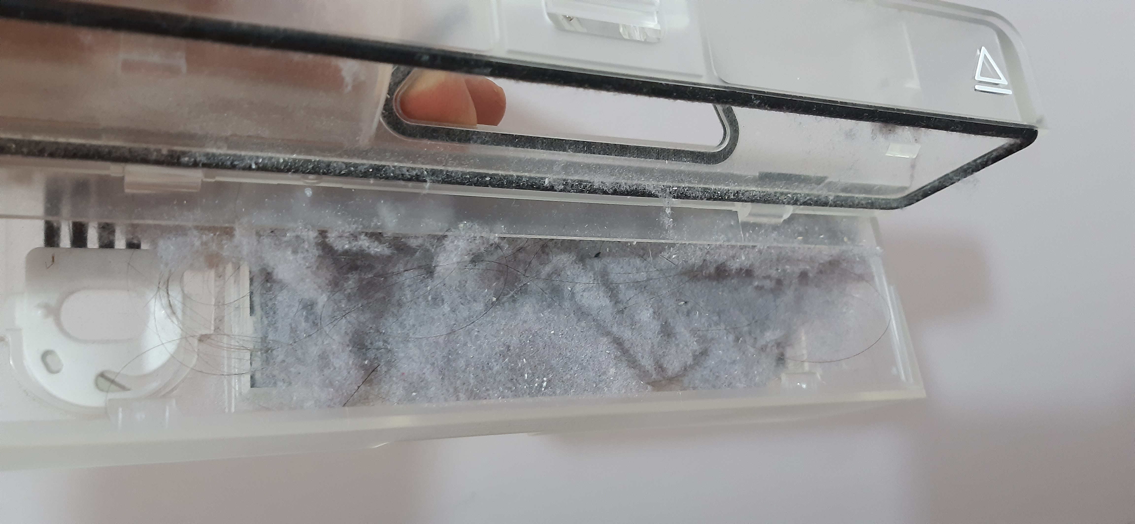

Tek bir HEPA filtre ile geliyor. Hepa filtre ve toz haznesi videolardan gördüğüm kadarı ile 5s max le aynı.
Bu arada kitapçığında HEPA filtre Yıkanabilir ibaresini dikkaete almayın! Filtre yıkanmamalı,el ile ve fırça ile tamizlenip, normal süpürge ile emiş yapılarak temizlenmeli. Toz haznesi yikanabilir diye bir ibare yok. Bir sonraki madde de yıkanan ve toz haznesi durulanıp tamamen kuruduğundan emin olununca robota takılmalı yazıyor. Toz haznesi filtre hariç bence yıkanabılir olması gerek çünki şekli itibari ile, girintili çıkıntılı ve temizleme fırçasının ulaşamadığı, elin girmediği noktaları var. (Elde yıkamakta sakınca olmadığını ifade etti Ali abi)
Robot görevi bittikten sonra kesinlikle normal süpürge ile emiş yaptırarak temizlenmeli, özellikle hepa filtre için bu durumun öneminden çok kez bahsedildi. Forumda konusu geçmişti hangi marka/model robotta olduğunu hatırlamıyorum ama hepa filtrenin temizliğini kolaylaştırmak adına toz haznesinin filtre yuvasına sabitlenmiş tül gibi bir bariyeri olan hazne teknolojisi her marka model için bence şart.https://forum.donanimhaber.com//mesaj/yonlen/146715171https://forum.donanimhaber.com//mesaj/yonlen/146723713

Ek bilgiler; haritalama ve yazılım gayet başarılı.Ufak tefek çeviri hataları mevcut. Oda belirtin/Sıralı temizlik/Temizlik planında seçimlerinizi, plan kaydedildi desede bazen komutlarınızı uygulamıyor ya da geç revize ediyor. Ciddi bir sorun değil, bazı kullanıcılar aynı sorunu yaşamış, bazı kullanıcılar farkında bile değil. (uygulama içi harita üzerinde verdiğiniz komutları geç algılayabiliyor ya da Ağ zaman aşımına uğradı diyebiliyor. Server ile alakalı olduğunu düşünüyoruz. )
Edit : uygulama üzerinden robotu bol bol kullandım kullanıyorum, gayet başarılı. Türkçe olması büyük bir avantaj değil ama TR de satılıyorsa dil desteğide olması hoş açıkçası. Her kullanımda robot haritayı ve algoritmasını (dinamik)bir şekilde daha da revize ederek daha az şarj ile daha çok ya da aynı alanı daha kısa sürede temizliyor.
