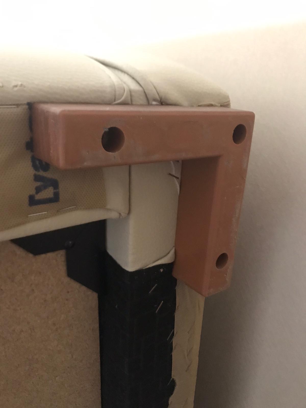

Biraz geç kalınmış bir hareket olsa da robot mobilyaların altına girebilsin diye ayaklarını değiştirmek istiyorum.
Yatağımın ayakları 4 ya da 5 cm yükseklikte L şeklinde ve 15cm kenarlı ahşap görünümlü plastik. (Yataş marka baza 160x200 sanırım). İnternet üzerindeki araştırmalarımda hiçbir yerde 10-12 cm'lik L ayak göremedim.
Salonumdaki L koltuk da ölçü alınarak üretilen bir şey. Ayak yükseklikleri 5-6 cm.Kaldırıp ayaklarına baktım, kenarlarda ahşap, L haline getirilmiş 2 parça vidalanmış. Ortalarda metal aksamın olduğu kısımda kaynatılmış 4x4 kör kasa metal, yere basan kısmına plastik başlık geçirilmiş ayaklar bulunuyor.
Bunun gibi bir durumda koltuk ayaklarını yükseltmek için çözüm üretebilen oldu mu acaba?
Fotoğraf çekerdim de tek başınayken hem koltuğu kaldır hem fotoğraf çek yapamadım.
Yataş değiştirir bildiğim kadarıyla, servisini arayıp sorabilirsiniz.

Orijinalden alıntı: szkrb
250TL istiyorlar 4 tane L ayak değiştirmeye :)
