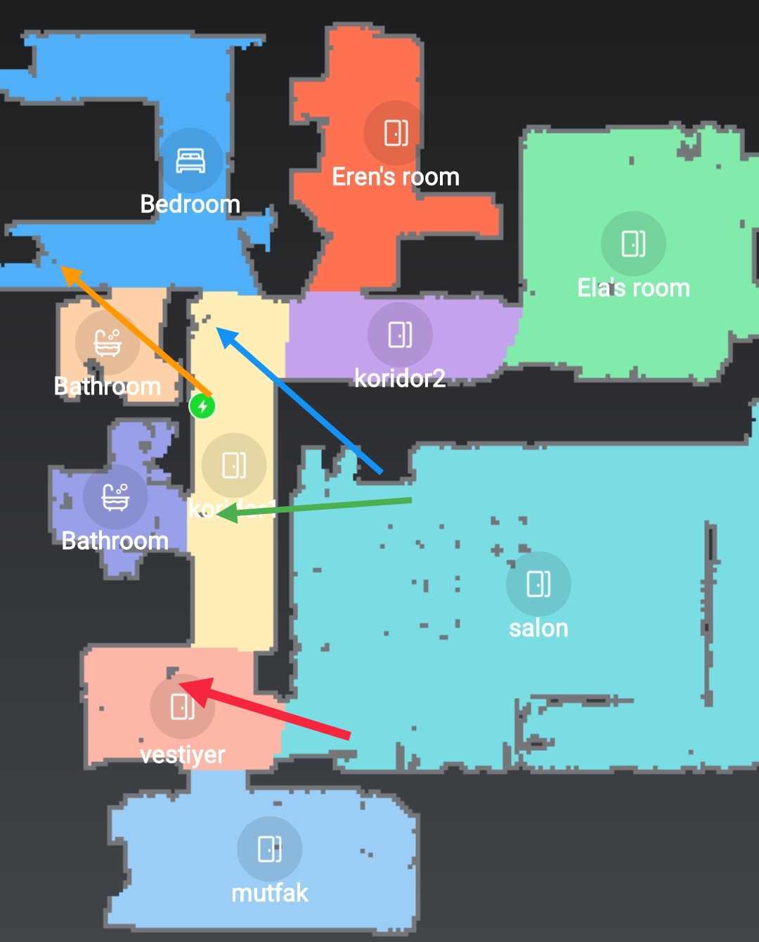

A10s ilk nasıl harita çıkarırsa onun üstünden çalışmaya devam ediyor
A10s zaman kaybetmesini istemiyor daha düzgün cizgilerde çalışmasını istiyorsanız ilk haritalandırma çok önemli
Birde cihaz bir noktaya gönderdiğiniz de en kestirmeden gitmek istiyor eğer haritada gerçekte orda olmayan bir eşya ilk haritada varsa ve öyle kayıt altına aldıysa o varmış muamelesi gösteriyor ve lidara bakmaksızın etrafından dolaşıp gidiyor
Örneğin gönderdiğim fotodaki noktalar
Latte hanım 🐈
Görüldüğü üzere ilk haritalamada robotla gezdiği için evin her yerinde var
Ben hepsini işaretlemrdim
A10s buraya geldiğinde orada kedi varmış gibi etrafından dolanıyor
Keşke harita edit de bazı şeyleri daha rahat düzeltebilsek
