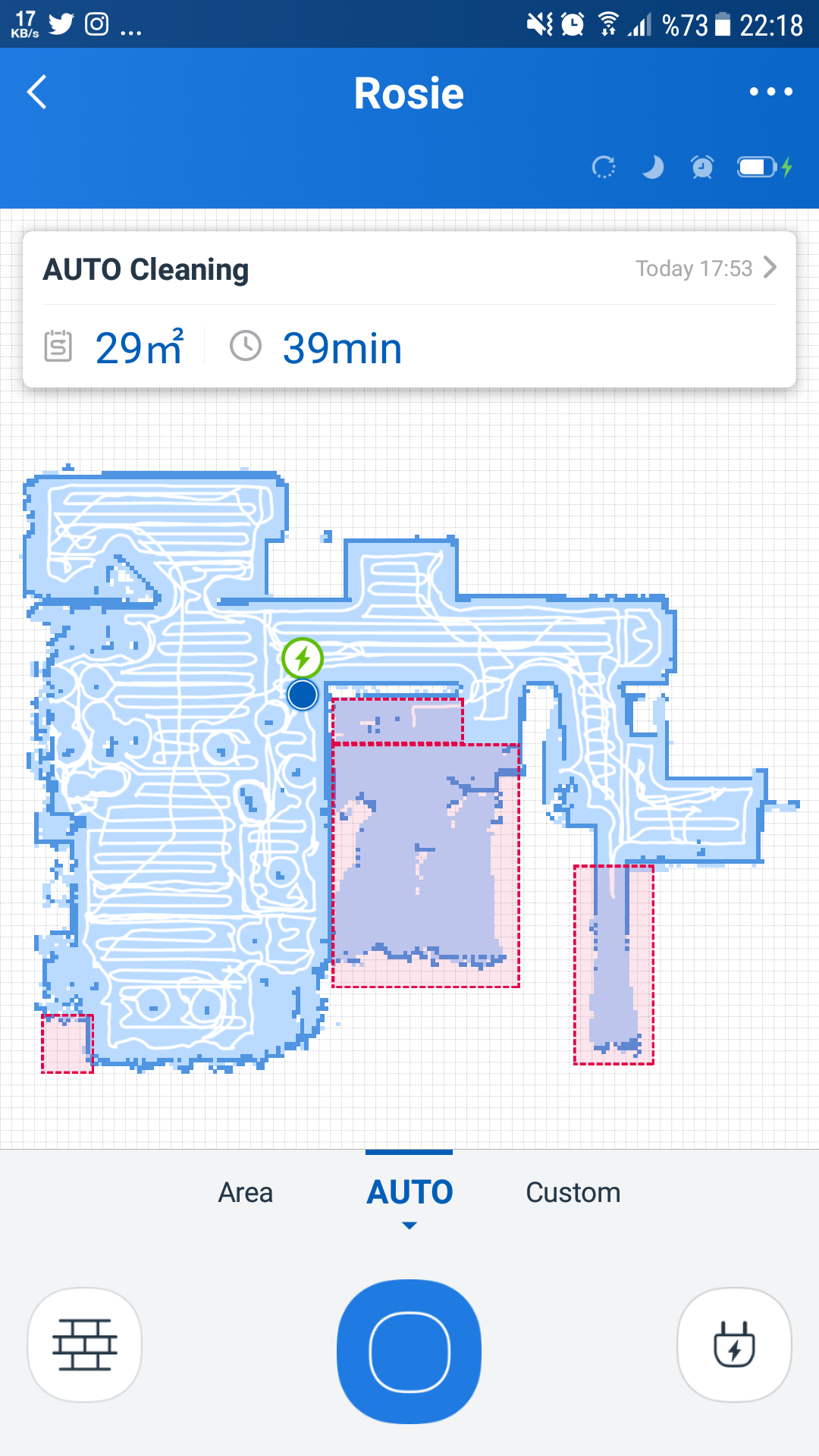

Birde dün ilk defa evde çalıştırdım ürünü. 1 gün önce temizlik yapılmasına rağmen içinden çıkanlara cidden şaşırdım.
Seçili oda temizleme ve rahatsız etme gibi özellikleri çok güzel. Evin haritalamasını inanılmaz hızlı yaptı ve çarpar giremez dediğim yemek masamızın altını bile sandalyelerin ayaklarının etrafında döne döne temizledi.
Yaptığı temizlikte geçmediği yerleri bildiği için duck'a dönmeden önce o yerlere de gidip 1-2 döndü oralarda :D
Kırmızı ile işaretlediğim yer bilgisayar odası. Şuan ortalıkta çok kablo var o yüzden oraya sokmadım :) İlk izlenimin oldukça olumlu yönde oldu.
220v > 110v mevzusundan dolayı + 150 TL daha vermem gerekti maalesef o kötü oldu benim için. Amazon'dan aldığım ürünler son 4 yıldır hep 110 - 230v arası çalışan ürünler oluyordu ve sadece kablo değiştirerek kullanıyordum. Son yıllarda ilk defa 110-130v aralığında çalışan ürüne denk geldim doğrusu.
Yakın zamanda detaylı inceleme içeren bir video hazırlayacağım. Netteki videolar hep temizlik testi içeriyor.

İlk defa kullandığınız için harita çok güzel değil, bir kaç defadan sonra optimize edecektir. Şu an bir anlamda ortam tanıma yapmış, tekrar alanlar çok fazla.
Lidar navigasyonun temeli optimizasyona dayanır, daha kısa sürede bitirecektir bir süre sonra.
