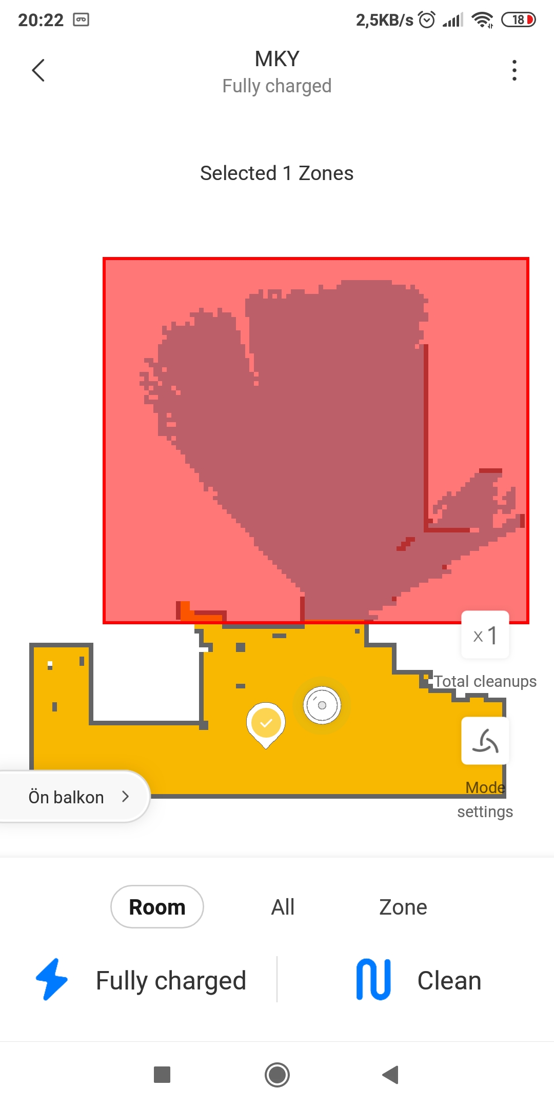

Ben de kendi tecrübemi aktarayım Öncelikle tebrik ederim bence çok çabuk adapte oldunuz. Pın go yapıp robot geldiği noktada etrafında yeşil ışık değil beyaz ışık yanıp söner. Evet banyoya koydunuz, uygulamadan banyo haritasını açtınız ve temizliğe başladınız doğru. Banyo kapısı kapalı mı idi? Yani öğrenmek istediğim banyo haritasını tararken kapı açıkken kapıdan diğer harita alanından banyo haritasına yarım yamalak alan ekliyormu? Kapı açıksa şöyle bir çözüm önerebilirim. Banyo haritasındaki fazlalık kısmını no go Zone yapın. Sonra banyoyu temizlerken All clean yerine room clean yapın sorun kalmayacağını düşünüyorum. Sorun haritaların birbirinin alanına girmesi. Örnek olması için kendi balkon haritası resmini atıyorum.

Zekice bir çözüm.
Teşekkürler
