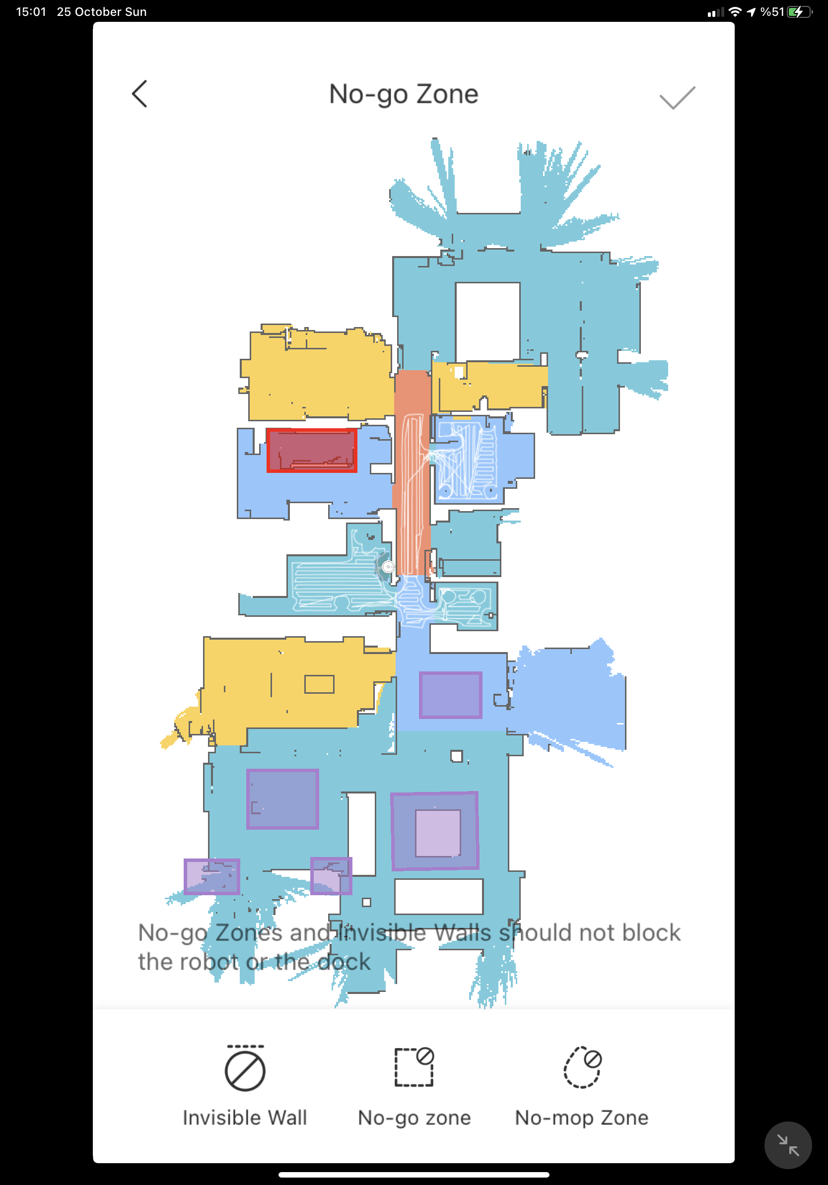

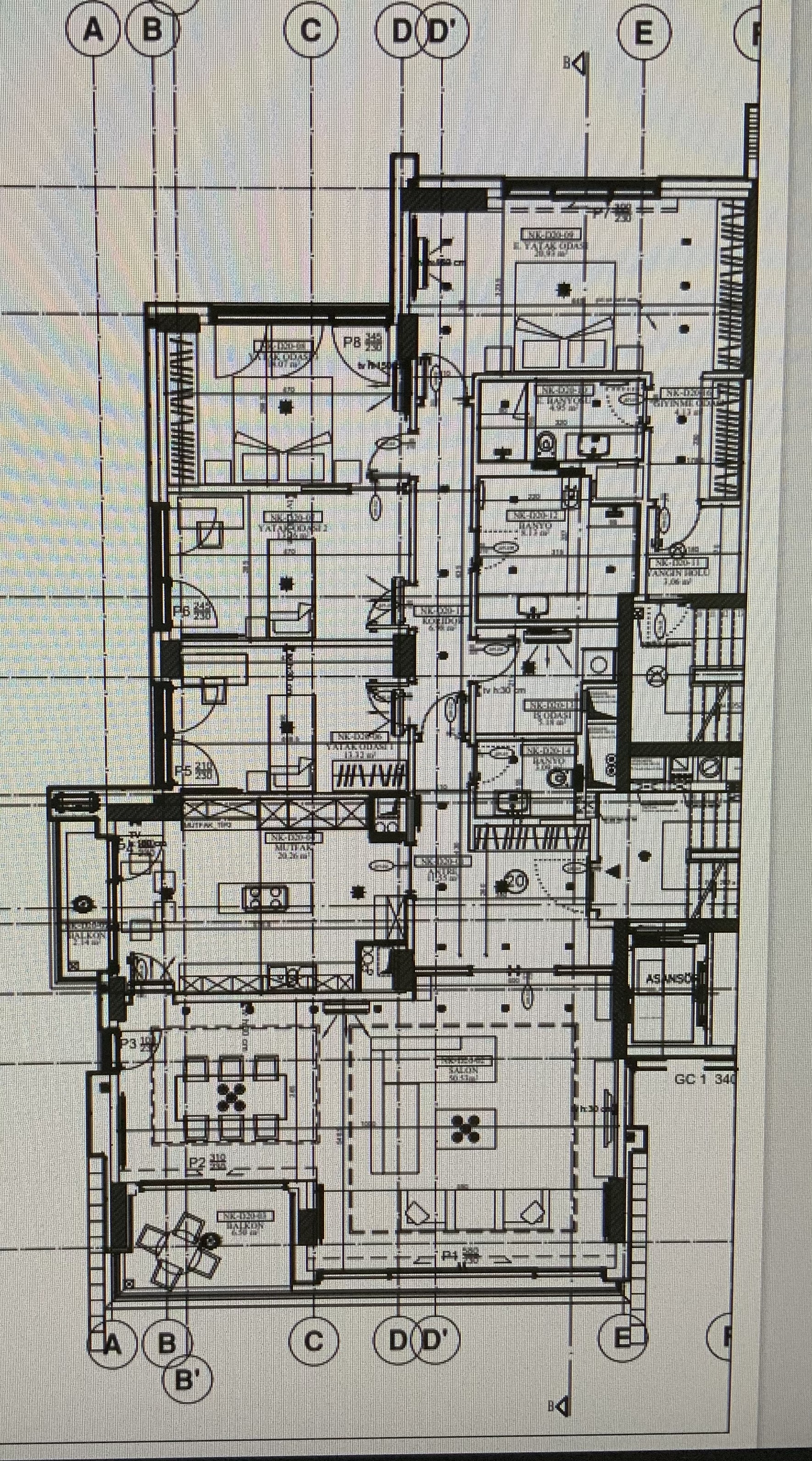

Merhaba - ilk 3 günlük deneme sürecinde s5 Max ile ilgili bir iki tecrübemi paylaşmak isterim. Tavsiye ve geliştirme önerilerinze açığım en azından yeni kullanıcılara fikir verir
1- İlk haritalama çok önemli, mümkünse her şeyi kaldırıp ( engel teşkil edebilecek ve kalkmasında sorun olmayan sandelye vs) ve hiç müdehale etmedenn harita çıkarması
2- bütün odaların ( banyo-WC dahil) ilk haritaya eklenmesini istiyorsanız buraların da kapısının açık olması lazım. Biz nasıl olsa gerek yok diyip kapattık ama sonradan eklemesi biraz zahmetli ( zone - all clean ( invisible wall koyarak)- add room olması gerekşyor sonradan)
3- zone clean çok başarılı çalışıyor...önceden ne gereği var diye düşündüğüm pin N GO + spot clean de gerçekten lazım oldugunda çok işe yarayacak özellikler
4- moplama sırasında basit halıların üzerinden geçiyor ( ıslanmasında sorun yok derseniz) ama yine de arkada mop takıldıgı için gereksişz bir zorlama yaratıyor ..
5- normalde geçmez diye düşünüp engellemediğiniz yatak baza vs nin altından geçmek için oldukça ısrarlı dolayısı ile riske girmeyin lidara zarar vereceğini hissettiginiz yerleri no go zone yapın bence
aşagıda hem kendi çıkardıgı haritayı hemde evin gerçek haritasını ekledm sonuc oldukça başarılı—ev 200 m2
