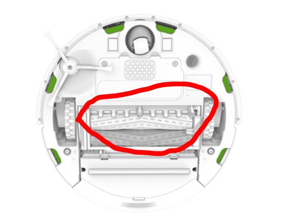

Kablolar konusu: Evde yerlerde duran kablolar var. Hoparlör kabloları, elektrik kabloları vb. Normal şartlarda bu kablolara takılıp kalmıyor; mekanizma fırçayı geri döndürerek takılan şeyleri çıkarıyor, ancak fırçanın yanında dişliler var. İşte bu dişlilere takılırsa, geri çıkaramıyor ve hata verip duruyor. Bir ayda iki defa bu şekilde kaldı.
Fikir vermesi için:
Bu nedenle koltuğun altındaki kabloları, koltuğun altına veya duvarlara sabitledim. Elektrik kablolarına da benzer çözümler ürettim. Gittim, ek masraf yapıp, kabloları sarılabilir dörtlü prizler aldım.

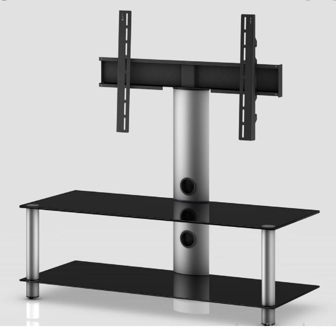

Çarpma olayı: Bu robotun 2 farklı çarpma yapısı var. İlki ve en kötüsü, kamerasına rağmen göremediği yerler. TV sehpasının alt kısmı boş, ama yere yakın yerde bir cam raf var. İşte bu cam raf yere çok yakın olduğu ve üzeri boş oluğu için kameranın görüş alanının altında kalıyor. Lidar kamera olsaydı bu sorunu yaşamazdı ama normal kamerada bu sorun. Sehpaya her geldiğinde yavaşlamadan çarpıyor. Aynı gün temizlik sırasında bunu tekrar tekrar yapıyor. Diyebilirsiniz ki "hafızasında saklamıyor mu?". Robotun mantığı şu: bir yerde engel varsa bunu öğreniyor ve çarpmıyor ama o engeli kaldırırsanız, orasını anında keşfedip maceraya atılıyor. İşte robotun bu göremediği engel de böyle bir şey: görüş alanında engel yok.
Evdeki sehpa bu:
Yumuşak çarpma denilen bir özelliği kenar temizliğinde işe yarıyor. Eşyaya ve duvara yaklaşırken hızını azaltıyor ve yumuşak dokunarak ya geri dönüyor ya da duvar/eşya sınırı boyunca ilerliyor. Sınırları temizleme dediğinizde eşyalara veya duvarlara dokunmadan ilerliyor. Ancak biz her daim sınır temizliğini kullandığımız için robotun her yerinde çizikler var.

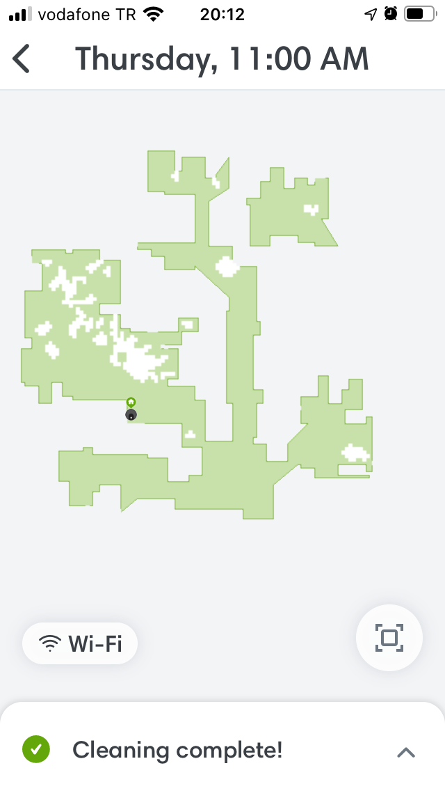

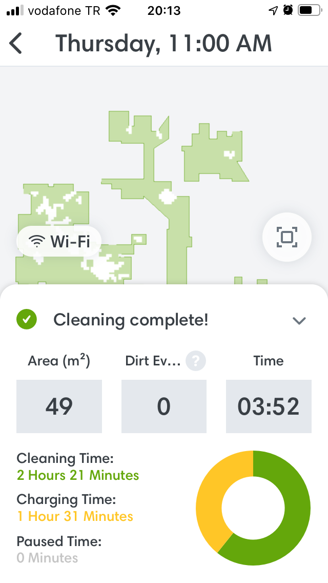

Temizlik süresi: Şarj bitene kadar 1.5 saat temizlik yapıyor. Süre sonunda istasyona gidiyor ve 1.5 saat boyunca pilin dolmasını bekliyor. Sonra kaldığı yere girip temizlik yapıyor. Genelde temizlik süresi 1.5 saat şarj ile birlikte 3 saat civarı sürüyor. Bugün 5 saat sürdü; 2 defa istasyona gitti. Toplamda 45 ile 74 m2 arası temizlik yapıyor. Ev 116 m2 ama bunun içinde robotun uğramadığı iki banyo ve iki de balkon var. Temizlik süresi bizim evin boyutuyla, odaların düzenlenişiyle, eşyaların konumu, masa ve sandalye bacaklarıyla, temizlik seçenekleriyle çok alakalı. Ancak yine de 55-60 m2 için 3-5 saat harcaması vasat özellik.
Kış döneminde evde yokken bazı yerler gerçekten karanlık oluyor. Antre ve koridorda hiçbir pencere olmadığından, yaklaşık on yıldır sensörlü lambalar kullanıyoruz. Son iki aydır dört odaya Ikea'nın Tradfri akıllı aydınlatma/hareket sensörü/prizler eklemiştik. Bunları kendi amacımız için kullanıyorduk ama robotun da işine yaradı. IFTTT servisi aracılığıyla temizlik saatlerinde ışıklar otomatik açılıyor. Zaten robot sensörlü yerlerde kendisi ışığı açıyor.
