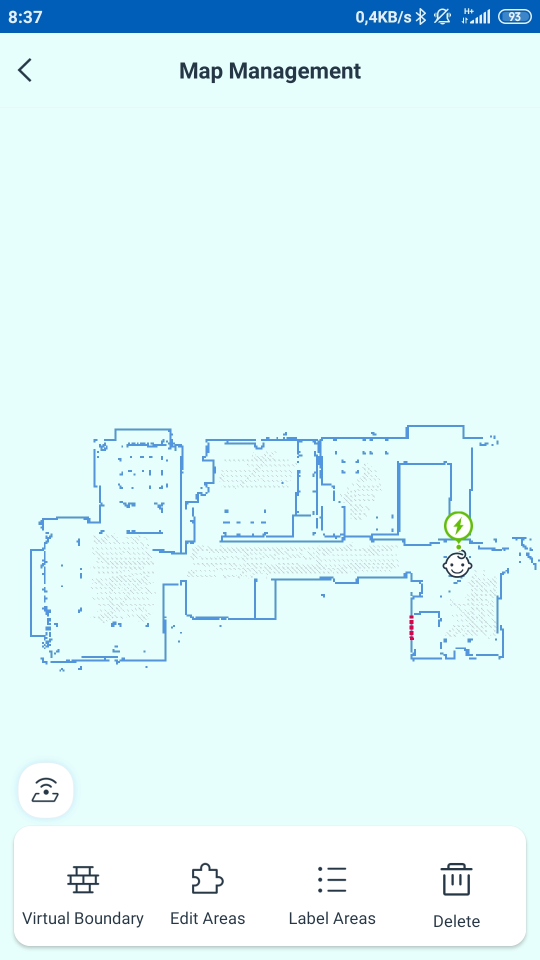

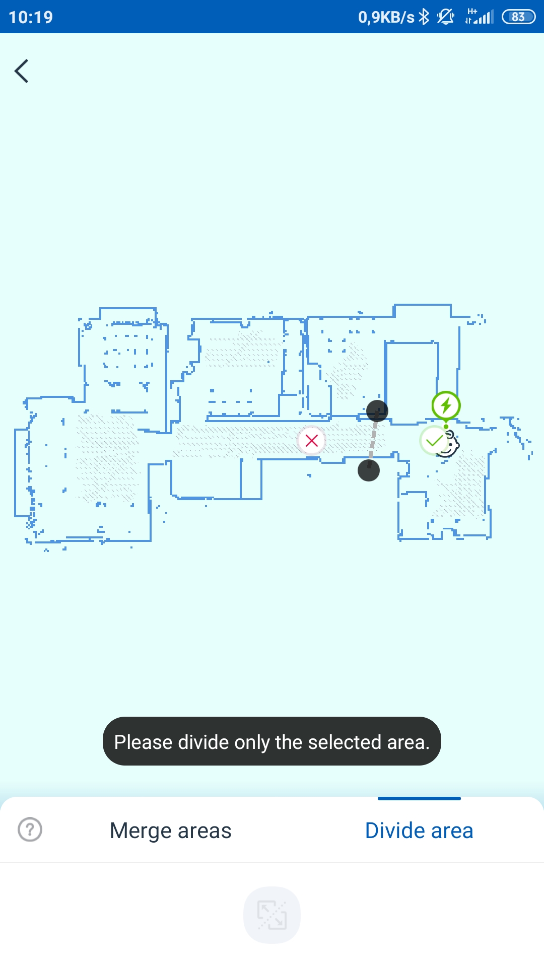

Merhaba bir türlü alanları bolemedim bol seçeneği geliyor fakat bolemiyorum. Edit areasta divide var 1 alanım var şu an buna tıklayınca kesme için iki nokta geliyor fakat 2 noktayı nereye koyarsam koyayım seçtiğiniz bölgeyi bolebilirsiniz diyor . < Resime gitmek için tıklayın >

"Edit Areas" seçtikten sonra, "Divide" seçili ekran görüntüsünü atabilir misiniz?
"Divide" seçtikten sonra önce haritada bir alan/oda seçmelisiniz, ardından iki nokta geliyor söylediğiniz gibi, burada noktaların arasının kesik çizgi değil, tam siyah çizgi olması gerekiyor. Bunun için de bir duvardan diğer duvara tam olarak çizginin devam etmesi gerekiyor. Odanın/alanın ortasında kalmaması gerekiyor çizginin sonunun.

Ekran görüntüsü aşağıdaki gibi üstadım .

Mesajımda yazdığım gibi çizginin kesik olmaması için noktaları kaydırın. Tam ve siyah çizgi olduğunda en altta bölme ikonu aktif olacaktır.
Ancak sadece tek bir oda görünüyor haritanızda ilginç bir şekilde. Neden acaba? Bütün bu alan tek bir oda olamaz, "Merge Areas" ile siz mi birleştirmiştiniz?

Ben birlestirmedim lk clean dedim ve en son haritayı kaydettim . Özellikle sadece haritalama var mı bilmiyorum? Benim ev 2+1 ama tek bir oda gibi algiliyor dediğiniz gibi.

Evi mop yaptırdıktan sonra düzeldi sorun 👍👍👍😁
