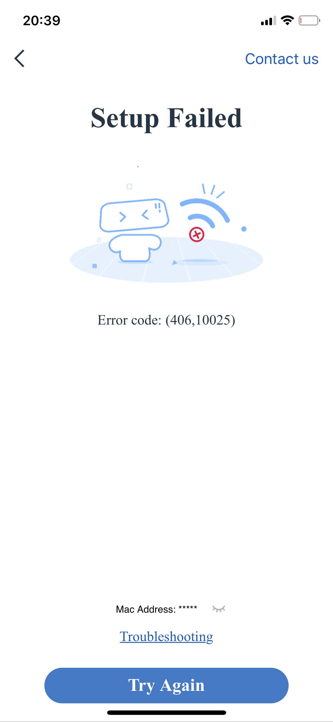

Modem ssıd gizli idi, hatanın kaynağı bu olabilir diye açtım, cihazı modemin yanına götürdüm yine bağlantı hatası verdi. Eşimin telefonunuzdan Wi-Fi yayını yaparak o şekilde bağlanmaya uygulama kurulumunu yapmaya çalıştım yine hata veriyor. Ama bu defa hata kodu farklı. Ayrıca Cihazın üstündeki açma kapama düğmesine basınca cihaz kendi kendine dolaşmaya başlıyor.

Bu yine bağlantı sorunu.
Yayın 2.4Ghz değil mi acaba diye soracağım.

Teşekkür ederim. Modemimde 5ghz özelliği yok zaten. (Tplink w9970)
Cihazda mı arıza var acaba. Cihazı nereden resetleyebilirim?
En güzeli cihazı kapatıp bataryasını çıkartarak sıfırlamak

Modeminizde güvenlik önlemi olarak "mac filtreleme" aktifse, şifreyi bilseniz de başka cihazdan bağlanamazsınız.
Modem ara yüzünden bakabilirmisiniz, bence öyle bir şey olabilir.
Hepsirobot hocam size de sorayım bizim bu cihazların mac adresleri var değil mi, yanlış mı biliyorum?
