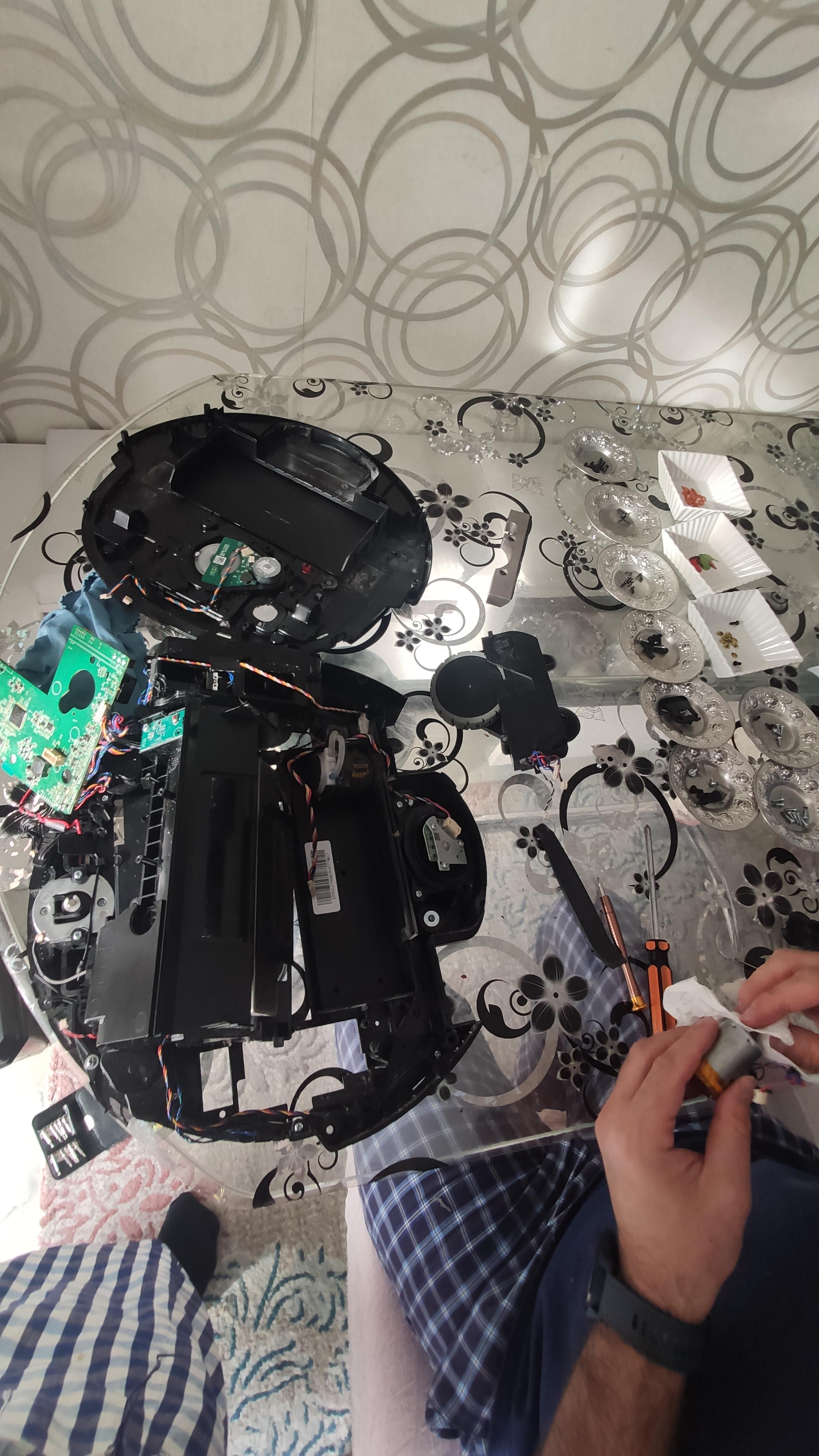

Yıllar içinde bu ve benzeri örneklere çok rastladım ben, özellikle eski senelerde iRobot piyasayı domine ederken nereye baksanız Roomba çıkar, herkes onu beğenirdi.
Şunu belirtmek lazım aslında, Roborock uygulaması daha kolay ve göze hoş geliyor, Ecovacs bu konuda bence geri. Bu da müşteride genel olarak bir beğeni yaratıyor.
Ancak gerek yapısal kalite, gerekse de verdiği arızalar bakımından Ecovacs Roborock'tan çok üstün.
Biraz da şunu düşünebiliriz: bir Mercedes kullanıcısı için arabanın içindeki ufacık bir ses bile şikayet sebebi iken, bir Ford kullanıcısına aracın sorunsuz gitmesi yeterli olabilir.
Her iki cihazdan da bende var, onlarca Roborock tamir ettim şimdiye dek. İkisi arasında kalırsam yine Ecovacs tercih ederim.
