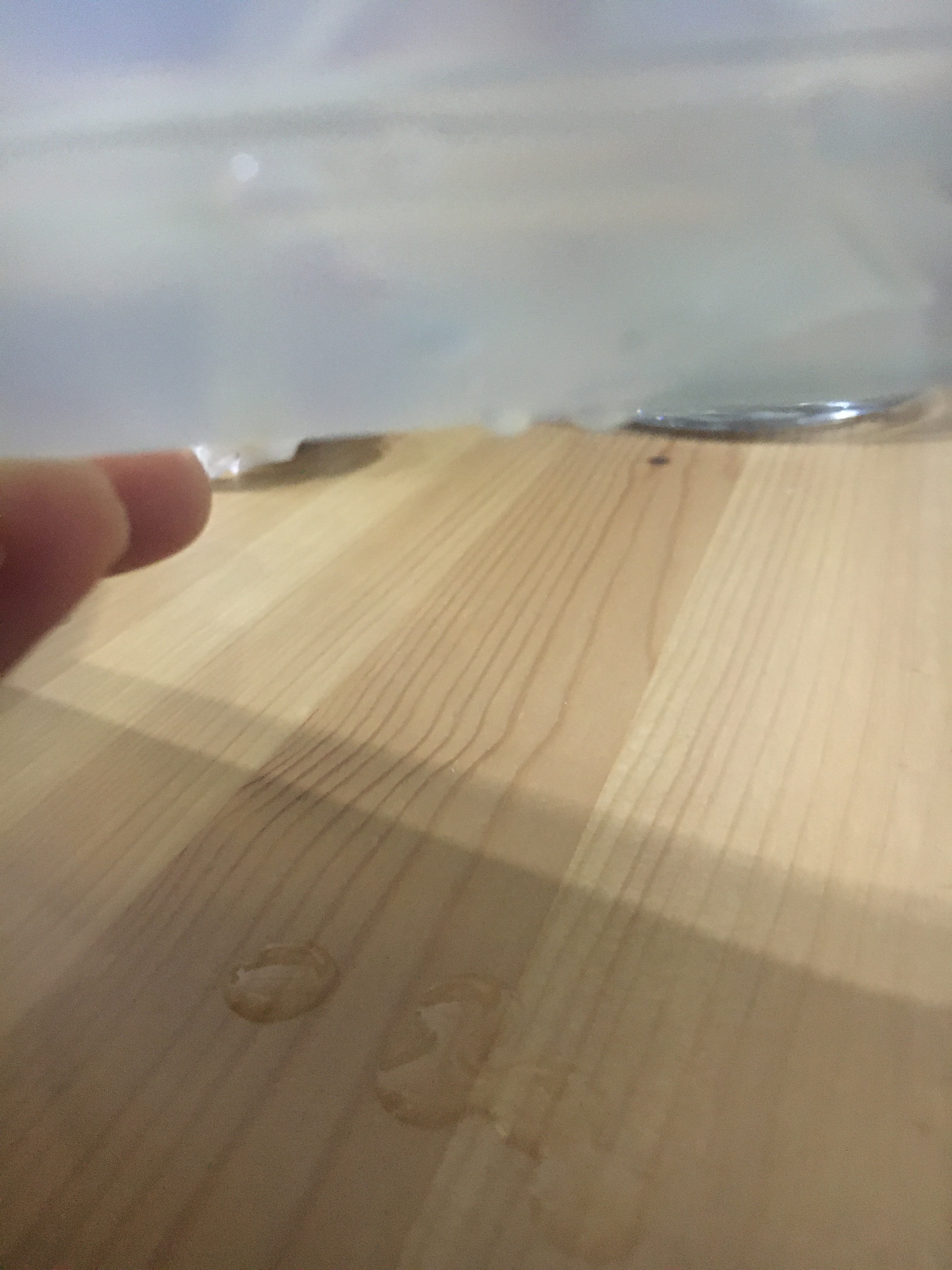

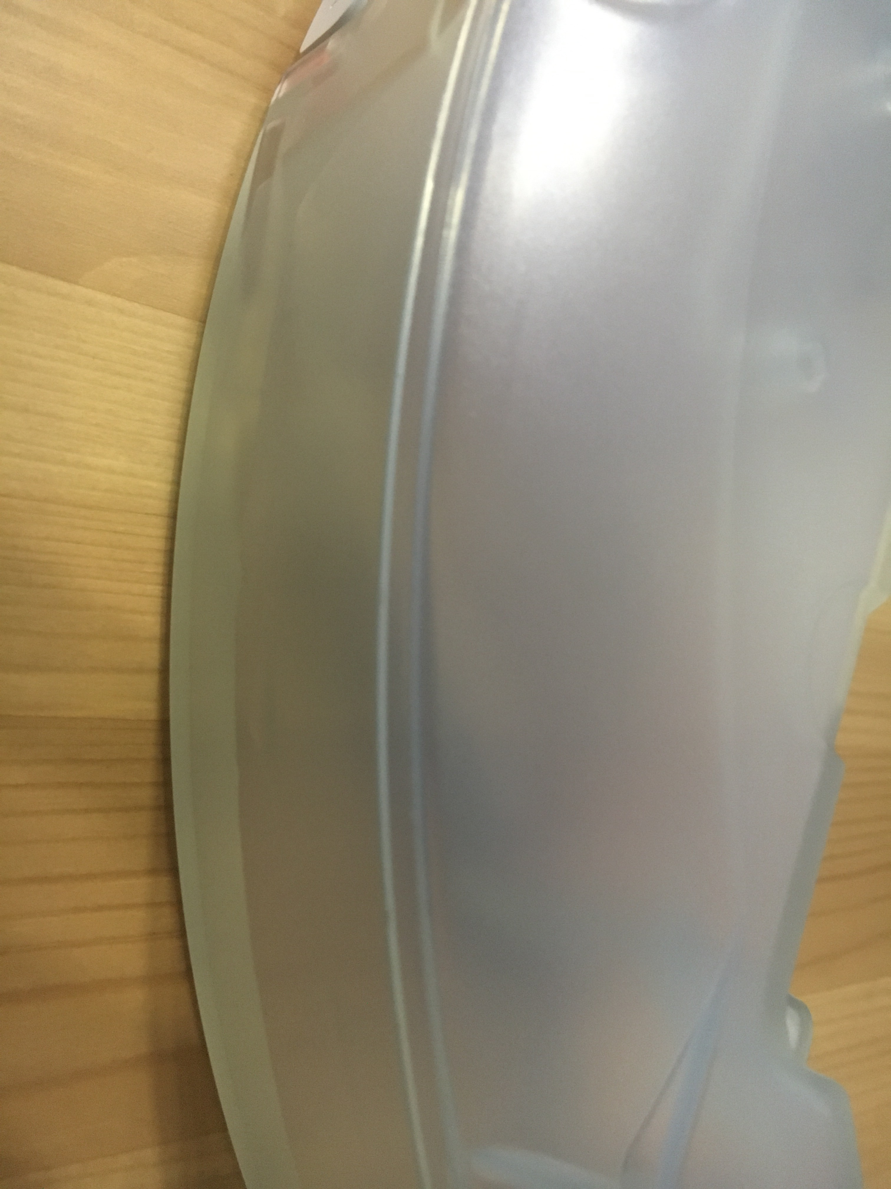

Hocam merhaba s5 max robotum birleşim yerinden su sızdırıyor. Sebebi ne olabilir yardımcı olursanız çok sevinirim
Z
Tam olarak bu birleşim yerinden
Z
Walla hocam benimde o yüzden dikkatimi çekti, mop performansıda iyi ise alınabilcek bir cihaz yalnız merkez satıcı ile görüştüm 1 de alsan 5 te alsan kargo çok geliyor 185+165(kargo) insanın cihaz parası kadarda kargo vermeside ağırına gidiyor, sordum virüsten diyorlar o sebeple biraz ortamın sakinleşmesini bekleyip bu riski alabilirim diye düşünüyorum
Bu mesajda bahsedilenler: @hardcrss
Bunlar ultrasonik kaynak ile birleştiriliyor, ek yerlerinde nadir de olsa sızıntı olabilir. Tabii düşürüp çatlatmış da olabilirsiniz, polikarbonat malzeme darbeye dayanıklı değildir. İçerden ulaşabiliyorsanız ek yerine çok ince bir silikon çekebilirsiniz, basınç vs yok nasıl olsa, sızıntıyı kesecektir.
