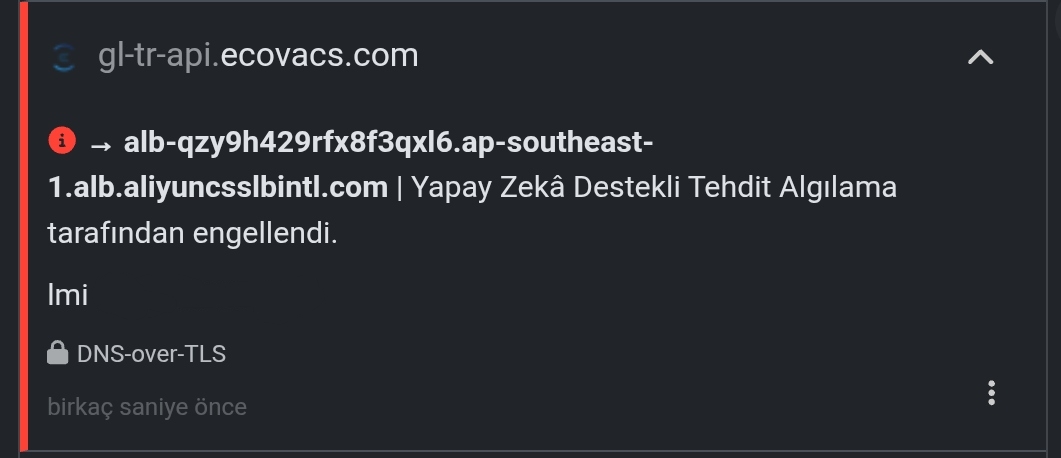

Ecovacs ile sorun yaşayan olmadı mı hiç bugün? Sanırım uygulama patlak sabahtan beri robotu çevrimdışı gösteriyor bağlı olmasına rağmen.
Modemi de robotu da kapatıp açmak işe yaramadı, uygulamadan robotu tekrar bağlamaya çalıştım son aşamada isim verirken yine patlıyor.
Profil sekmesinde de garip şeyler yazıyordu uygulama verilerini sıfırladım şimdi giriş de yapamıyorum, merhaba sayfasından ilerlemiyor.
(014,-9001) şeklinde hata veriyor uygulama her açılışta. Tek sorun yaşayan ben miyim?
3 sa.
Sonradan aklıma gelen, tahmin ettiğim şey çıktı.
NextDNS filtresine takılmış. Daha önce böyle bir problem yoktu ama yeni eklenen bir şeyler var demek uygulamaya.
Çözüm: DNS tabanlı reklam engelleyici kullanıp ecovacs uygulamasında bağlantı sorunu yaşayanlar bu adresi beyaz listeye ekleyebilir: *.gl-tr-api.ecovacs.com
(,-9001) uyarısı her açılışta tekrar çıksa da en azından robot artık çevrimiçi..
