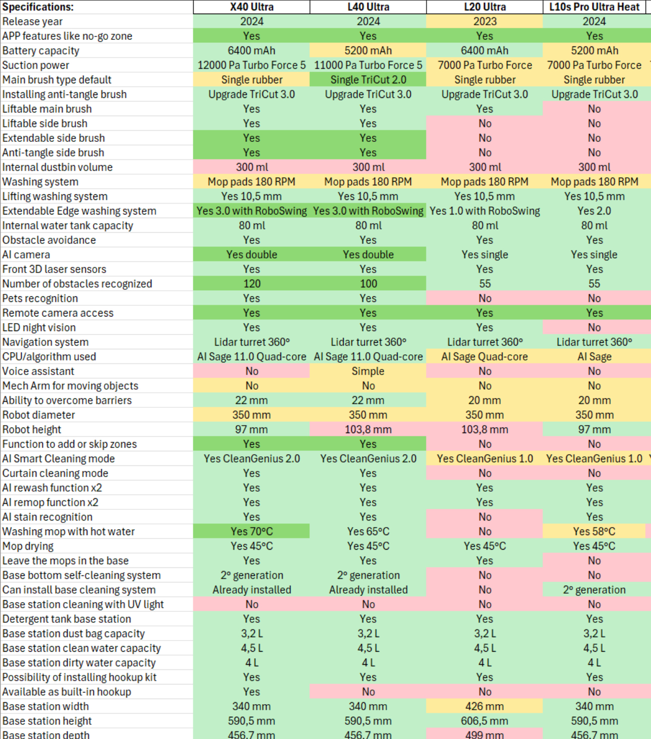

4000 lira farkla şu an Dreame L20 Ultra da değerlendirilebilir, özelliklerine bakın, hangisi sizin için uygunsa ona göre seçin, ikisinin de kendine göre artı ve eksileri var:
Dreame L10s Pro Ultra Heat artıları:
97mm yükseklik (L20 103,8mm)
58c sıcak su ile mop yıkama (L20 oda sıcaklığındaki su ile yıkayabiliyor)
AI leke tanıma (L20'de yok)
34cm istasyon genişliği (L20 42,6cm)
Dreame L20 Ultra artıları:
6400mAh batarya (L10s PUH 5200mAh)
Mopları istasyonda bırakabilme (L10s PUH'de yok)
Kaldırılabilir ana fırça (L10s PUH'de yok)
LED ışık (L10s PUH'de yok)

x40 43-45 bin tl arasında bulunabiliyor. x50 65 bin tl.
buna rağmen l40 mı x40 mı düşünülür?
ya da 58-60 bandına indirim takip edilip. yedek ürünleriyle beraber x50 mi takip etmek mantıklıdır?
sonuçta iyi kötü yedek ürünlere 7-10 lira vermek gerecek bir yerde.

Syah rengini bulursanız o fiyata x40, x50 orjinal parçalarla evet dediğiniz fiyata iner ama yan sanayi aksesuarlarına da en fazla 1000 ₺ ödersiniz. İnsan oğlu tabii en iyi cihaza sahip olmak ister ama şu hususu da unutmayın.1 yıl sonra dreamenin orta üst segment modeli muhtemelen bugünün 40 bin lirasına sizin 60 bin lira ödediğiniz cihazdan daha üstün özelliklerle piyasaya sürülecek. Aradaki 20 bini bir sonraki cihazın alımına harcamak da mantıklı bir seçenek olabilir. Çinde x50'nin geliştirilmiş modeli 25pa emiş gücü, 8 cm eşik atlama ve 100 derecede kaynamış su ile paspas pedini temizleyip paspas yapma özelliğinie sahip x60 ve l60'a daha da özellik ekleyip piyasaya süreceklerdir
