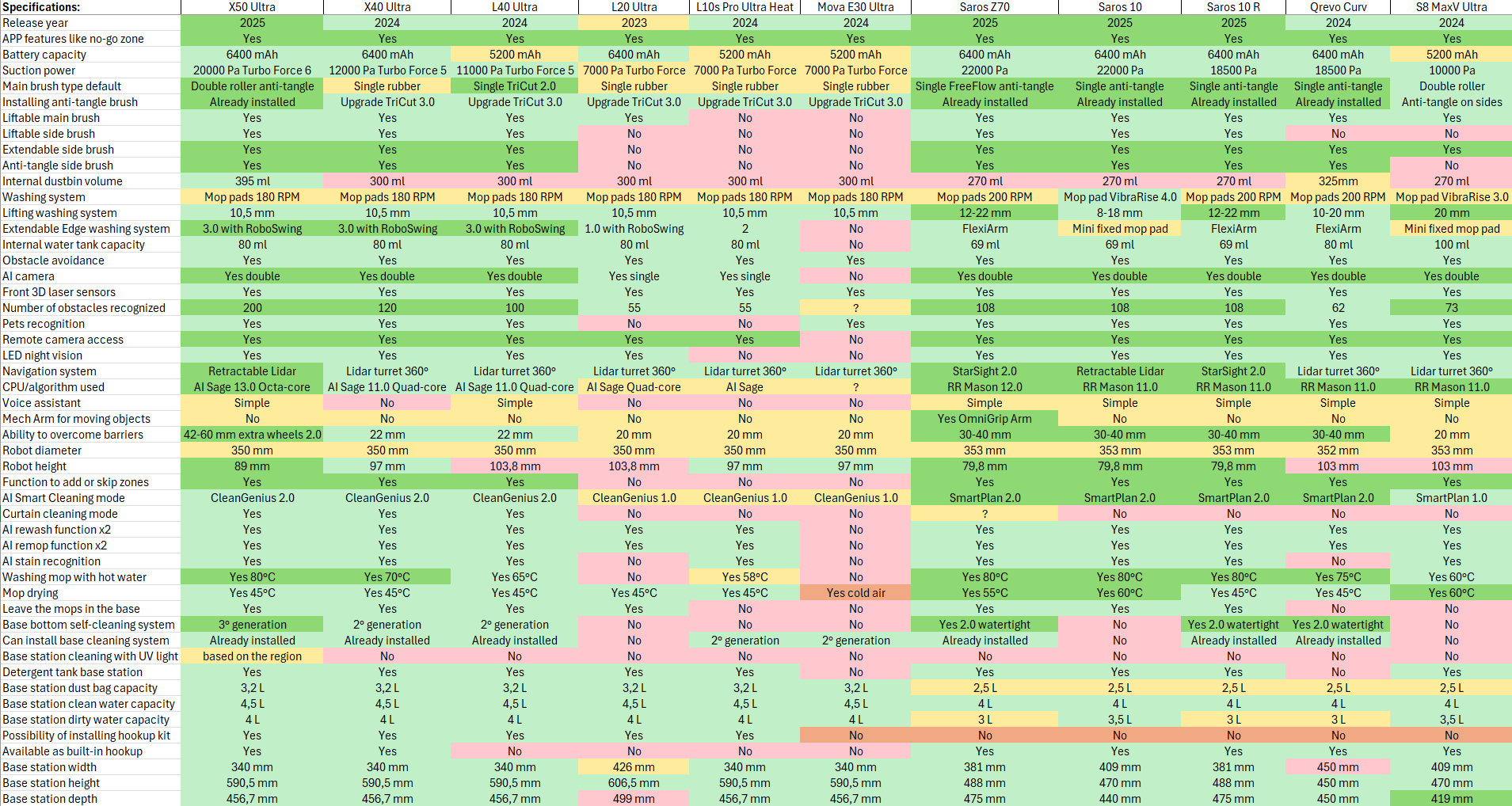

Reddit'teki global lineup dosyasını kolay karşılaştırma yapmak açısından çok sorulan Dreame ve Roborock modelleri için filtreledim, bu resimde hızlıca karşılaştırma yapılabilir:

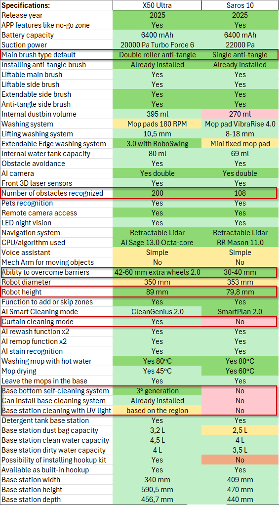

Ne kadar faydalı olur bilemiyorum ama Dreame X50 iki katı (200/108) daha fazla obje tanıyor. Ben kablo, oyuncak vs. gibi objelere takıldığını görmedim, zaten bu tip şeyleri belirlediğinde resmini çekip size bildirim gönderiyor, burada bu var gibisinden ve yaklaşmıyor.
Ben de uzun süre araştırdım, evcil hayvan, tüy ve saç dolanması benim önceliğimdi, 40.000 lira civarı bir bütçe belirlemiştim, o arada Roborock Qrevo C çıktı, DuoDivide fırçadan dolayı onu almaya niyetlenmiştim, Saros/Curv serisinin kullandığı fırça olduğu için bütçemi aşıyordu ama Roborock Qrevo C ile erişilebilir olmuştu fakat daha sonra tek/çift fırça seçimi arasında kaldım, tek fırçalı bir robot süpürgeye o paraları vermek içime sinmiyordu, daha sonra Dreame X50'nin DuoBrush çift fırçasının tüy ve saç konusunda DuoDivide kadar başarılı olduğunu farkettim. Bu ikilemde kaldığımda benim için belirleyici nokta X50'nin yanında 1 sene yetecek kadar orijinal (10.000 lira değerinde) sarf malzemesi vermesi oldu, çünkü kendimi tanıyorum, ilk yedek parçaları kesinlikle orijinal alacaktım ve bu da yaklaşık 10.000 lira gibi bir ekstra maliyet çıkartacaktı. (Orijinal olmayan yedek parça alırsanız bu maliyet 4000 civarına düşer ama performanslarını bilemiyoruz.)
Bunları düşünürken X50 indirime girdi, 59.999 ve 3.499 lira değerinde bir saç kurutma makinası hediye ediyordu, kabaca bir hesapla bu değerleri düşünce Dreame X50'nin kendisinin 46.500 gibi bir maliyete inmiş olması ile seçimimi o yönde yaptım.
Roborock Saros 10 alsam 65.000 + 10.000 sarf malzemesi bana 75.000'e mal olacaktı.
Roborock Qrevo C alsam 39.999 + 10.000 sarf malzemesi bana 49.999'a mal olacaktı.
Dreame X50'de bana aynı sarf malzemeleriyle 56.500'e mal oldu.
Roborock Saros 10'un tek tercih edilme sebebi 79,8mm olan yüksekliği olabilir, eğer 80mm yüksekliğinde mobilyalarınız varsa Saros 10 ama eğer 90mm ve üstü yüksekliğinde mobilyalarınız varsa X50 öneririm. Ayrıca X50 için 60mm eşik atlama da evinizin durumuna göre tercih sebebi olabilir.
Karşılaştırmasını da aşağıya bırakayım:
