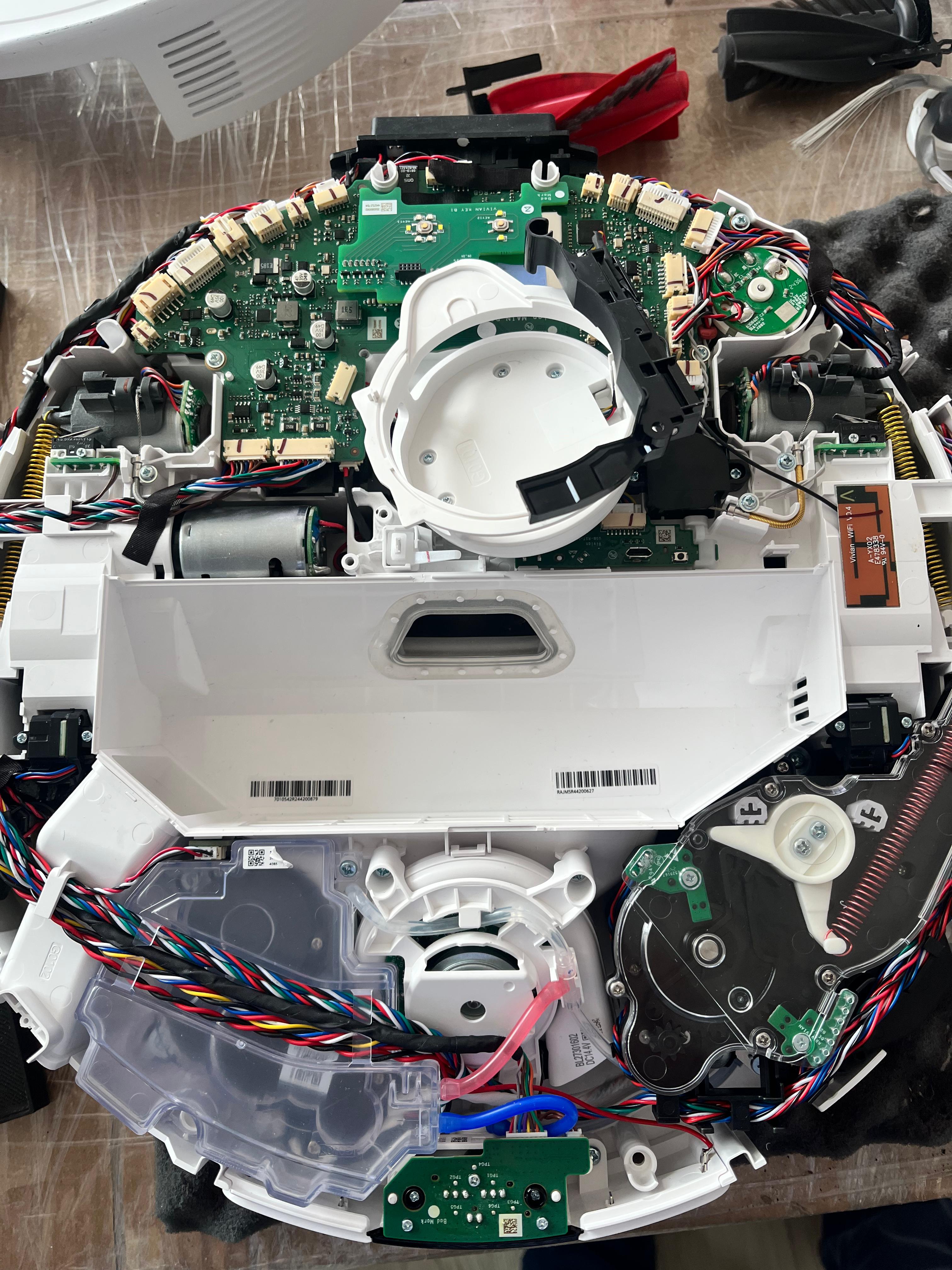

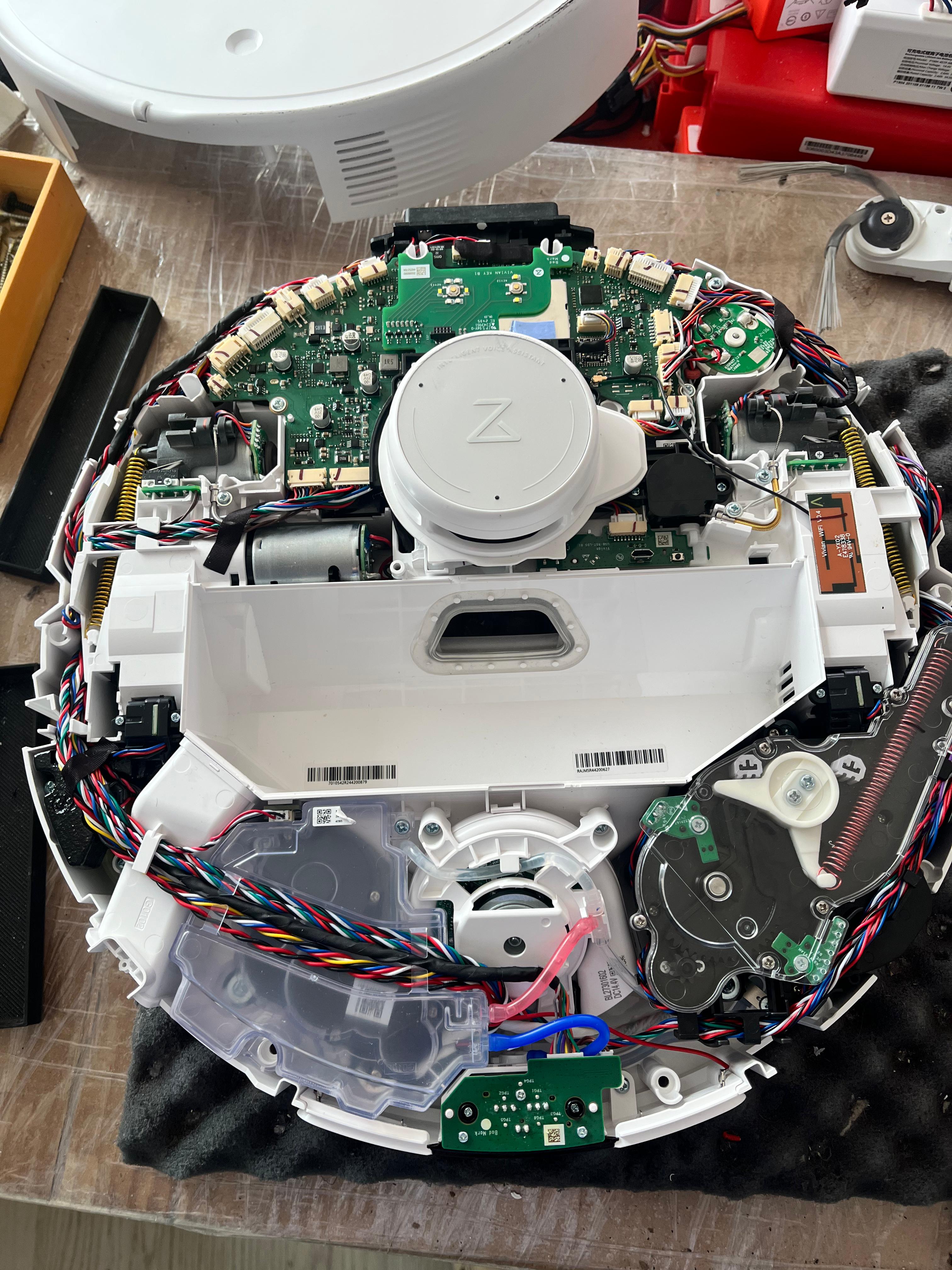

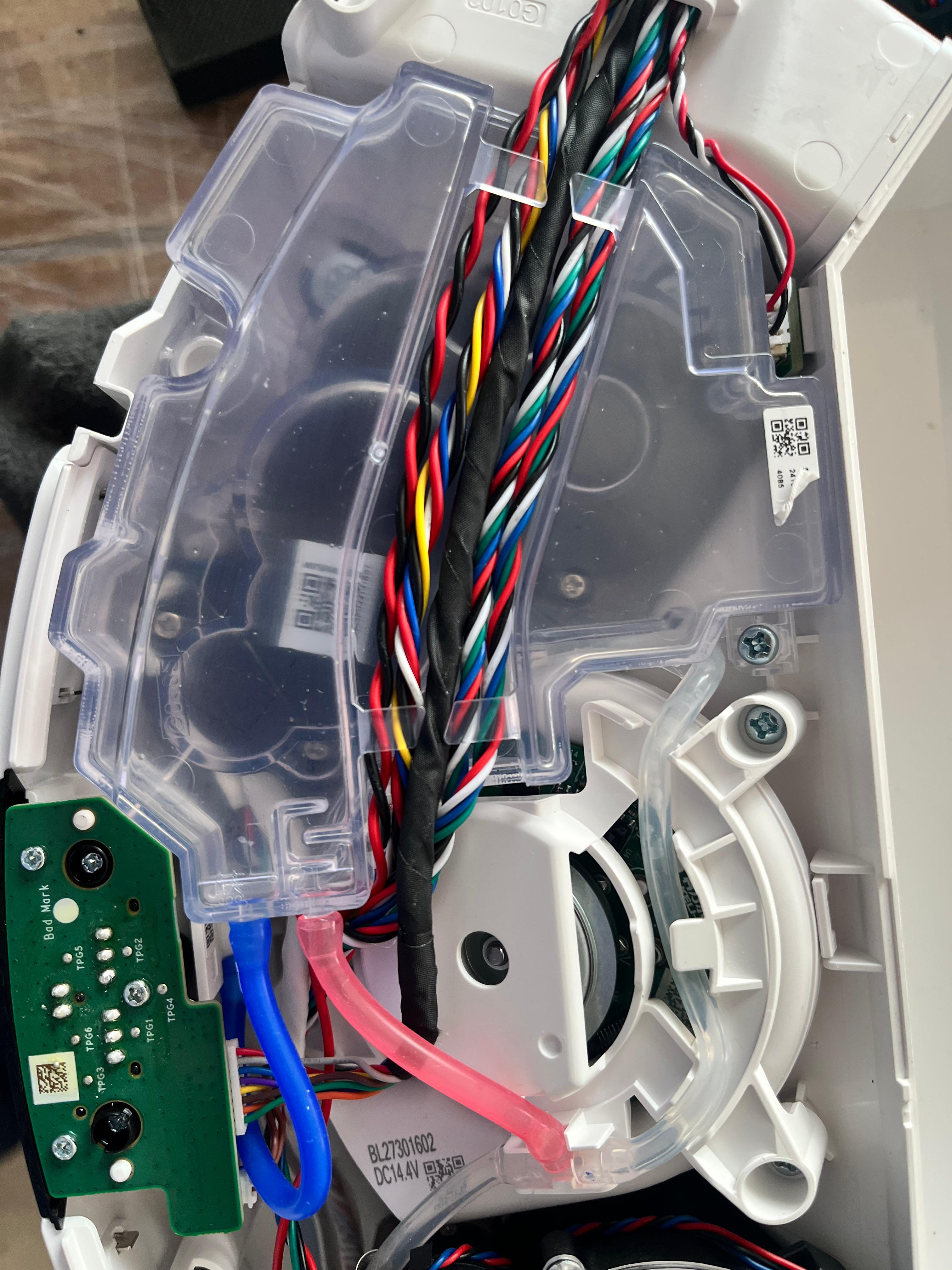

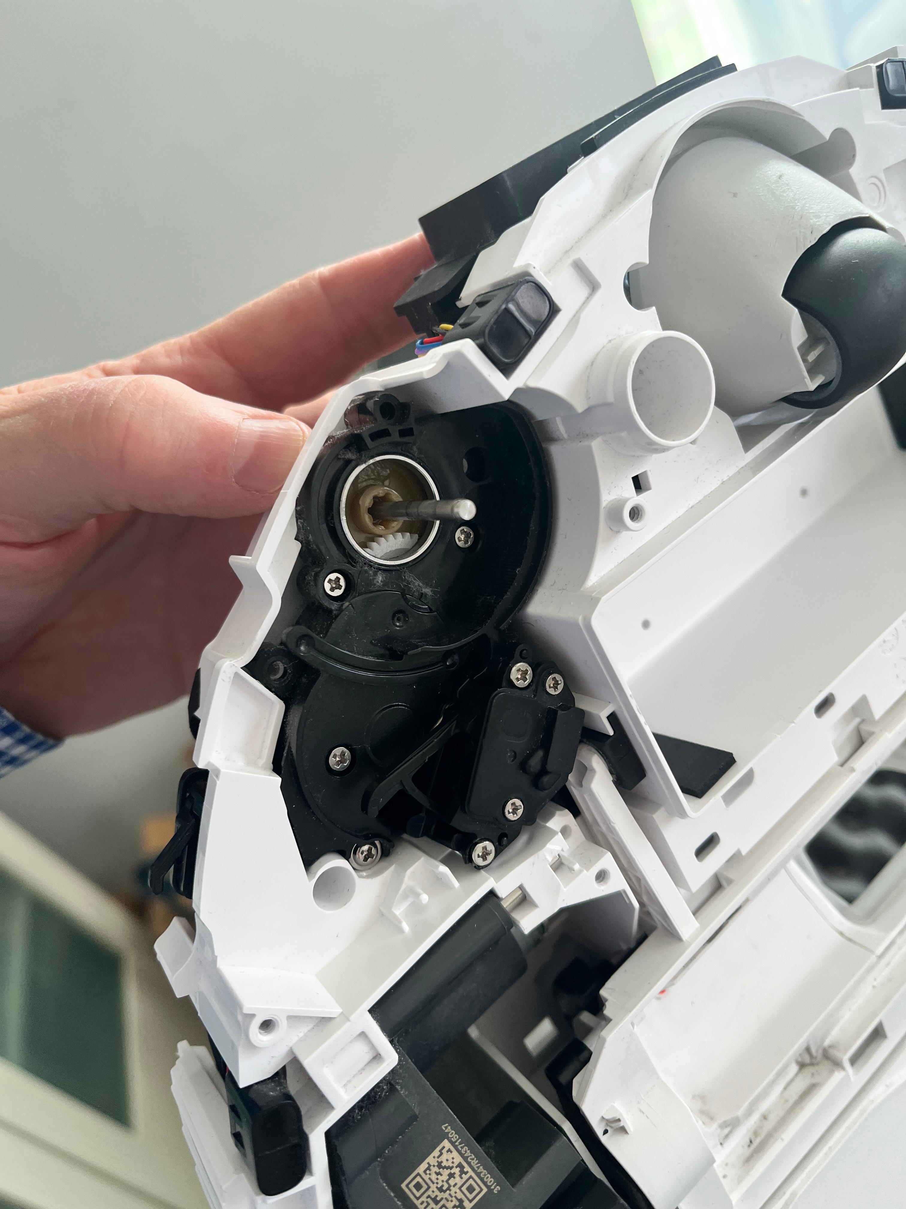

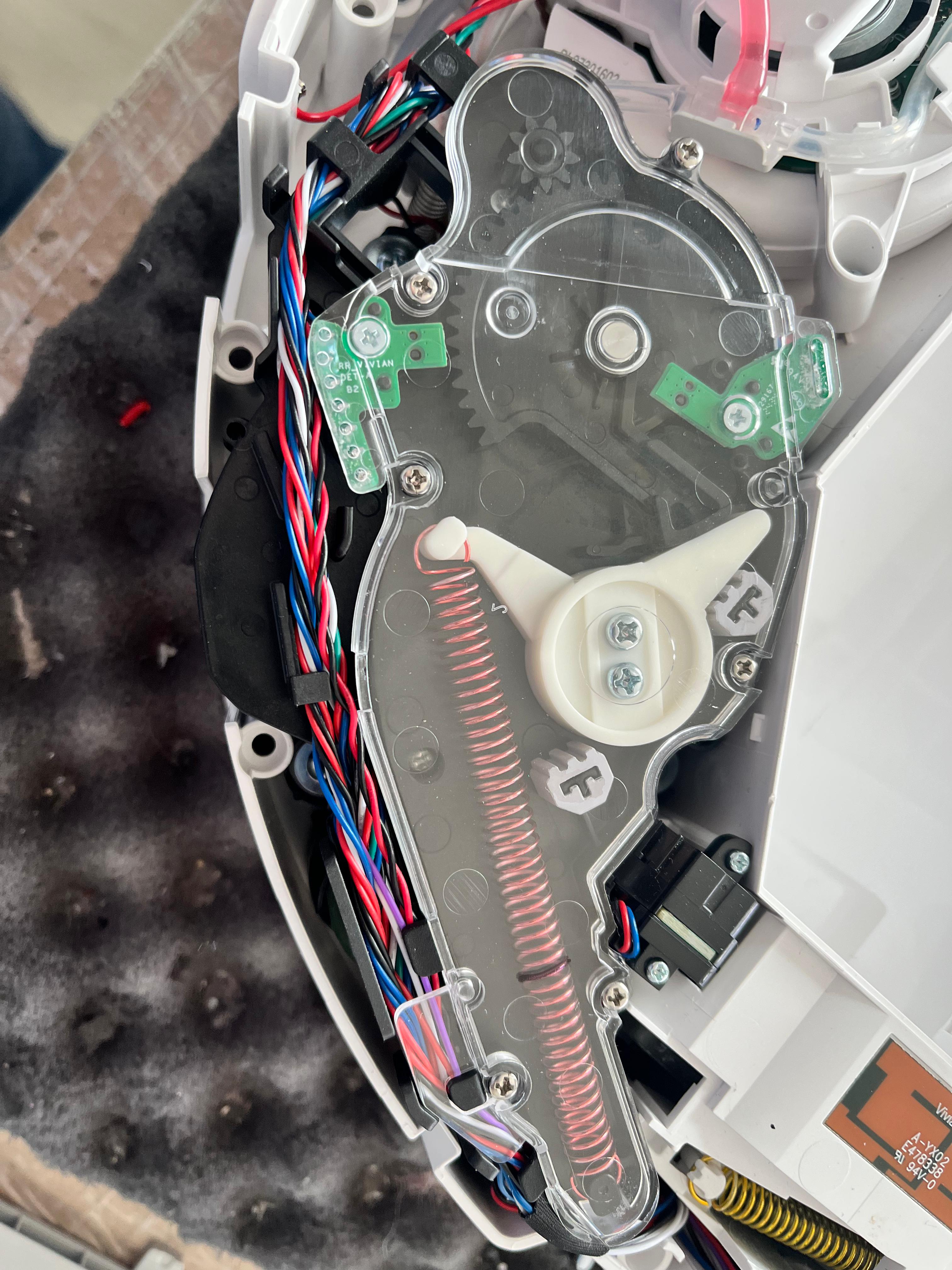

Ve ilk Roborock Curv servis alanımıza geldi.
Yetkili servisi çözememiş lidar arızasını, bize getirdi sayın müşterimiz. Daha iki aylık makine.
İlgilenenler için içinin fotoğraflarını ekliyoruz.
Ukalalık etmeyelim ama hortumların cihazın elektronik kısmının üzerinden korunmasız olarak geçmesi ve ara su haznelerinde suyun sürekli kalması kafamızda ciddi şüpheler uyandırdı.

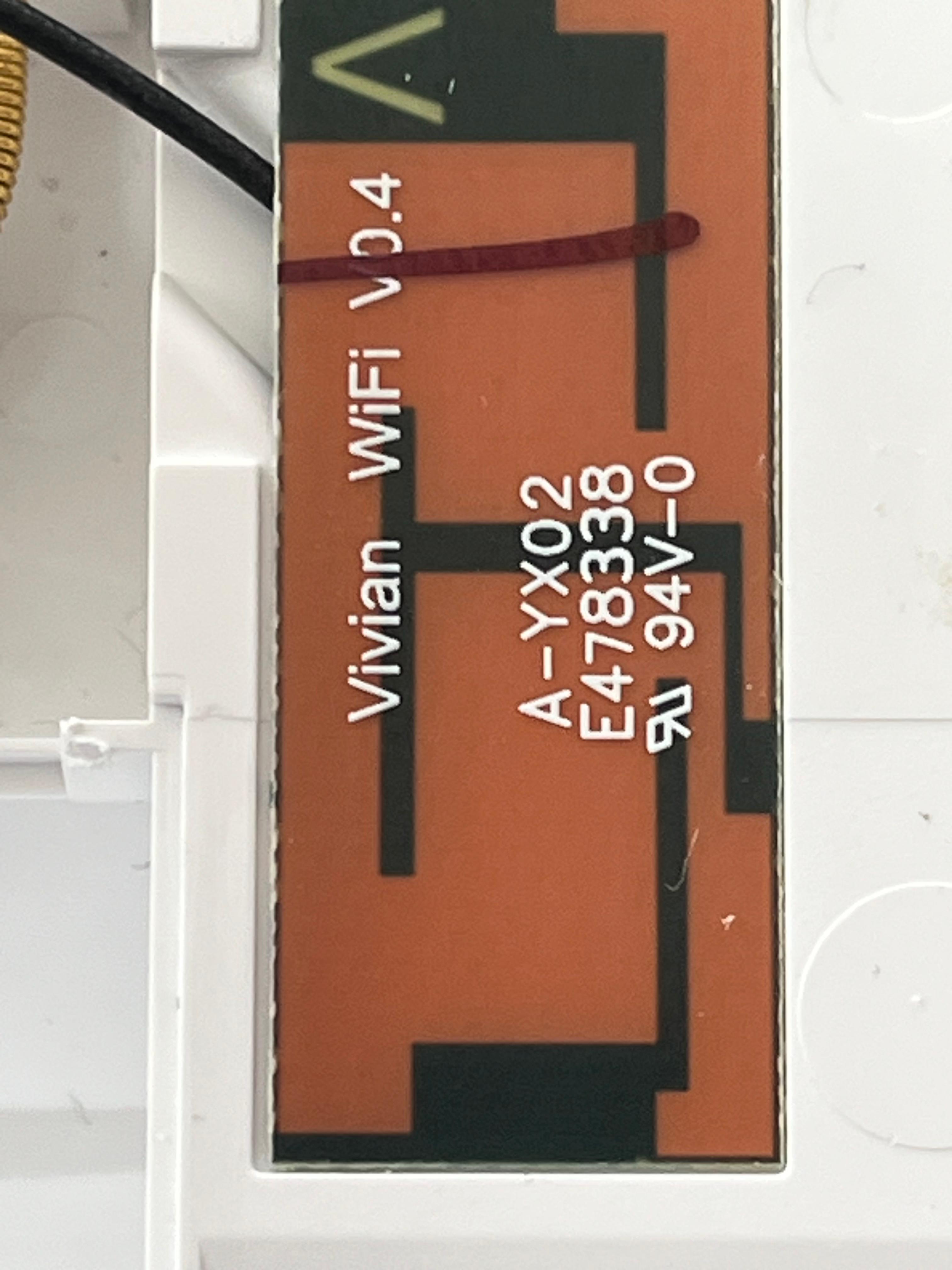

WiFi anteni çok kaliteli ve yeni tip, hem 2.4Ghz hem de 5Ghz destekliyor.

Aynı robotu kullanan bir çok model var, hepsine şüpheyle yaklaşmak lazım bu durumda...
Bu arada 2 aylık ürünün lidar arızasını çözülemeyip, değişim, iade gibi seçeneklerin uygulanmayıp size gelmiş olması nasıl bir senaryoda gerçekleşti? Burada bir çok kişi Roborock'ı sırf servis ve satış sonrası için seçiyor...

Münferit bir durum da olabilir, müşteri ile firma arasında ne geçti bilemeyiz. Ancak bir sorun olduğu kesin.
Bu arada, biz lidarı tamir ettik, şu an testleri yapılıyor.

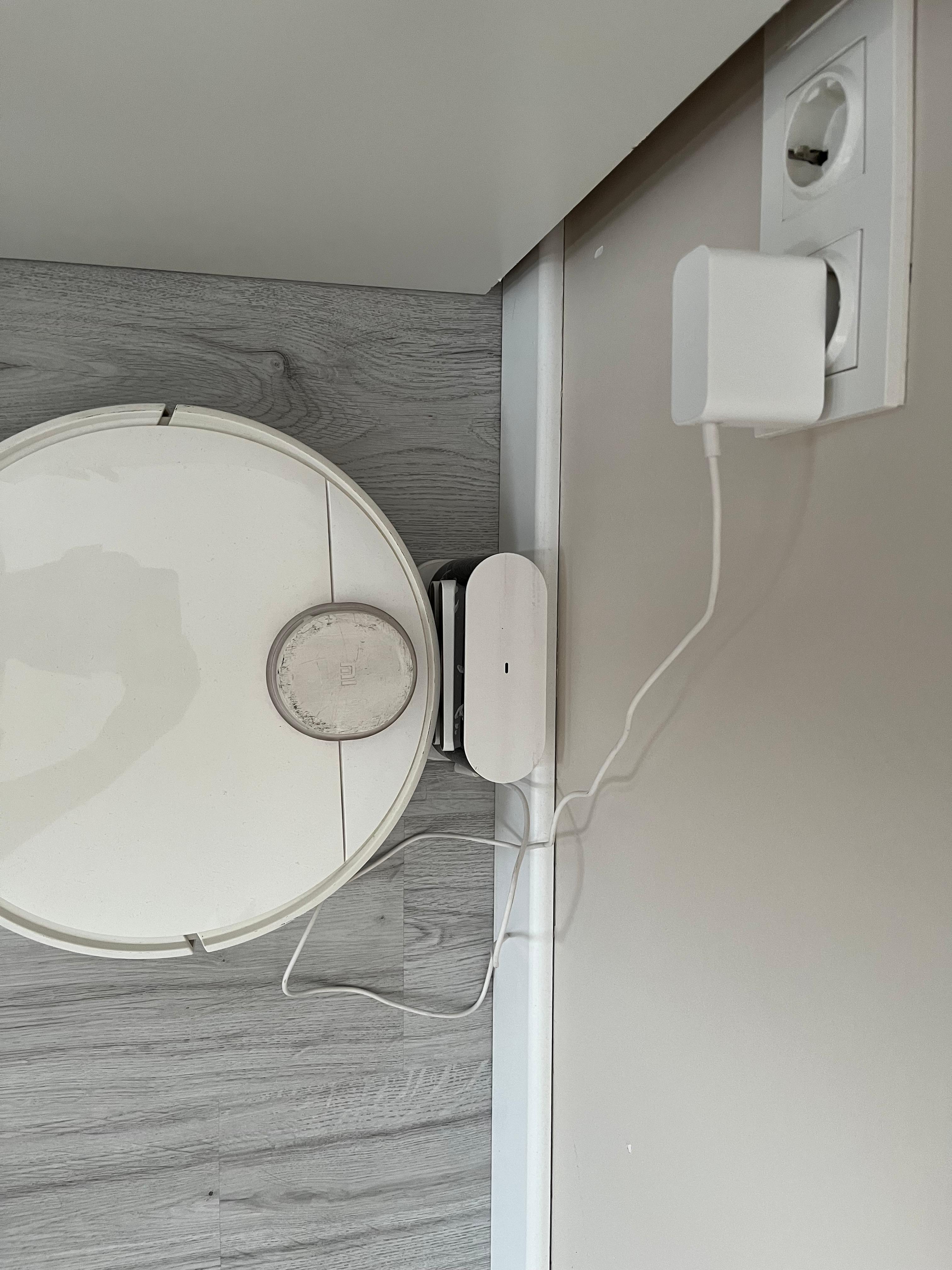

Xiaomi Mi Vacuum Mop P Robot Süpürge+Mop (STYTJ02YM) model cihazda şarj istasyonum bozuldu.
Adaptörü çıkarıyorum 5 dk bekledikten sonra takıyorum istasyonun ışığı yanıyor sonra yanıp yanıp sönüyor 1-2 dk sonra komple gidiyor.
4 ay
Bunu robot üzerindeyken mi yapıyor, boşken mi?
Bu mesajda bahsedilenler: @ykurtulus
4 ay
Fark etmiyor, başta robotu şarja takmadım, ışık yanarken ittirdim zaten şarj olmuyor.
Adaptör mü bozuk yoksa Dock mı çözemedim.
4 ay
02YM yuvalarından pek şikayet gelmez, bataryanız arızalı veya bitik ise yine ışığı söndürür, onun için sormuştum. Muhtemelen adaptör arızalı.

Millet roborock müşteri hizmetleri iyi diye satın alıyor. Çok yazık. Siz arızada bir kullanıcı hatası gördünüz mü?
4 ay
Hayır, zaten cihazın içi tertemiz, sorunsuz. Düşme, çarpma , darbe vs de yok.
Hatta lidar bile... el değmemişti.

4 ay
Ara bölmelerde su kaldığından bahsetmiştiniz önceki mesajınızda. Dreame uygulamasında cihaz taşımacaksa ya da uzun süre kullanılmayacaksa cihazın içindeki su sorun yaşatmasın diye cihazdaki suyu boşaltma seçeneği var. Roborock'da böyle bir özellik yok mu? Yoksa etkili bir biçimde suyu boşaltmamış mı?
4 ay
Ben uygulamasını yükledim acaba atladığım bir şey var mı diye ama göremedim. Müşterinin de o konuda bilgisi yoktu.
Bu mesajda bahsedilenler: @sabriaga81
4 ay
Bizde cihaz bakımında en altta çıkıyor. Bugüne kadar kullanmadık fakat cihazı taşırken ya da uzun süreli kullanılmayacaksa suyun kokmaması açısından iyi düşünülmüş. Roborockta olmaması enteresan olmuş. < Resime gitmek için tıklayın >
4 ay
Evet, geçen hafta test için gelen X50 Ultra Complete için uygulama yüklediğimizde incelemiştik. Bu özellik gerçekten önemli. Muhtemelen Roborock için farklı modellerde vardır diye düşünüyorum, olmaması eksiklik çünkü. Her ne kadar az miktarda da olsa o haznelerde su varken robotu taşırken mop ıslatma deliklerinden sızıyor. Bu haldeyken robotu ters çevirirseniz bu sızıntıların devrelere ulaşması çok çok kolay.
