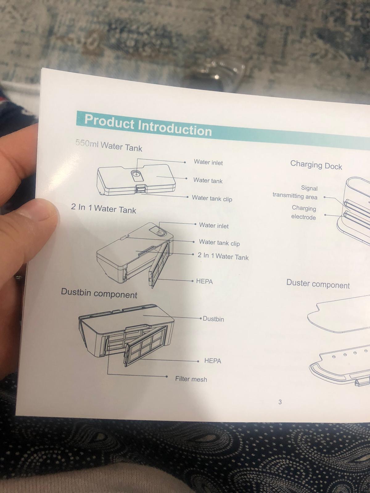

Merhaba viomi v2 aldık içinden iki tane su tankı çıktı resimdeki gibi ama bu tanklar ne işe yarıyor aralarındaki fark nedir anlayamadım. Hem süpürüyor hem siliyor diye düşündük ama satın alırken aynı anda iki işi yapamıyor demişlerdi.Yardımcı olabilir misiniz?
Teşekkürler

Aslında broşürde açık, 2-in-1 tankı taktığınızda aynı anda hem süpürüp hem de silmek için kullanılabiliyor.
Diğer hazneler de tekil kullanım içindir.
