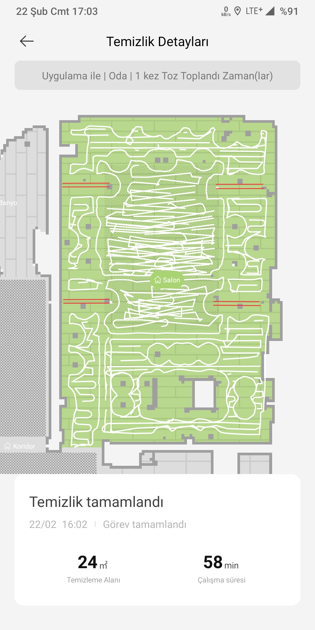

Evet daha önceden yapmıştım. Benim halıların hav kısmı yumuşak ondan dolayı da robot süpürge yan yan gidiyor sonra çizgiyi tekrar tutturmaya çalışıyor falan. Resime ayrıntılı bakarsanız daha iyi anlaşılır demek istediğim. Ama uygun halılarda bu sorun olmuyor homojen bir rota çiziyor. Anladığım kadarıyla sizin evde çok halı yok hocam. Denemelere devam edeceğim bakalım

Süpürme süresi salon yüzünden uzuyor gibi görünüyor. Salonda ayak sayısı fazla ve ortadaki halıda düz gitmekte zorlandığı için oyalanıyor gibi görünüyor. Salon hariç tüm evi süpürtüp denerseniz süre makul aralıkta çıkacaktır.

Toz toplama sıklığını standart yapın. Üç kez toz toplama için yuvaya dönmüş. Her temizliğin sonunda tozu toplaması yeterli.

Aynen. Bu halı dan koridor da da var. Öyle ahım şahım tüylü bir halı da değil ama niye böyle yapıyor anlamadım. Roborock da böyle yaparmıydı diye düşünmeden edemiyorum :)

Halının iplik yönüyle ilgili. Koridordaki halı ile salondaki halının iplik yönleri farklıdır. Yani süpürge salonda iplik yönüne dik koridorda iplik yönüne paralel hareket ediyordur.
Muhtemelen roborock da olsa aynı olurdu.

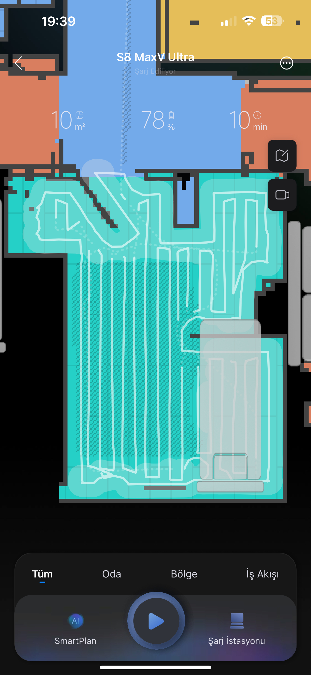

Cihaz Roborock S8 MaxV Ultra, hiçbir zemin veya halıda (evde çeşitli tip halılar var) sizdeki şekilde temizlik yapmadı. Bu bir artı veya sizinki bir eksi diye değil bilgi maksatlı paylaşıyorum yanlış anlaşılmasın. Yoksa bu cihaz dışında bir deneyim veya fikrim yok.

Hocam yanlış anlamayın, haritayı görünce bir an aklıma "makina alkol mü almış?" diye bir espri yapasım geldi.

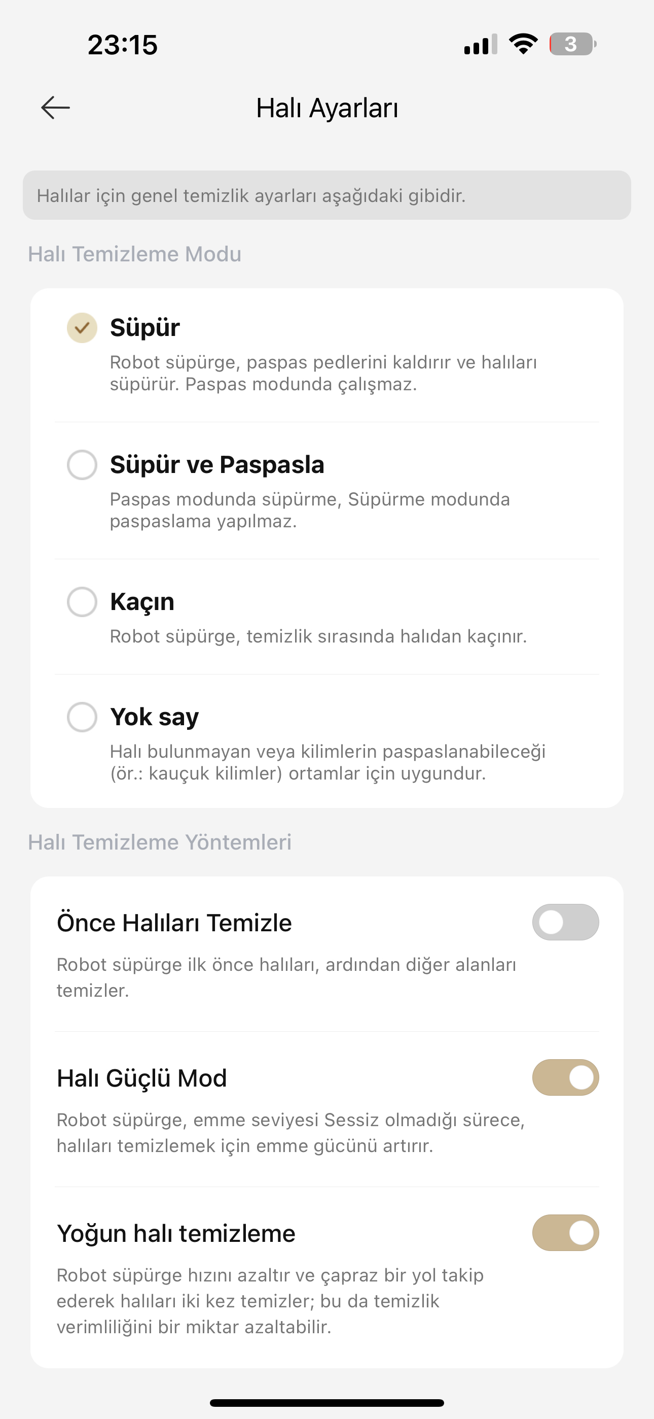

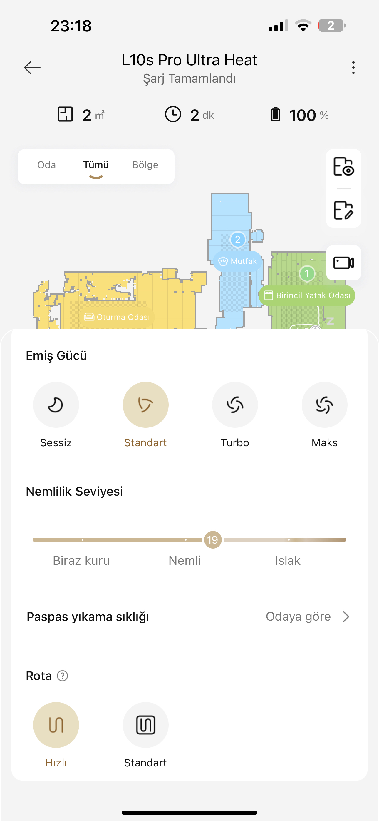

Aynı cihazı 6 aydır kullanıyorum, yapay zeka engellerden kaçınma, mopextend hepsi açık böyle bir şeyle karşılaşmadım hiç. Eklediğim ayarlara bir bakın hızlı rota seçip, yoğun halı temizlemeyi kapattığınızda yukarda arkadaşın paylaştığı roborock taki bir rota elde ederdiniz.
