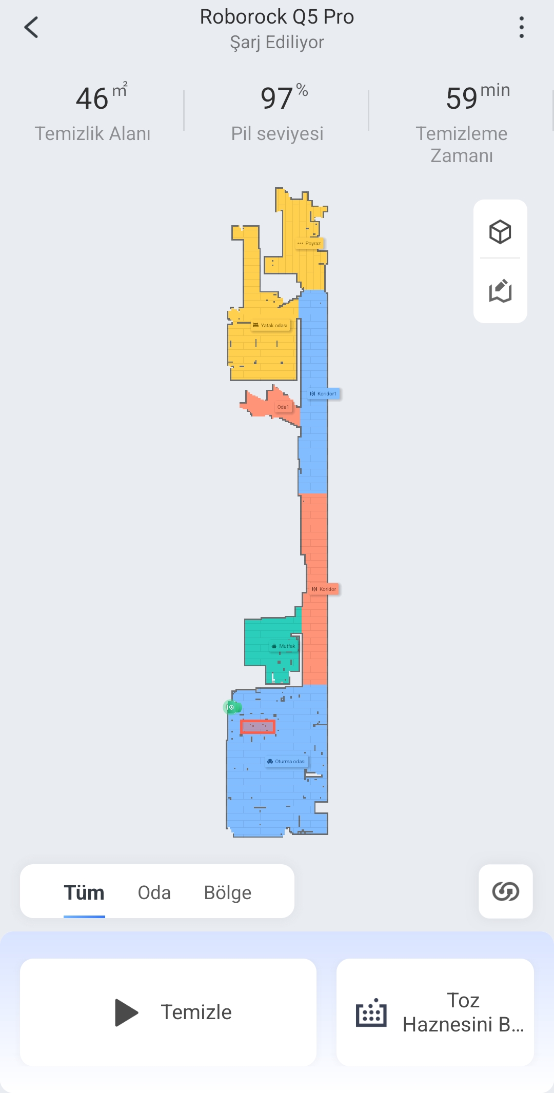

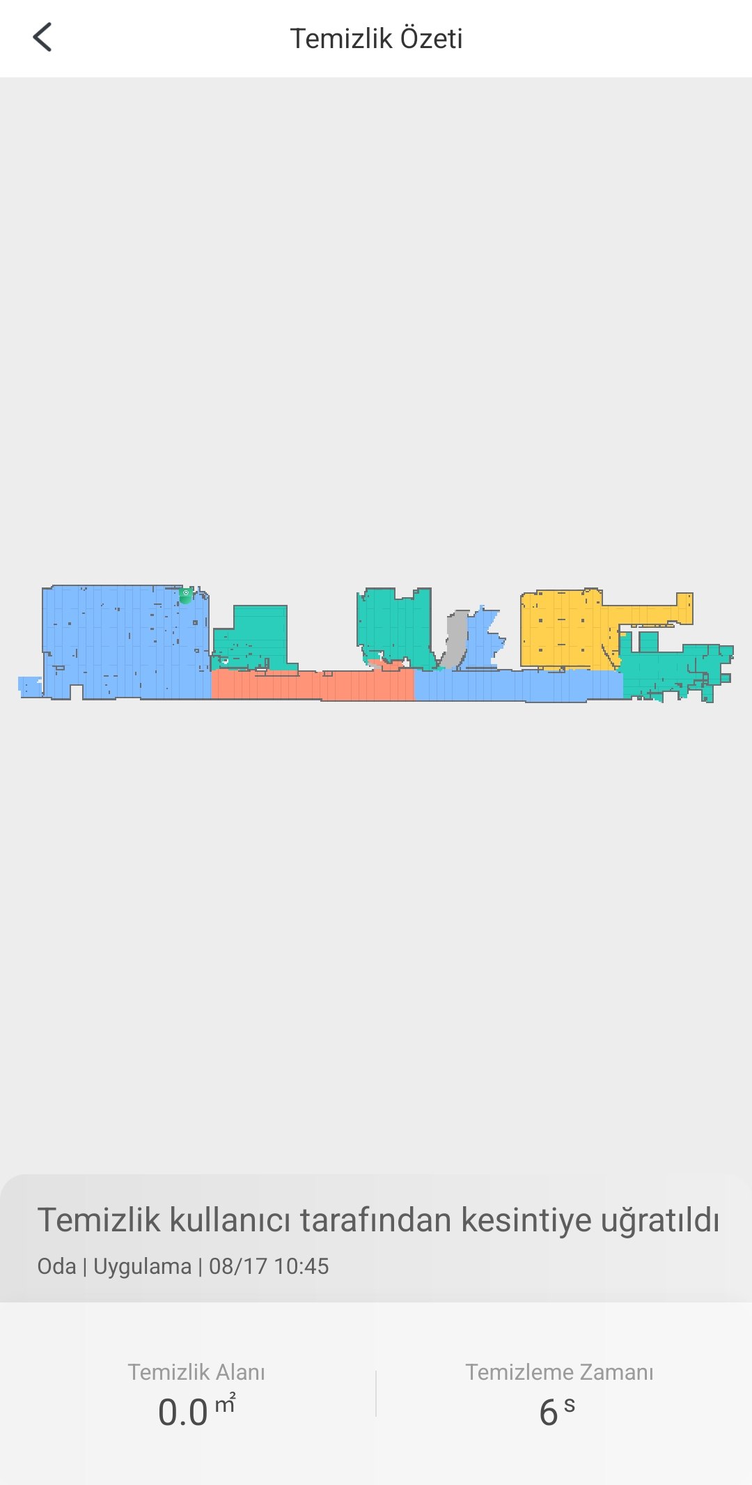

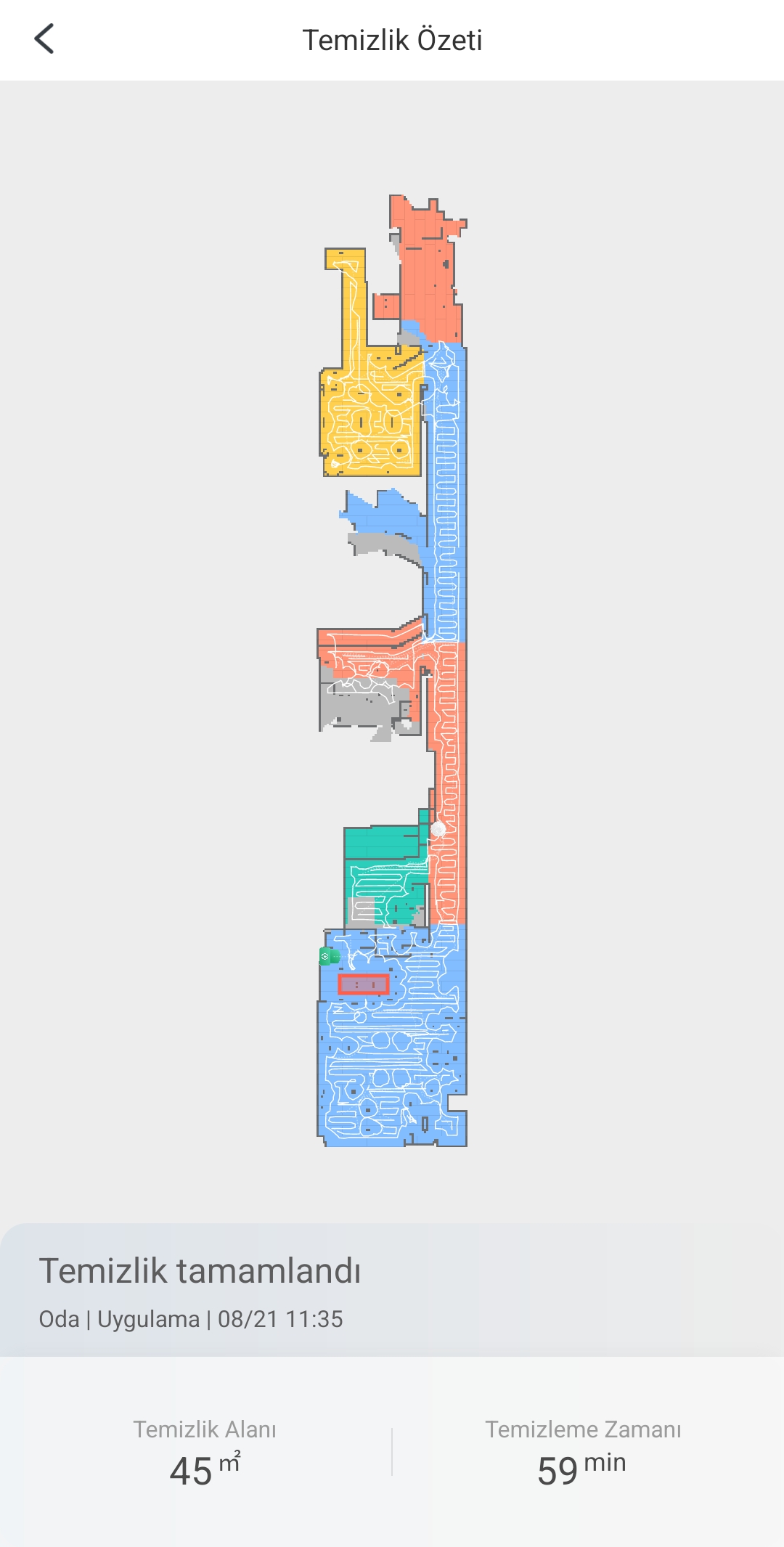

@Hepsirobot hocam merhaba.
Roborocok q5 pro+ var benim. Roborock sözde en stabil haritalamaya sahip. Benim sürekli harita kayması iç içe girmesi oluyor.
Mesela harita çıkardığımda aşağıdaki gibi çıkıyor
Bir iki temizlik sonrası aşağıdaki resimlerdeki gibi oluyor.
Harita ilk haline de dönmüyor. Normalde viomi kullanıyordum harita ne kadar karışsada robot yuvasına dönünce haritayı eski haline alıyordu. roborockta böyle birşey yok sanırım. Bu son resimdeki gibi karışık iç içe girmiş bir harita ile devam ediyor mecburen haritalama yapınca kaydettiğim haritayı geri yükle yaparak en üstteki resimdeki haline geri alıyorum. Bu canımı sıkmaya başladı. Sizce normal mi? Garantiye falan vereyim mi cihazı ne dersiniz.

Merhaba,
O uzun mavi koridorda haritanın kaydığı bölgede zeminde bir kilim mi var?
Bu mesajda bahsedilenler: @Musty86

Evet hocam heryerde kilim var. O mavi uzun koridorun en üste kırmızı işaretli yerde vantilatör var. Tırmanmaya çalışıyor ayağına oyalanıyor biraz.
geçen yıl
Bu bir arıza değil, referans kayması. O vantilatörün ayağına denk geldiğinde veya kilimlerde hafifçe kaydığında haritalama sistemi ilk çıkış noktasının koordinatını saptırıyor. Bu beklenen bir durum. O gibi noktaları yasaklı alan olarak tanımlamanızı öneririm.
