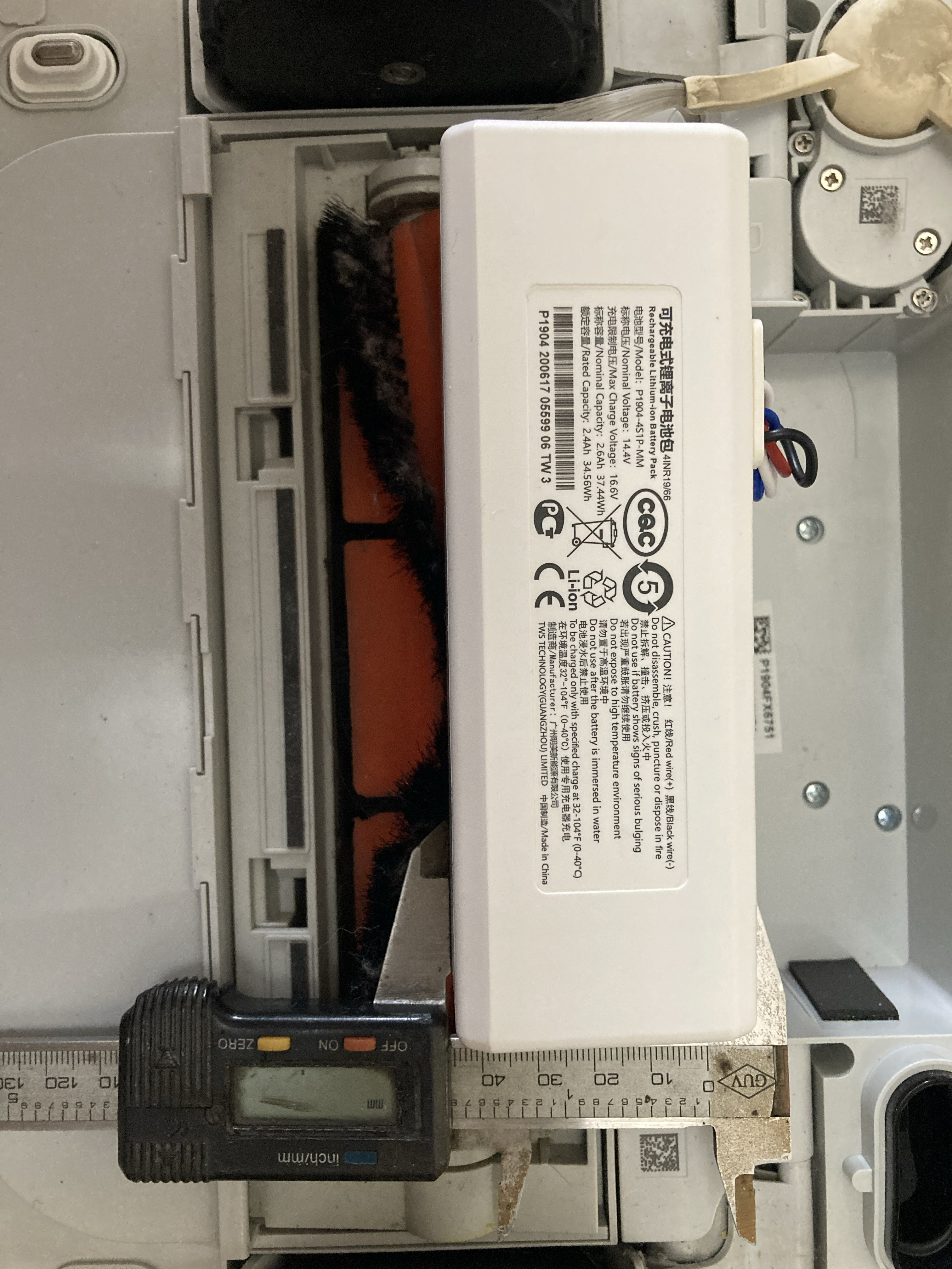

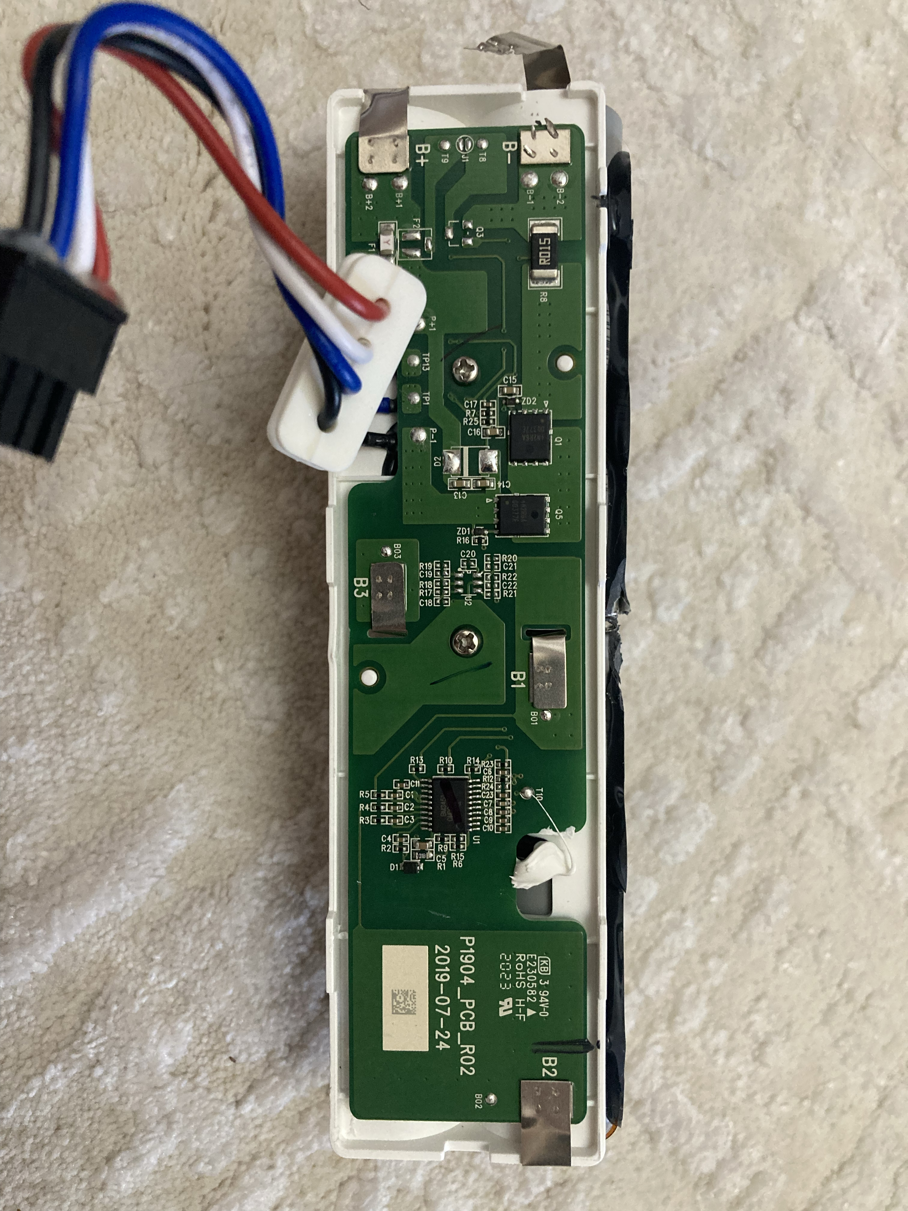

Merhaba xiomi vacuum mop model süpürgenin pili arızalandı. Önce şarjı çabuk bitiyordu, sonra da hiç şarj olmamaya başladı.
Hazır bataryalara bakınca 1200-1500 tl gibi fiyatlar söz konusu ve içlerinde nasıl bir pil ve bms devresi kullanıldığı da belli değil.
Öyle olunca kendim pil yapabilirim diye düşündüm.
Orijinal pilin içindeki 4 pili de multimetre ile ölçtüğümde pillerden bir tanesinin 0,4 volta düştüğünü gördüm. Diğer 3’ü ise 4 volt gösteriyor.
Aklımda 4 tane düzgün (sony yada powerextra gibi)18650 pillerden alıp daha yüksek kapasiteli bir pil yapmak var.
Çünkü orijinal pil ilk alındığında bile evin tamamını süpüremiyordu, ki ev de net 80 m2 gibi.
Orijinal pilin kapasitesi 2400ah’dı. Yani pil başına 600ah gibi bir kapasite düşüyor.
Bu Sony yada power extra gibi pillerin ise bir tanesi 2500ah kapasite sağlıyor. Yani 4 tanesini kullanınca 10 bin ah gibi bir kapasiteli bir batarya olmuş olacak.
Bildiğim kadarıyla pilin kapasitesinin yüksek olmasının bir sorun yaratmaması lazım. En fazla piller iyice boşaldığında şarj olması daha uzun sürer diye biliyorum ama yine de bir bilene danışmak istedim.
Bu arada orijinal pilin bms devresini ve uygun kalınlıkta kablolar kullanacağım.
Sizce her şeyin düzgün yapıldığını varsayarsak bu şekilde yüksek kapasiteli bir batarya yapmanın bir sakıncası olur mu?

Merhaba,
Tabii ki yapabilirsiniz ama hesabınız hatalı.
18650 hücrelerin voltajı 3.7V civarındadır ve 14.4 - 14.8V aralığını sağlamanız için 4 adedini seri bağlamanız gerekecektir. Yani andığınız hücrelerden sadece 2500mAh toplam kapasite üretebilirsiniz.
Powerextra oldukça kötü bir hücredir, iç dirençleri yüksek fan değerlerinde aşırı ısınma yapar. En aşağı Sony VTC6 kullanabilirsiniz ki o bile uzun süreli yüksek fan devri ve halı üzeri kullanımlarda sorun yaşatabiliyor. BMS devreyi bir şekilde kesmez ise tehlike yaşayabilirsiniz.
Orijinal BMS işinizi görür, puntalarken sigortasının patlatmamaya özen gösterin. Bu arada, hücreleri lehimleyemezsiniz, puntalamanız gerekir. Aksi taktirde ciddi ısı açığa çıkar, lehim dayanmaz.
Bu arada, 2600mAh bataryanın yenisi 900TL, yani o kadar da karlı değil evde yapmak.
Saygılarımla

Açıkçası kapasitenin seri bağladığımda artacak şekilde düşünmeme güldüm :)) Düzelttiğiniz için teşekkürler
Bu arada 950 tl’ye 2600 ah pil göremedim. Acaba link atabilir misiniz?
2 yıl
Hepsirobot.com 899TL
Bu mesajda bahsedilenler: @turuncu55
