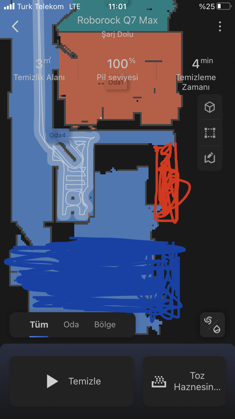

Hocam canımı sıkan nokta, kırmızı taralı alana gitmiyor. Orayı haritalamıyor. Orası gayet cihazın girebileceği genişlikte.
Altta mavi ile taradığım alan ise başka bir oda.
Haritaları karıştırmış oluyor.

Herhangi bi engel yoksa o bölgeye gidip haritaya eklemesi lazım. Eşyaların yeri değiştiğinde bile her seferinde haritayı güncelliyor çünkü. Haritanızı silip sıfırdan tekrar haritalama yaptırıp öyle deneyin, birkaç dakikanızı alır sadece.
Bu mesajda bahsedilenler: @Xitsilla
