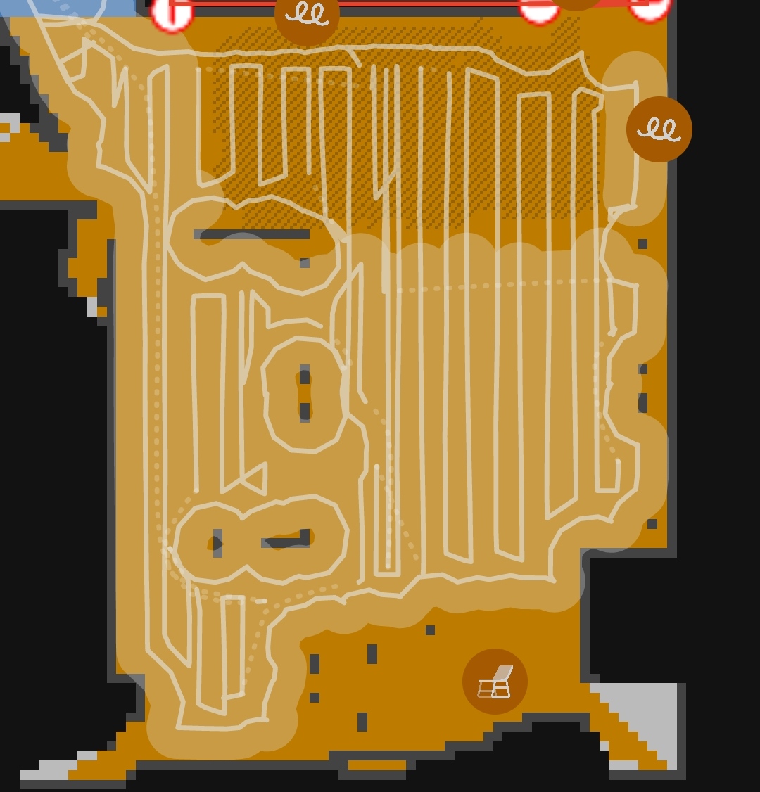

Dün ilk şarj %100 olmasını beklemiştim. Bugün sabah hızlı haritalama yaptım, %2 şarj yiyerek haritalamayı tamamladı. Ardından temizliğe başlattım. 83 Dk da bitirmiş. Kaç şarj yedi takip edemedim, işte idim. Ancak Roborock S7 ile aynı alanın temizlenmesi 115-120 dk sürüyordu. Bu da reel fırça ömürlerinin daha fazla olacağının göstergesi.
Hızlı temizlik modu da var, onu da bir denerim ne kadar sürede temizliyor söylerim.
3 4 gündür süpürülmüyordu ev, malum S7 yi satıp S8 aldım ve kargoda bekleme süreci oldu. Akşam gittiğimde doluluk seviyesine bakacağım, ne kadar pislik çıkartmış merak ediyorum.
Dikkatimi çeken bir şey de mutfak-balkon geçişinde 4 cm civarında bir yükseklik farkı var evimde, mutfak yukarıda, balkon aşağıda kalıyor. Müteahhit su ile yıkama yapılır ise eve girmesin düşüncesi ile öyle bir eşik oluşturmuş sanıyorum. S7 bu 4 cm yerden atlamaya çalışıyor ve sıkışıyordu. Çok derin olmadığı için basamak gibi olduğunun farkına varamıyordu, bu yüzden sanal duvar koymuştum. Ancak S8 buradan inemeyeceğini anladı ve atlamadı, hızlı haritalama modunda iken.
Ben her ihtimale karşı sanal duvar koydum oraya temizlik öncesi, çünkü evde olmayacaktım. Banyolara, tuvalete ve balkon girişine hızlı haritalama sonrası engel koydum ve o şekilde başlattım temizliği.
Evdeki kablolara vs uyarı verdi yapay zekası, kablosu kenardan giden uzatma kablosu var 2 tane, 2sini de muhtemel engel olarak algılamış. S7 hiç takılmamıştı bu kablolara, takılabileceği şekilde serili değil. Diplerine özellikle bakacağım, hiç temizlemiş olabilir uyarı verdi için.
Baskül var onu algıladı ve harita üzerinde baskül şekliyle uyarı koymuş.
Katlanır tarzda sandalye var, geniş ayaklı olanlardan. Bu sandalyeyi algıladı ve sandalye uyarısı koydu. Etrafını temizlemeye çalışmamış.
Standart sandalyelerin altını üstünü hep temizlemiş.
