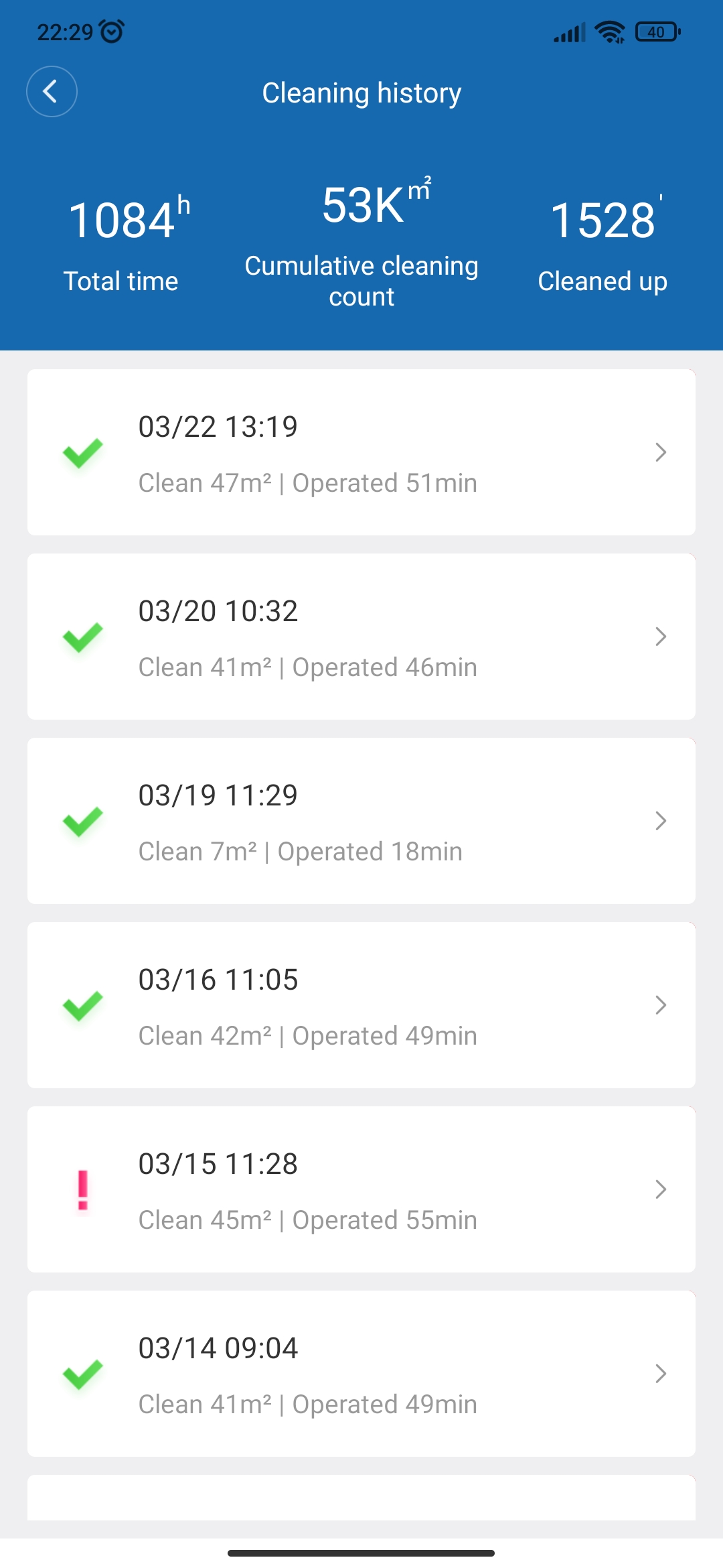

Hocama kesinlikle katılıyorum. Robot süpürge temizleme mantığı diğer temizlik araçları ile kıyaslanamaz ve artık hayatımızın bir parçası oldu.
5 veya 4.5 yıl önce almış olduğum xiaominin ilk jenerasyon robotunu halen kullanıyorum. Aldığım zamanlar Mi store mağazaları açılmış bile değildi ki firma bile daha tanınmıyordu. fazla. Standart filtre ve fırça bakımı harici en ufak bir parçasının değişimi veya tamiri olmadı. Yeni yeni bataryasının gücü baya azaldı artık ilerde bir değişim şart. Bulabilsem aynı modelin sıfırını tekrardan alırım o derece memnunum. Yorumu robot süpürge almayı düşünen arkadaşlara faydası olması için yazdım. Bu ürünler verilen paraları gerçekten hak ediyor.
