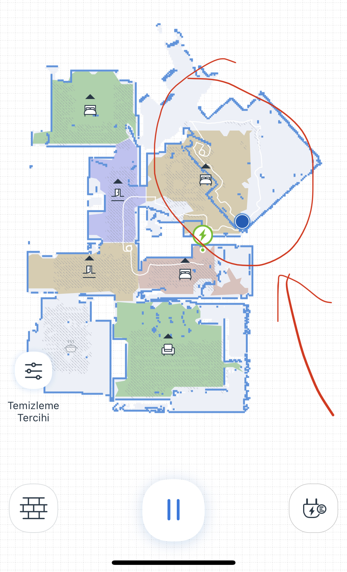

ECOVACS Pişmanlıktır.
Uzun uzadıya yazmıyorum. En ufak örneği. Bazen Haritadaki odaları kendi kafasına göre böyle eğiyor sonra odanın ortasını duvar sanıp sadece o bölgeyi temizliyor.
