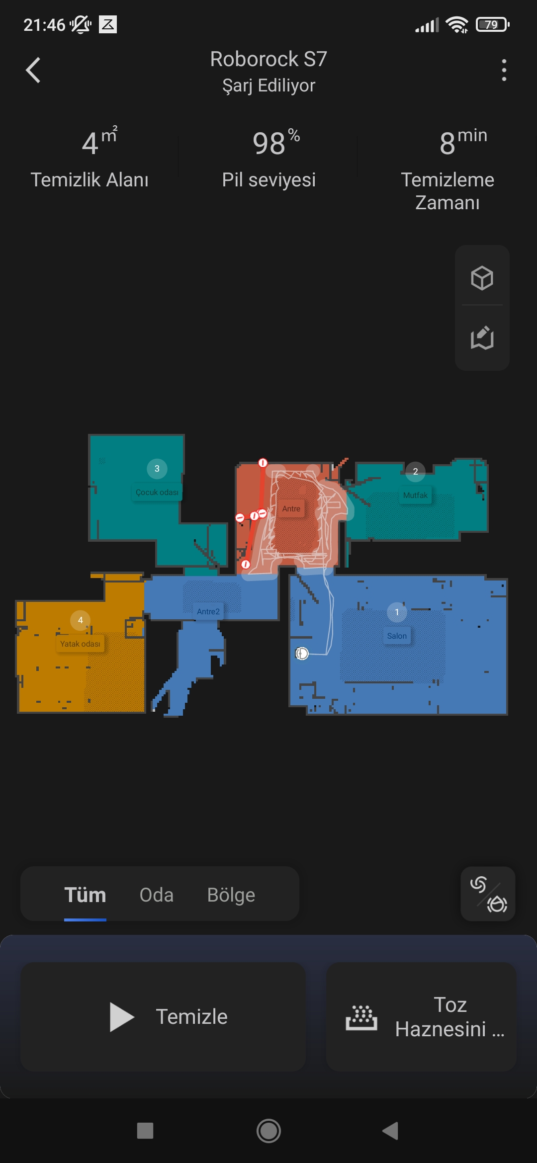

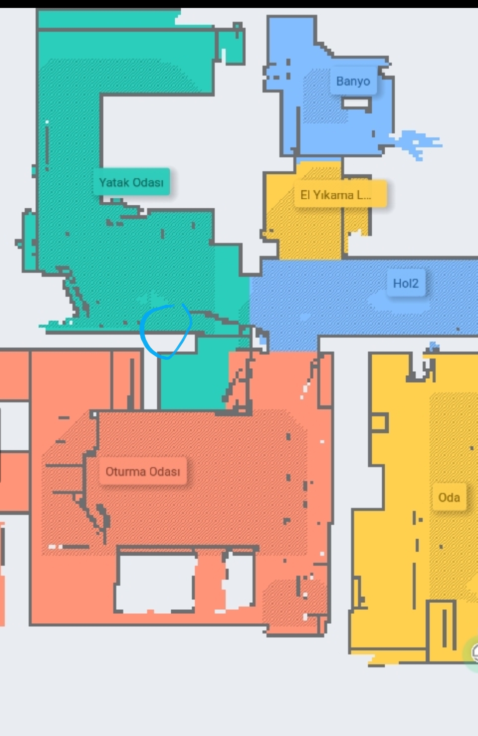

Hocam aslında istasyon şu işaretlediğim alandaydı. Bende siz hali engelliyor olabilir diyince yer değiştirdim. İlk attiğim fotoğrafta ki yere kurdum. Orada da aynısını yaptı. Önce ki yerde halı çok yakındı. Normal temizlik yap diyince rahatca gidiyordu vs.
Yer değiştirmeme rağmen aynı. Sol tarafta komidin var ama diğer fonksiyonların hepsinde temizlik yapıyor. Sadece halı önlemeyi seçince bu hata ile karşılaşıyorum

Taramalı bölgeler halı mı? Eski durumu tam bilemiyorum ama bir önceki paylaştığınız haritada halı etrafından dolaşıp diğer bölgelere geçebileceği bir alan ne yazık ki yok. Sol taraftaki komidini kaldırıp deneyin derim ben.

Hocam senin için denedim de benimkinde bir sprun oluşmadı. Halının olmadığı yerden devam etmeye, geçmeye çalıştı. Temizlik başarısız gibi bir uyarı vermedi

Evet taralı alanlar halı hocam ama ilk görselde halı duvara kadar değil. İstasyon, robotta halının üzerinde değil. Haritada öyle görünüyor ama. Yani geçebilecek mesafesi var. Ama salona gidene kadar hep halı üzerinden geçmek zorunda. Haritada bunu algılayıp ondan dolayi mi iptal ediyor?
Komidini çektim hocam yine hata verdi. Biraz bekleyip tekrar istasyona girdi

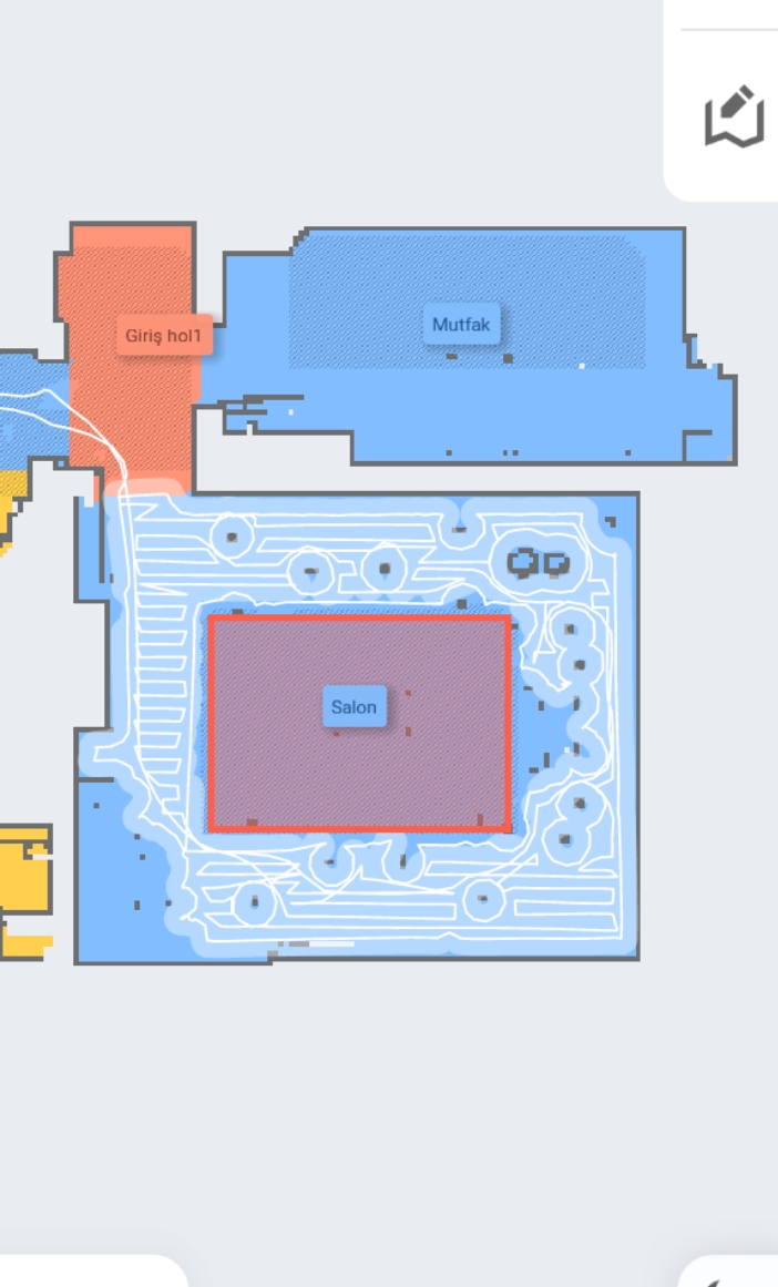

Teşekkür ederim deneme için. Peki rica etsem haritayı paylaşabilir misiniz? Sildirmek istediğiniz oda ile birlikte

Bu şekilde hocam. Halının etrafında bayağı oyalandı ancak yine de tamamladı.

Hocam sizin antre güzergahın da halı yok. Sanırım ondan dolayı ilerliyor. Benim yol üstünde halı var ondan dolayı hata veriyor diye düşünüyorum.Ama saçmalık şu ki; bu halı önleme fonksiyonunun sadece seçtiğim odada ki halı için çalışmasını isterdim. Haritada taranmış yol üzerinde ki halılarıda algılayıp hata veriyor. Bence tam bundan dolayi. Başka mantıklı açıklaması yok sanırım. Sizin attığınız harita görseli de bunu doğrular niteliğinde.
Bende olayı girişe kapalı fonksiyonu ile çözdüm. Halıyı girişe kapatıp işaretledim. Önleme ayarı gibi halı haricinde ki zemini sildirdim. O sol köşede sandalye koyduğumdan dolayı girmedi. Yoksa tüm alanı siliyor. Hata gibi algılanmasın. < Resime gitmek için tıklayın >

Dediğiniz mantıklı hocam. Önceden orada halı algıladığı için giremeyip hata vermiştir. Çünkü salonda aynı işlemi başlattım koltuğun yanından giremedi. Ortada halı olunca girecek yer aramaya başladı. Dediğiniz gibi sadece başladığı yerdeki halıyı değil tüm halıları hesaba katıyor
