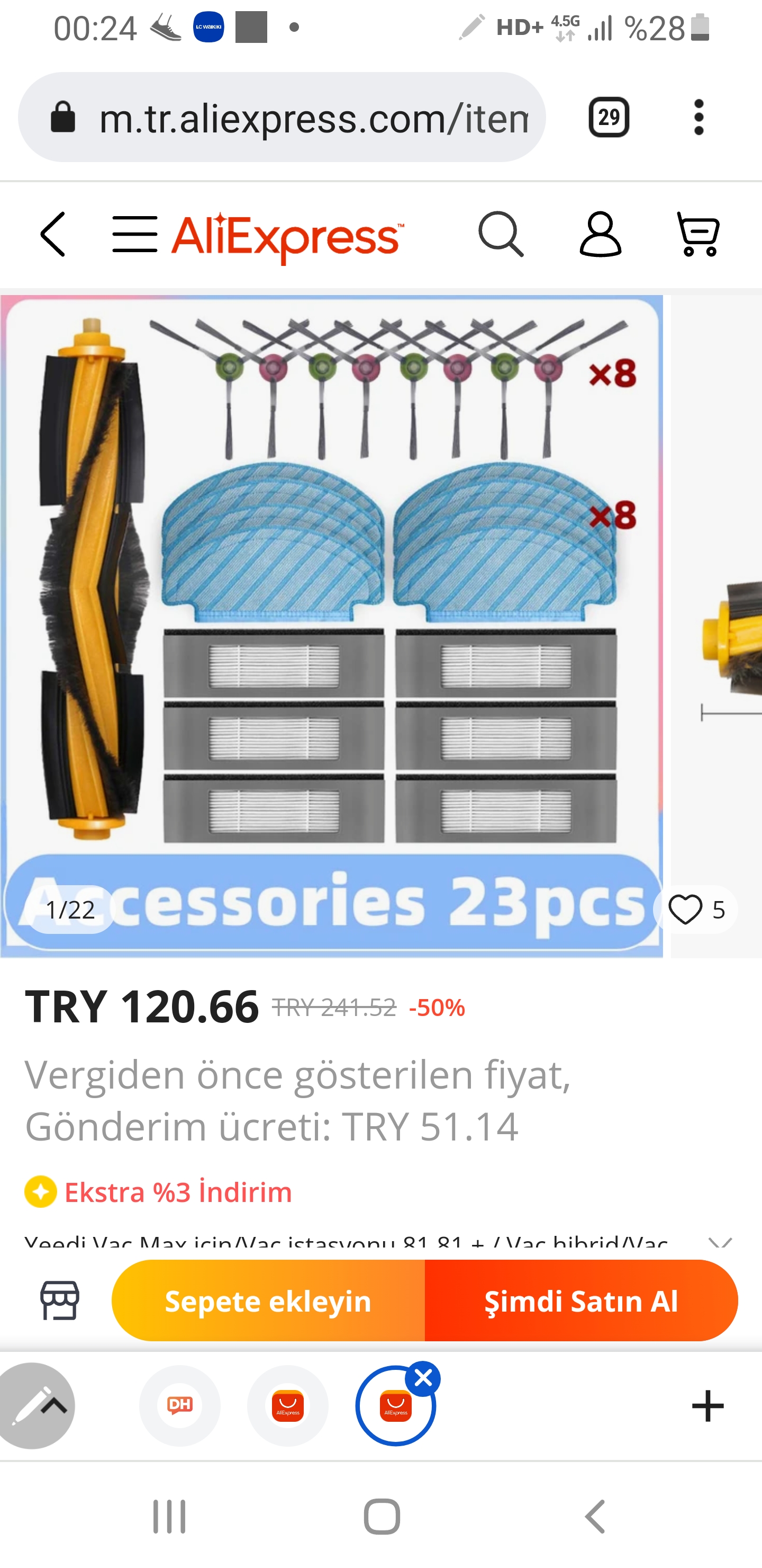

Merhabalar, robot süpürge filtre ,fırça mop bezi vs hangi ürüne daha fazla ihtiyacımız oluyor. Aliexpressten getireyim dedim cok fazla kombinasyon var kafam karıştı. Mesela şöyle bir sey 675 diyor mantikli mi sizce yoksa şu gereksiz fazla şundan daha fazla olsun dediğiniz bir sey var mi ? Tesekkurler.

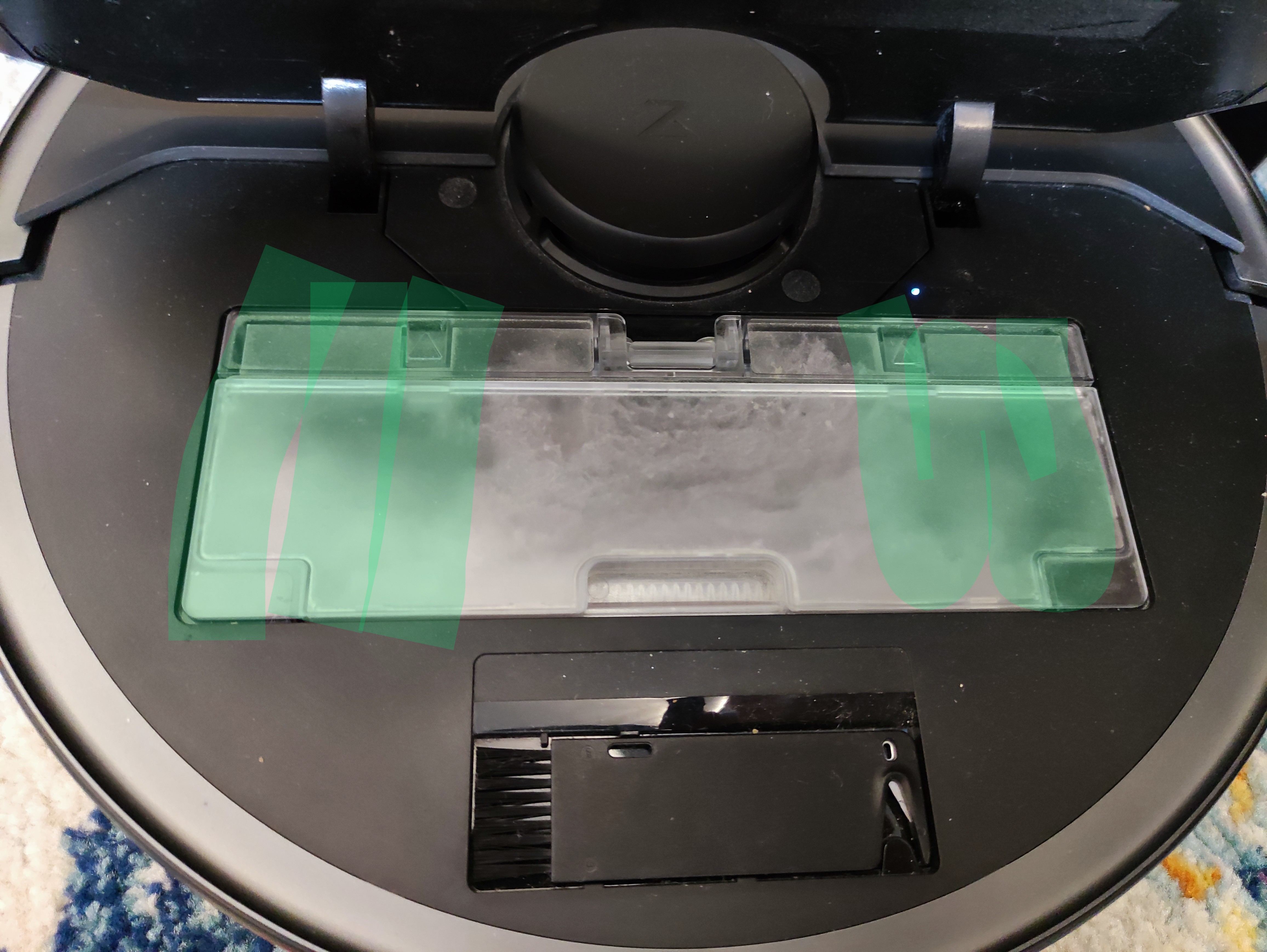

Merhabalar. Roborock s6 pure model süpürgem var. Mart 2021de almıştım. Temizlikte haznesini tam doldurmamaya başladı. Yeşille işaretlediğim kenarlar boş kalıyor. Filtreyi değiştirdim, fırçayı değiştirdim ama bir değişiklik olmadı. Bunu nasıl çözebilirim?
3 yıl
Merhaba,
Basınçlı hava tutma imkanınız var ise hazneyi çıkardıktan sonra fan emiş ağzına hava basın. Robotun arka tarafındaki fan ekzost ağzından da içeriye hava tutarsanız strainer biraz temizlenebilir.
Hala ciddi bir düzelme olmuyorsa cihazın tamamen sökülüp hava kanallarının ve fanın temizlenmesi gerekebilir.

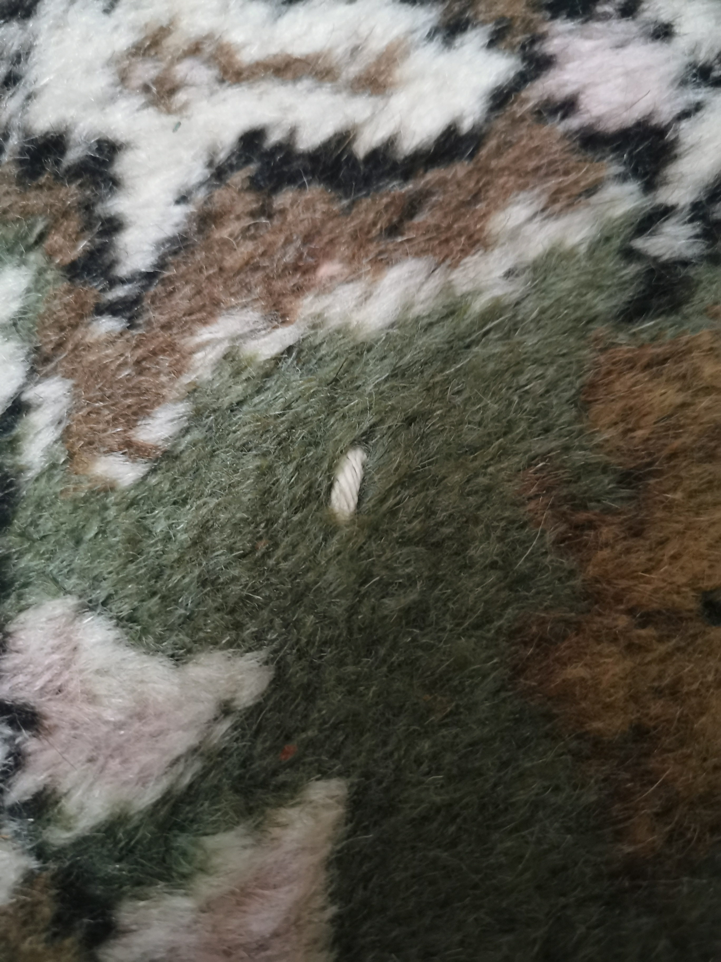

Merhaba,
Roborock s5 modelini severek kullanıyorum ama şöyle bir şikayetim var süpürge halıları yoluyor. Çoğu zaman içini boşaltırken halı parçalırı görüyorum. Evdeki bazı halılar eldıkuması olduğu için süpürgeyi artık onların üzerine çıkarmıyorum. Herkez de böyle bir problem var mı?
